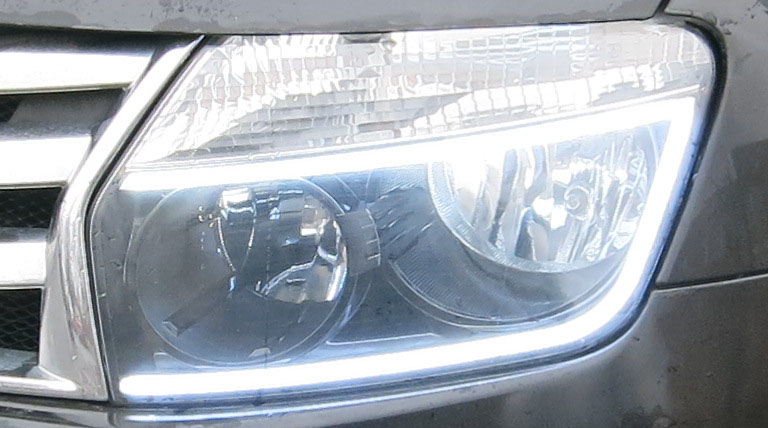

А это и есть гибкие светодиодные ленты (LED), а не неоновые трубки. Неон при дневном свете почти неразличим, поэтому его спереди ставить особого смысла нет.
Предварительно, рассматривался вариант сделать на точечных светодиодах, как у PRADO. Но за счет отражателей эта конструкция получается широкой в высоту и в нашей фаре можно разместить только небольшие прямые отрезки на 5-7 LED модулей. Такой вариант конечно светит ярче, но выглядит простовато, поэтому от него и отказались.
Стоимость работ около 8 т.р.
