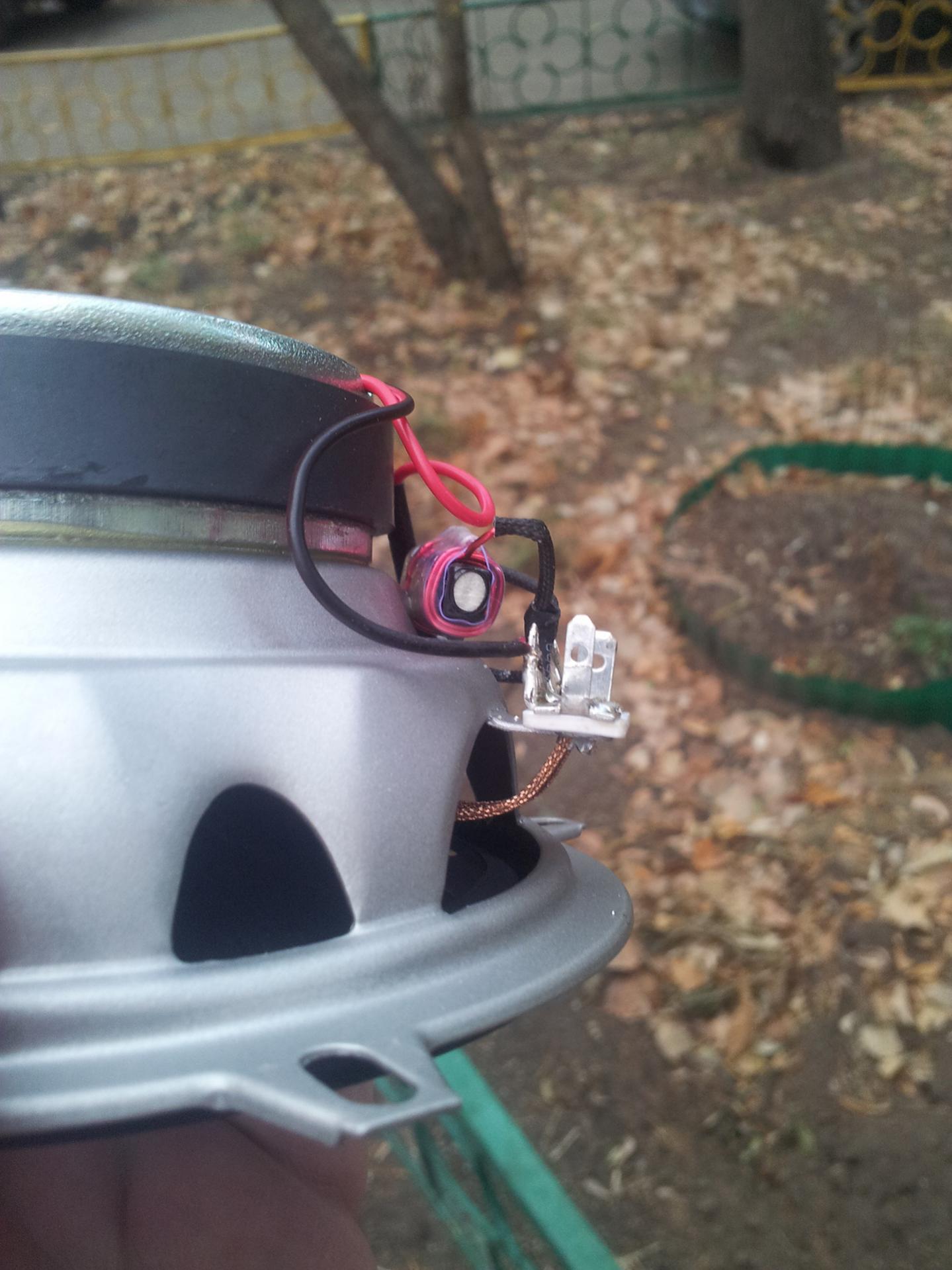

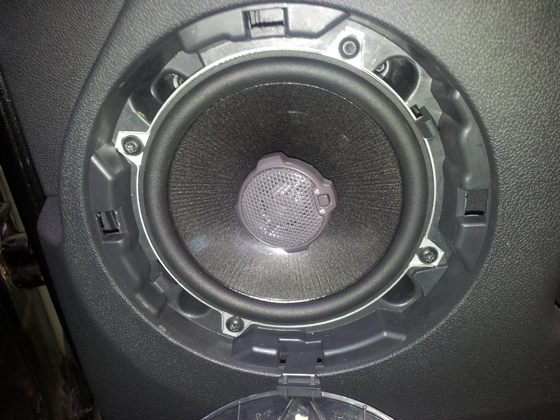

Решил написать небольшой отчет по установке колонок, вдруг кому пригодится.

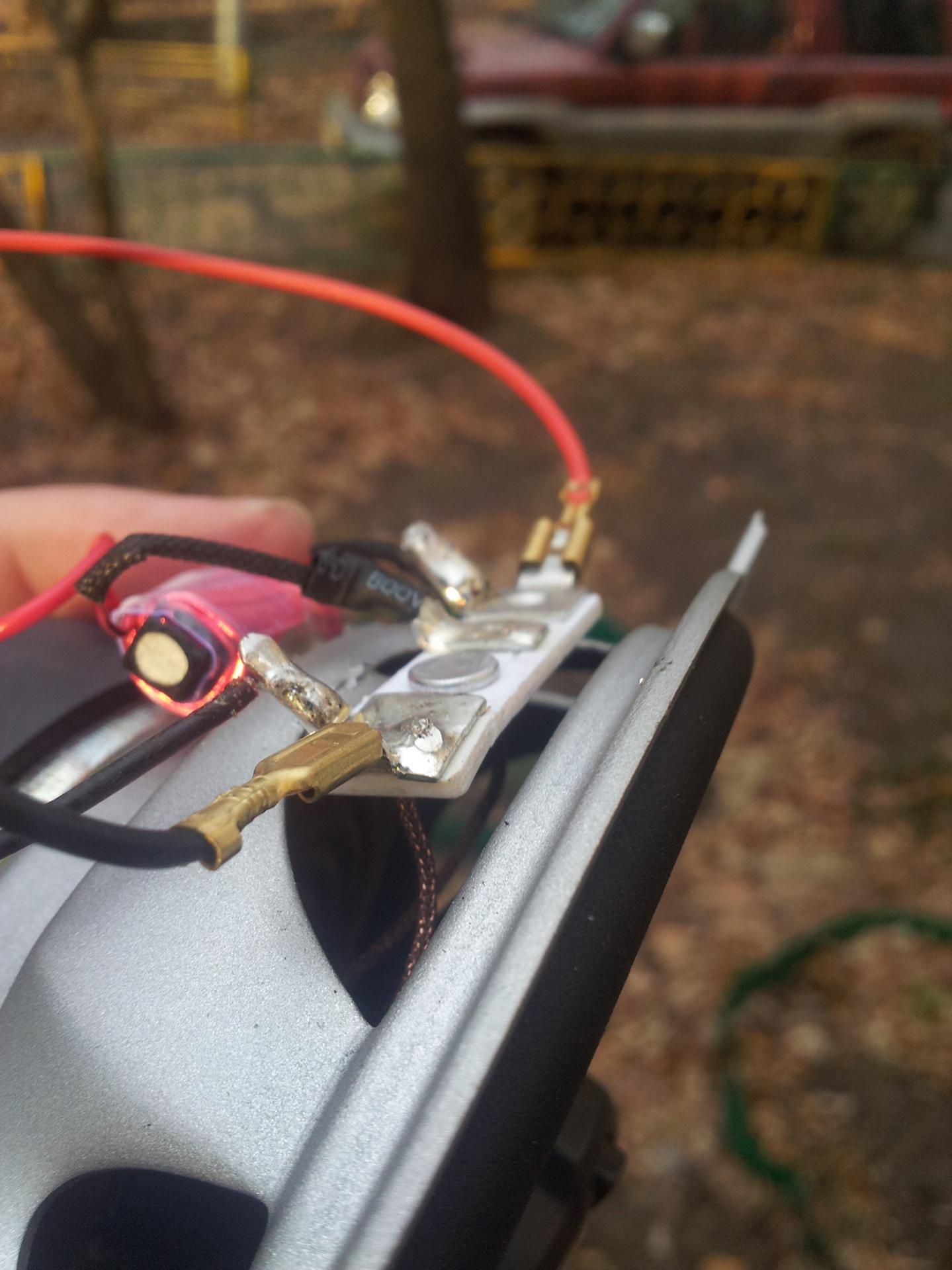

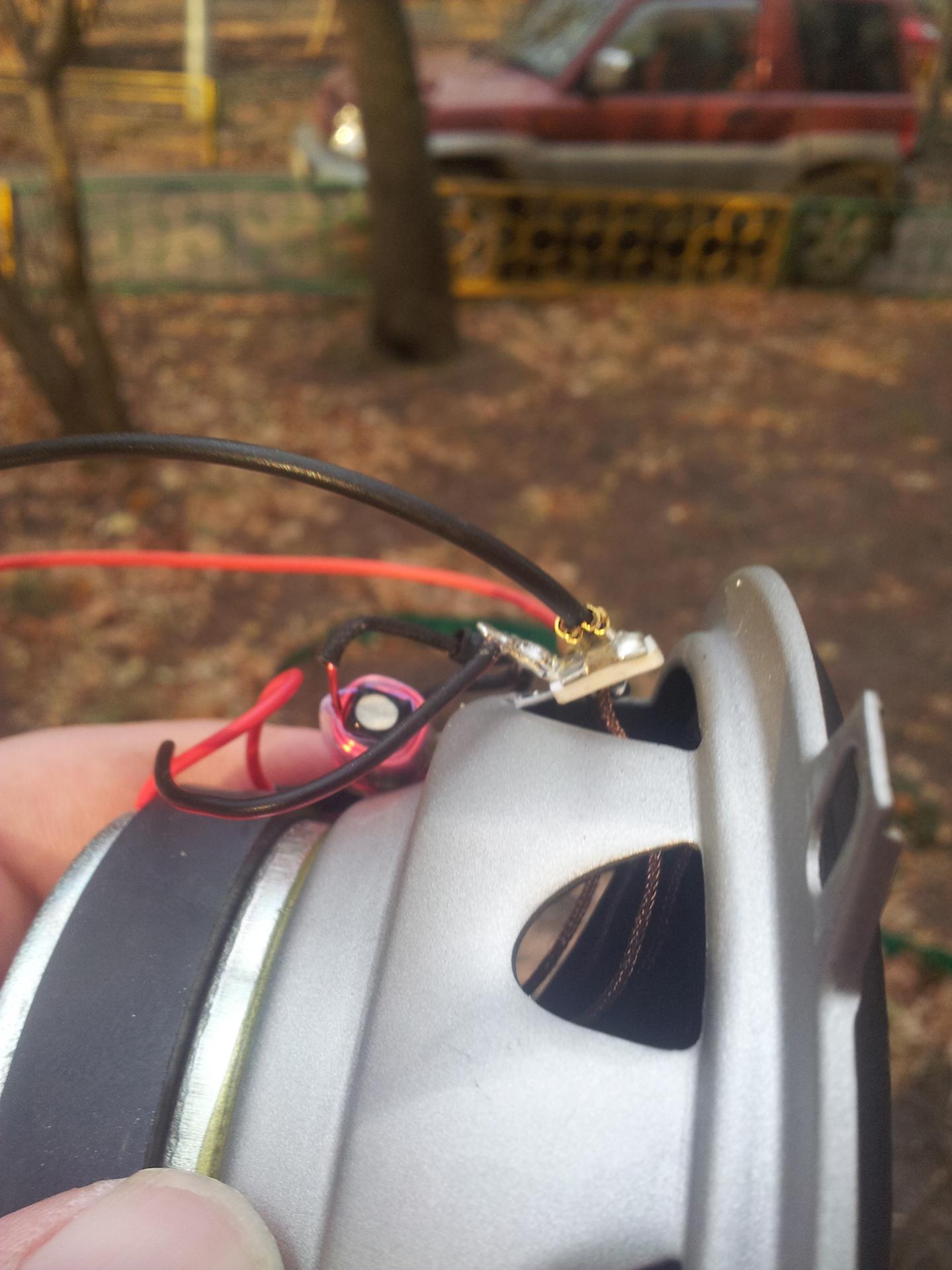

Как временный вариант, до установки нормальной 16 см акустики и шумоизоляции дверей, я поменял штатные фронтальные колонки на коаксиальные 13 см JBL GTO-528. При установке я столкнулся только с одной небольшой проблемой - площадка с контактами упиралась в корзину и ее пришлось подогнуть (см. фото). Провода в обеих дверях у меня были одинаковой расцветки, серый "+" и желтый "-", довольно короткие, так что я использовал упоминавшийся здесь ранее переходник 4/653.1.
Звук (после разогрева колонок) стал заметно лучше даже со штатной магнитолой, а после замены ее на Pioneer 2600 стало вообще отлично за такие деньги (1450 рублей). Так что если хотите сэкономить, можете смело покупать эти JBLи, но лучше, конечно, поставить 16 см компонентники (а еще усилок и саб )
