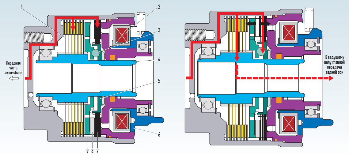

Ну да, All Mode у нас нет, но принцип работы описан правильно.
Как вариант: описание работы муфты у "За рулем (смотреть внизу статьи) http://www.zr.ru/content/articles/47...dut_dva_v_ume/
КАК РАБОТАЕТ МУФТА (Геннадий Емелькин)
Конструктивно схемы работы подключаемого полного привода «Рено-Дастер» и «Мазды СХ-5» близки. У обоих автомобилей есть электронная муфта, расположенная в корпусе редуктора задней оси. Она, руководствуясь информацией о разности скоростей вращения передних (основных ведущих) и задних колес, приходящей через датчики антиблокировочной системы на блок управления, при необходимости блокируется, подключая вторую ось. Алгоритм управления муфтой довольно сложный и зависит от ряда внешних факторов.
Схема работы полного привода «Мазды СХ-5» такова. При равномерном движении, когда скорости колес одинаковые, крутящий момент подается на корпус муфты (4). Диски (5) управляющей муфты разомкнуты. Ведомый (1) и ведущий (7) диски неподвижны друг относительно друга и вращаются вместе с ведомым валом муфты (9), соединенным с валом главной передачи задних колес. Крутящий момент на задние колеса не передается.
Как только колеса передней оси начинают проскальзывать (угловая разница 15–20 градусов), блок управления полным приводом подает сигнал на электромагнитную катушку (2). Под действием магнитного поля якорь (8) притягивается к ней и сжимает диски управляющей муфты (5), которые соединяют ведущий диск с корпусом муфты (6). Из-за разности их скоростей ведущий диск проворачивается, шарики (3) смещаются по наклонной направляющей канавке и сдвигают ведомый диск, который сжимает диски главной муфты, – муфта включена.
Для отключения муфты блок управления снимает сигнал с катушки, диски управляющей муфты размыкаются, ведущий диск проворачивается, шарики возвращаются в исходное положение – диски главной муфты размыкаются. Это произойдет не только при установившемся равномерном движении, но и при срабатывании антиблокировочной системы и системы динамической стабилизации.
Чтобы сберечь муфту от повреждений в тяжелых условиях, предусмотрена защита. При нагреве масла в редукторе до 100 градусов блок управления отключает муфту и не включит ее до тех пор, пока температура не понизится до 60 градусов.
