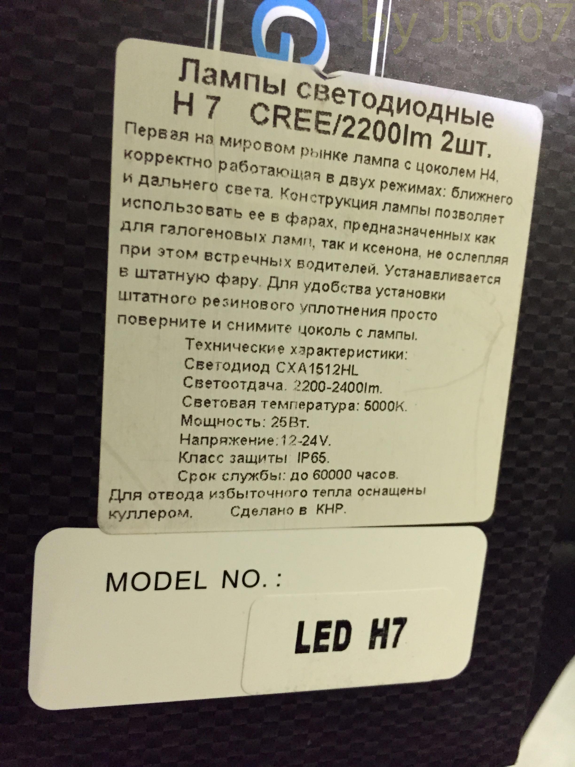

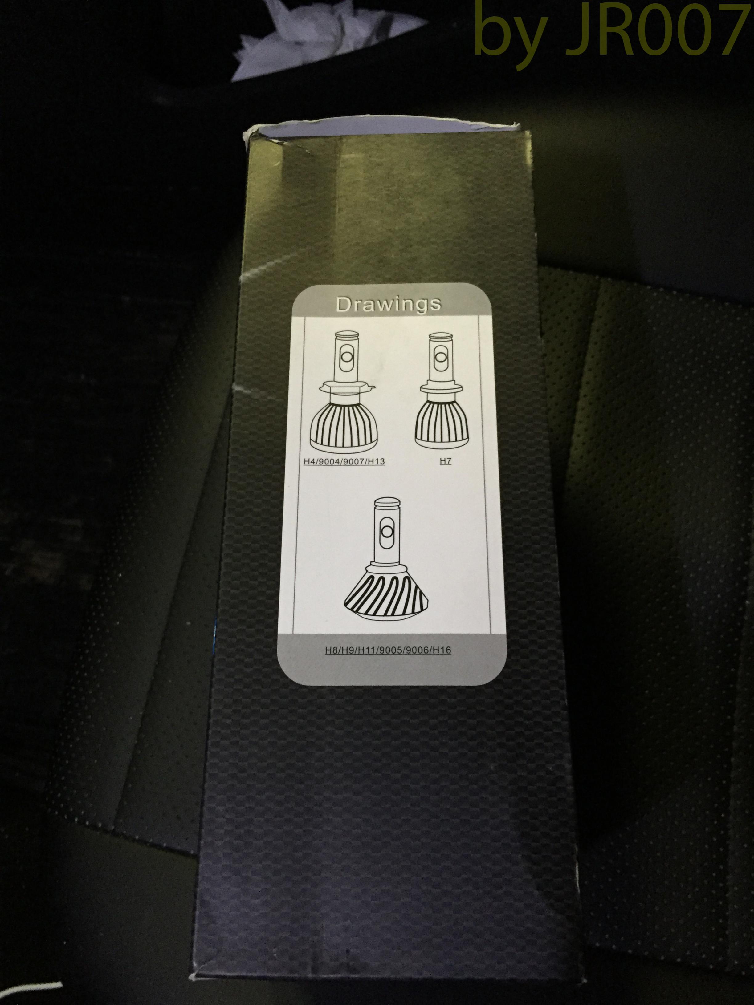

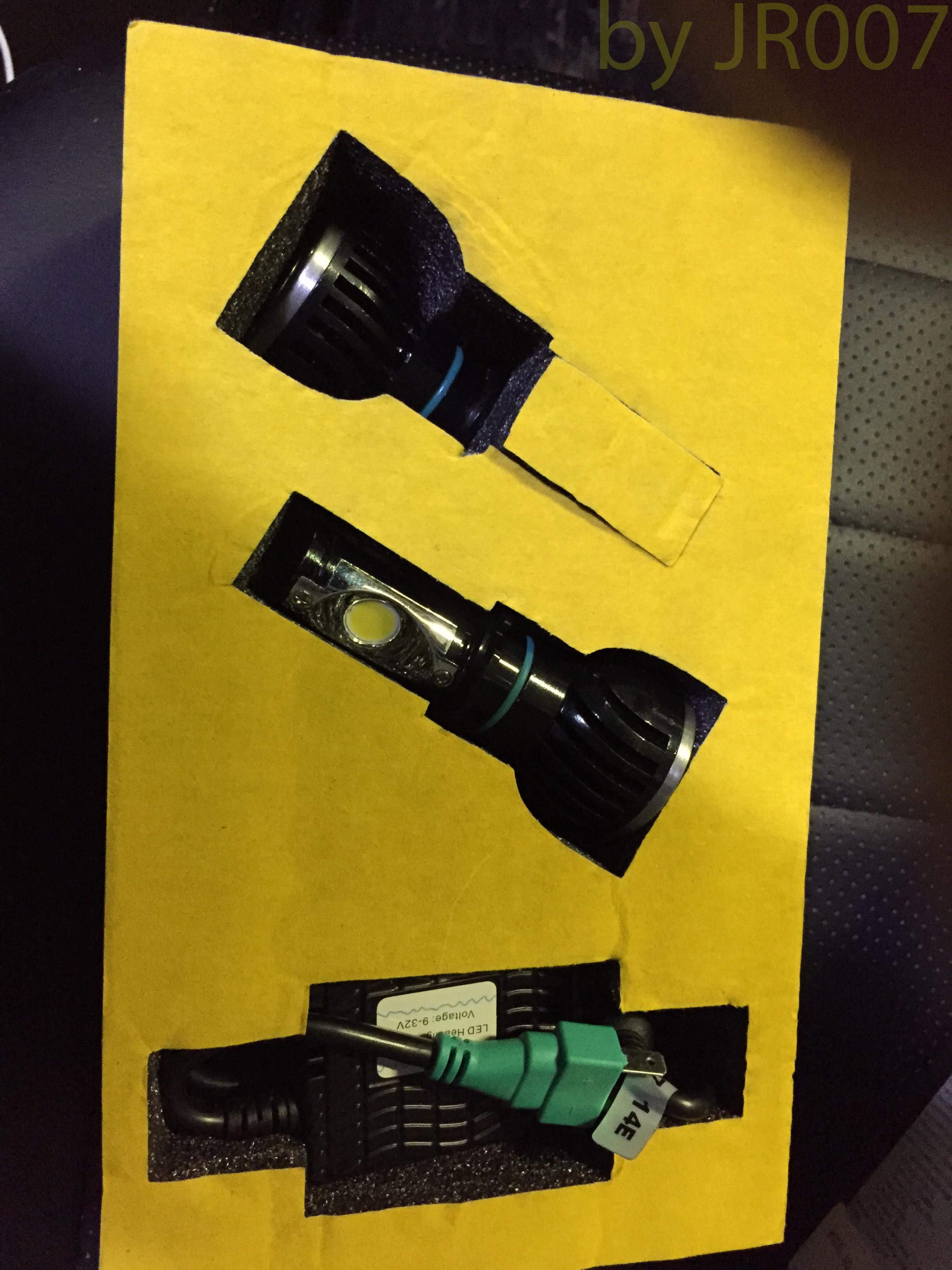

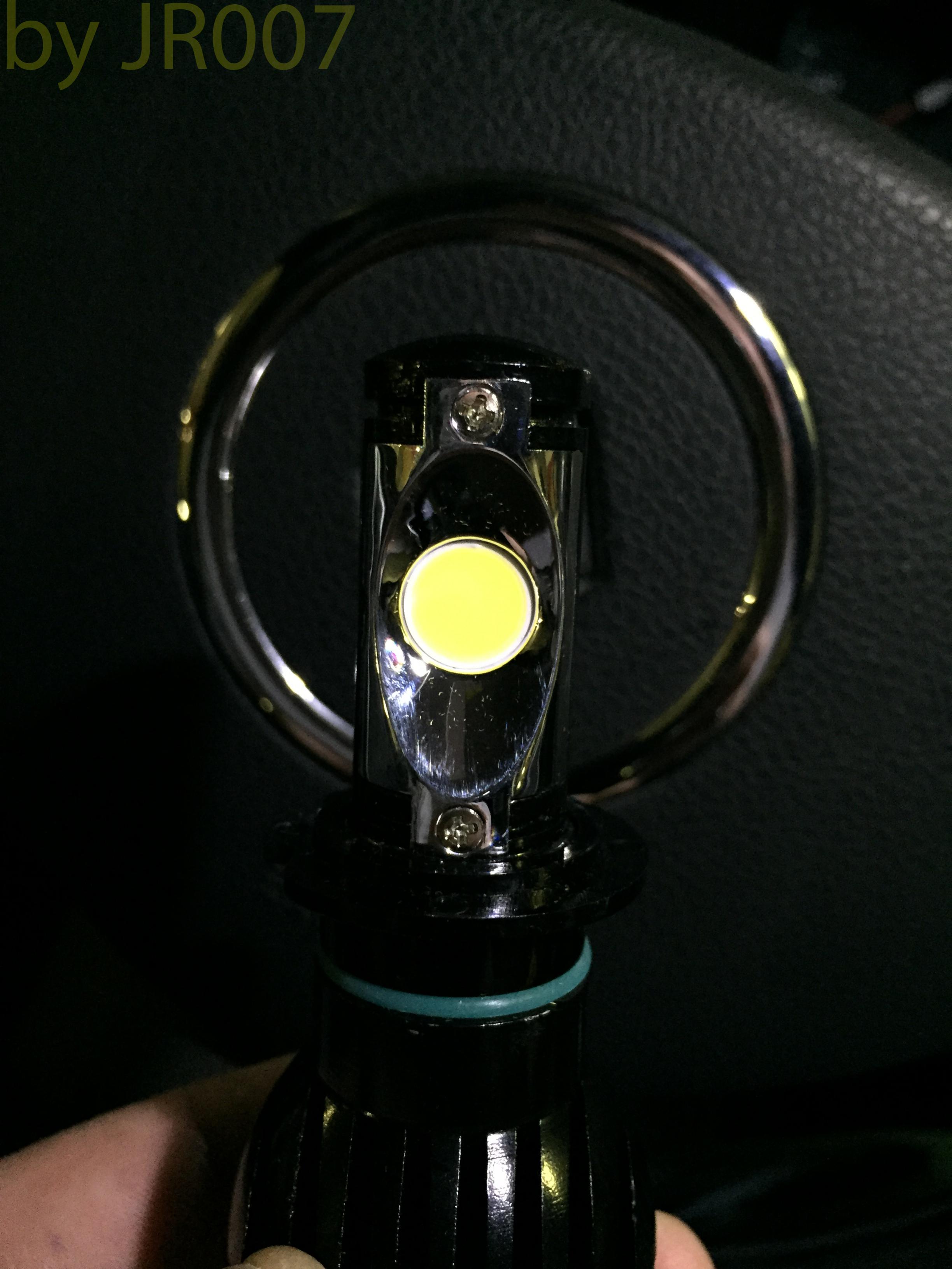

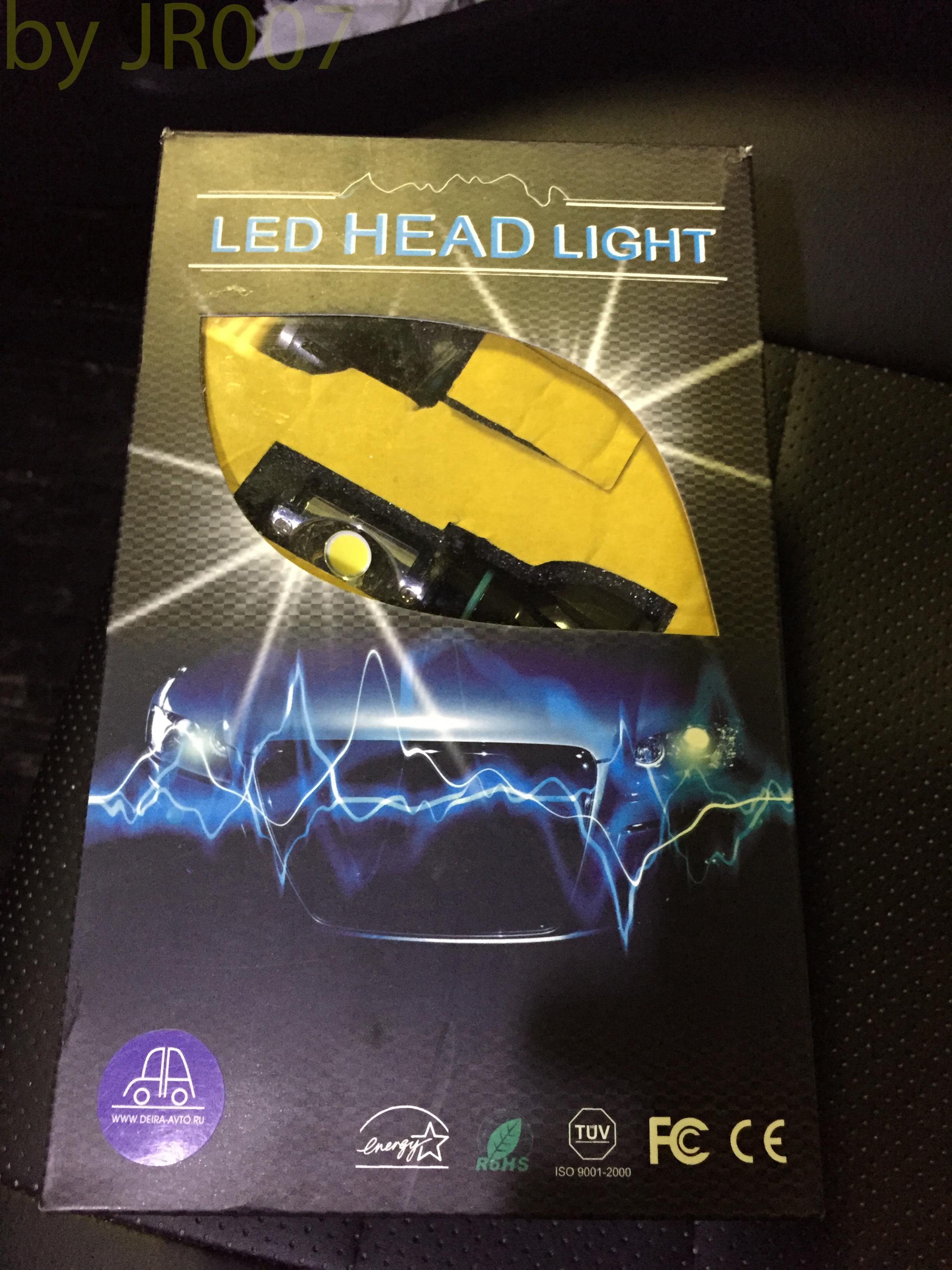

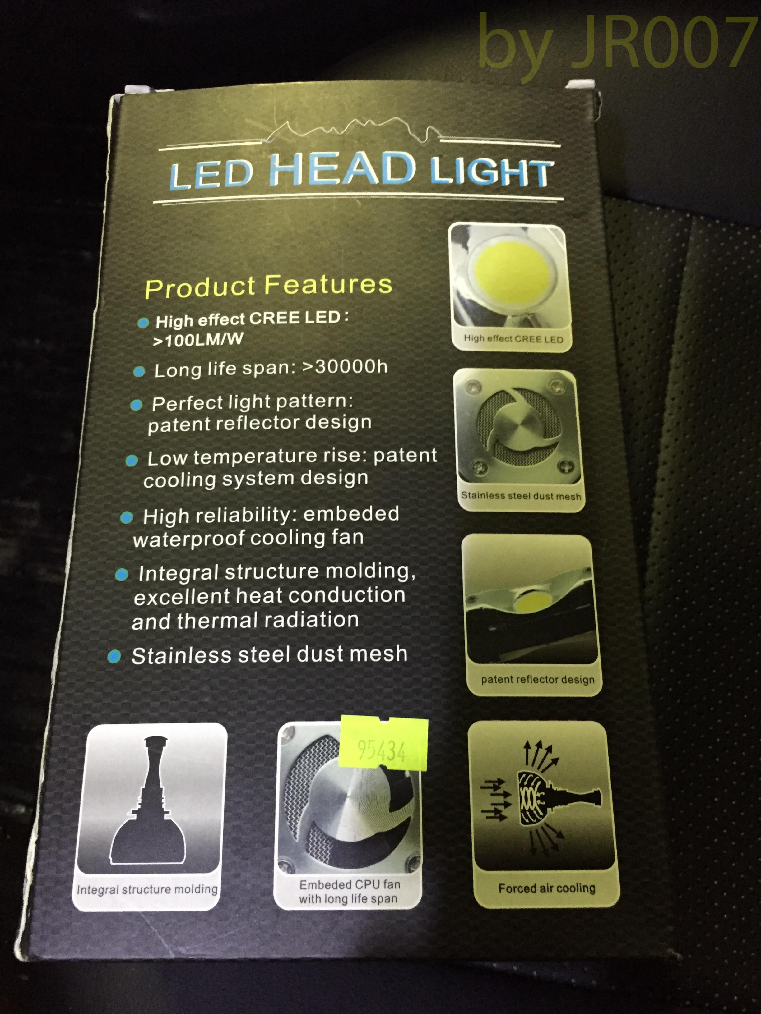

Посмотрел в Китае продают много светодиодных ламп ближнего света, чтобы не покупать кота в мешке приобрел в автомагазине светодиоды H7 за 3500 рублей.

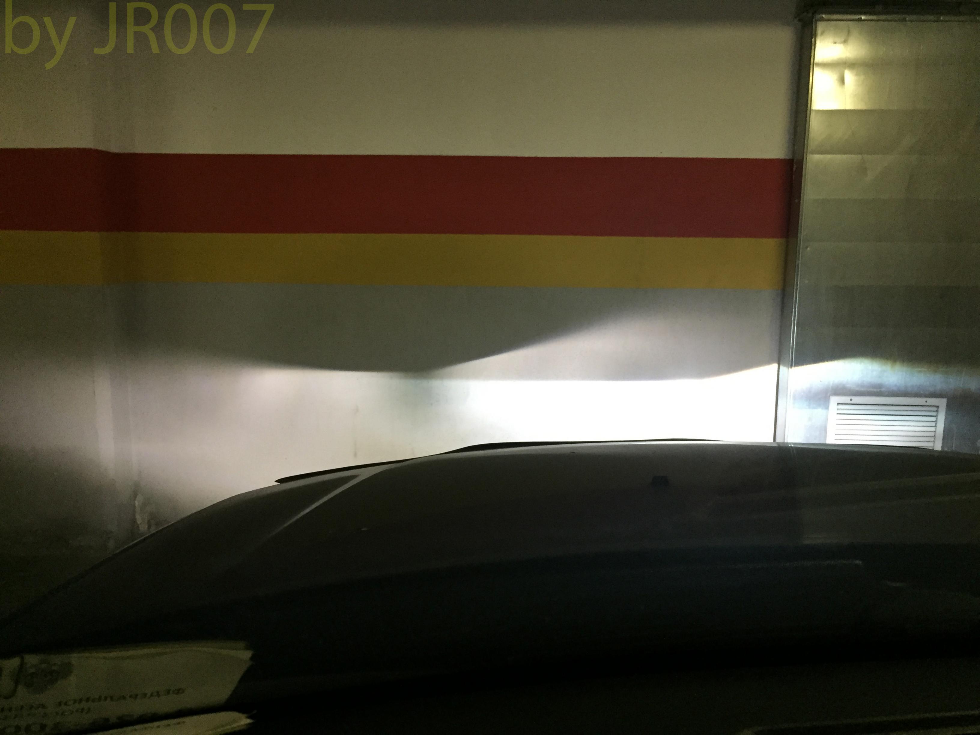

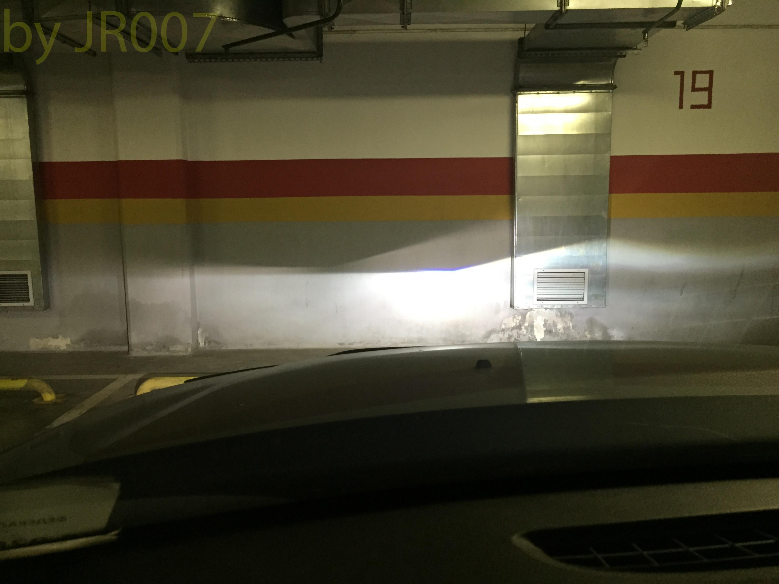

Светят чуть слабее ксенона 5000К, примерно как 4300.
Фото сделано на телефон: лева фара-светодиод, правая фара ксенон 5000К.

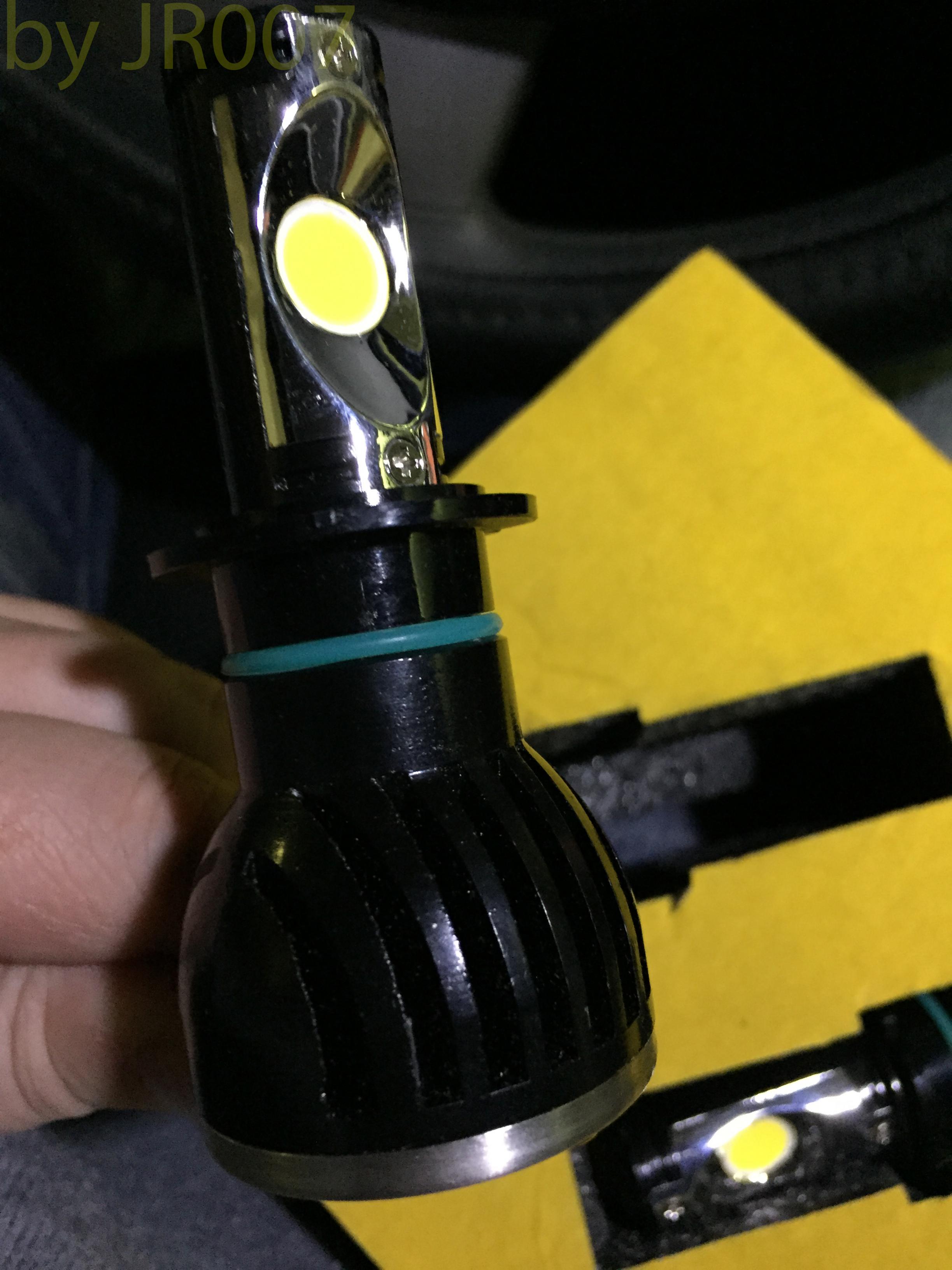

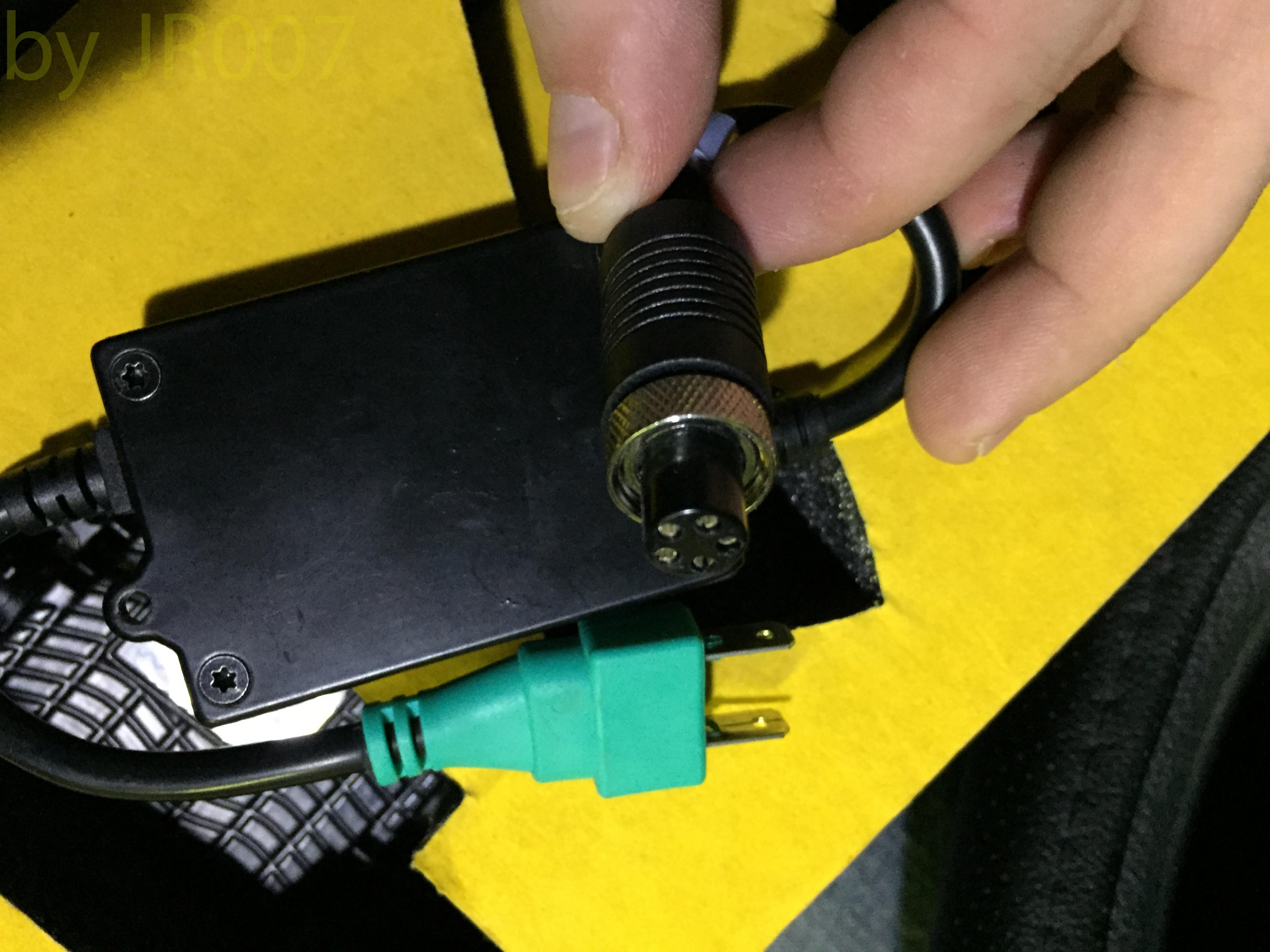

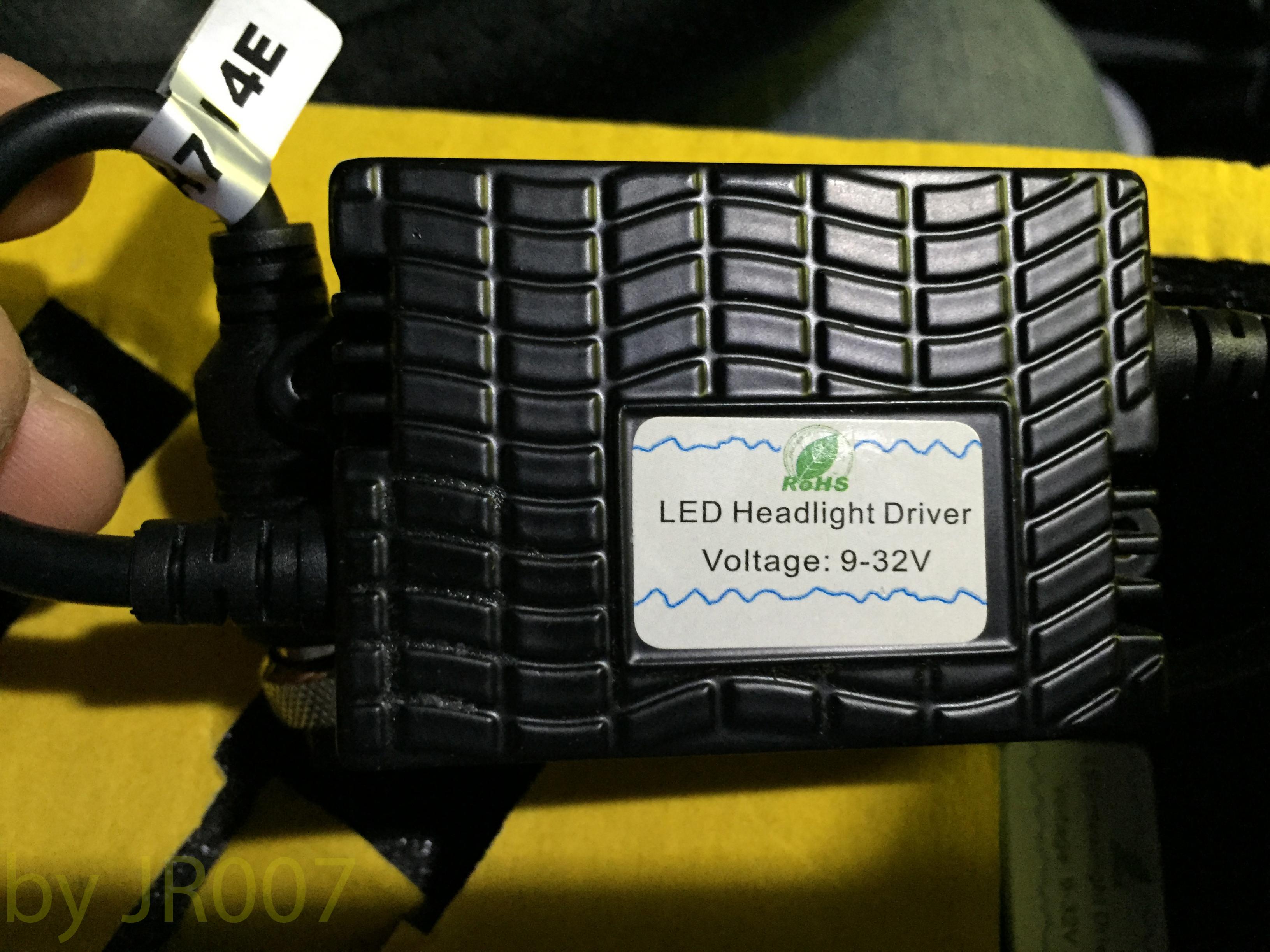

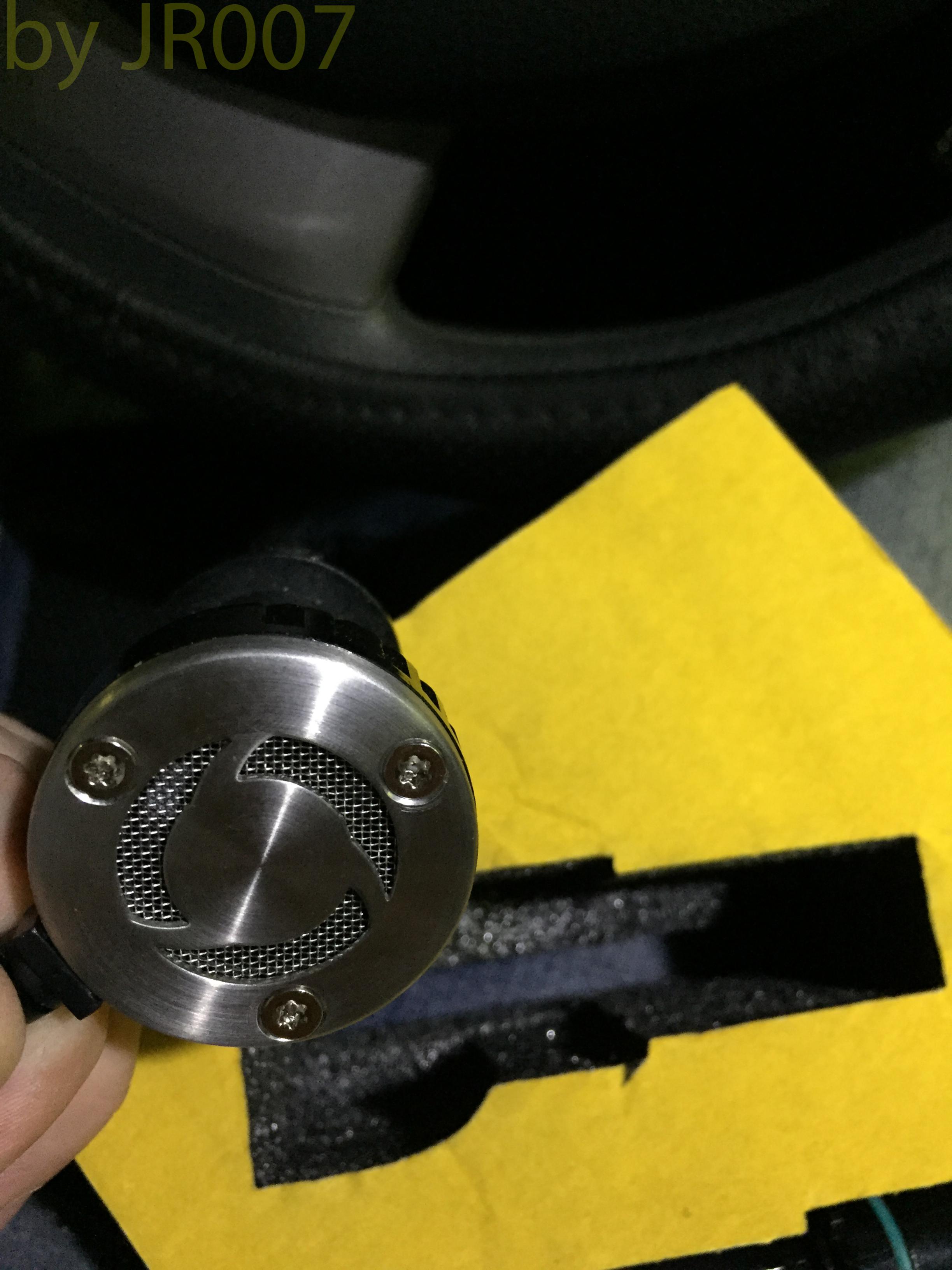

Однако, очень короткие провода от блоков (адаптеров) и очень длинная лампа, точнее элемент охлаждения светодиода (куллер с радиатором). В связи с этим не могу закрыть резиновую крышку фары.
В итоге сдал обратно в магазин и буду заказывать в Китае с меньшими блоками чтобы разместить блок в фаре или с более длинными проводами, что бы блок разместить как ксеноновые, под капотом.
