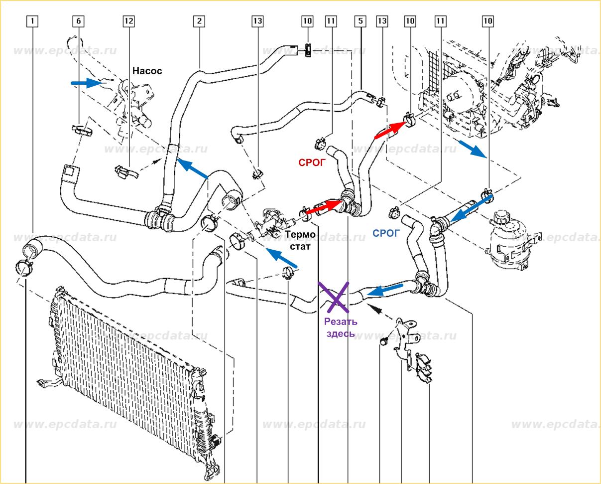

Собираю информацию по системе охлаждения дизельного дастера. Навоял схему. На схеме указал место разреза (у кого какие мнения?). оригинал схемы -
