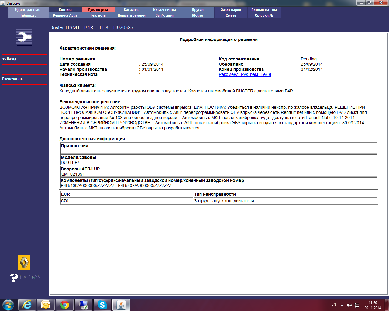

Сия информация легко проверяется у любого ОД через просмотр информации на сервере о проведенных работах с Вашим автомобилем с начала эксплуатации.
Естественно, если работы проводились у ОД.
Добавил бы........"и перепрошивали" . А то сейчас считывание ошибок выдадут за перепрошивку....
Со слов дилера, мне обновили не только прошивку муфты, но, заодно и прошивку двигателя (ТО1, май 2013г.)
Ну 19-го поеду к ним, заодно и проверим
картинка от Morze701 , стр.124 этой темы
