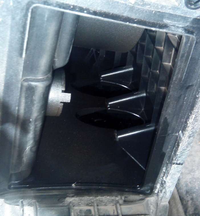

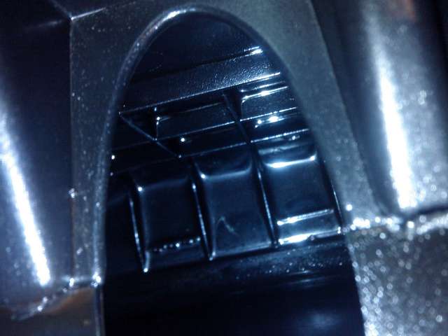

Заметил какой-то лёгкий налёт пыли (на "рёбрах"). Приглядывался - вроде фильтр плотно прилегал. Может это то, что он пропускает, типа нормально.
Недра "самовара".

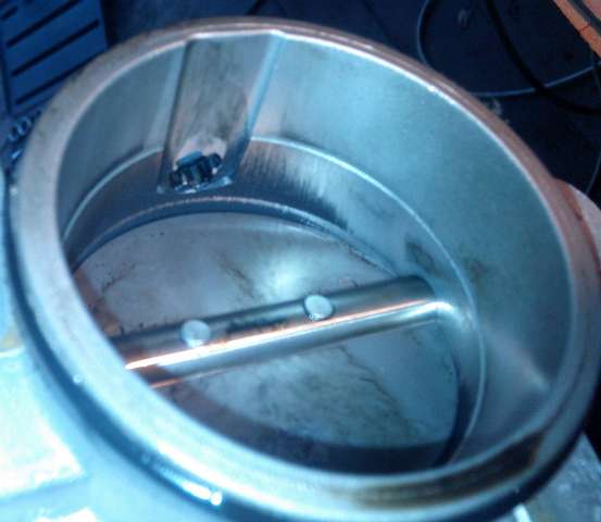

Потом заслонку снимал. Для профилактики. Говорят, устранение неплотности прокладки устраняет проблему трудного запуска при темп. -5...+5 (у меня есть такое):
Я бы сказал, что налёт незначительный и никакого влияния не оказывает.
Заслонка приоткрытая, но, судя по следам, доходит до крайнего положения. Почистил.1

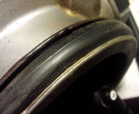

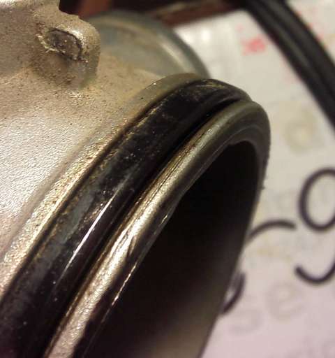

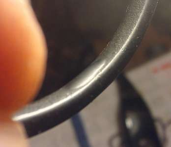

Уплотнительное кольцо. Да, примято, потеряло упругость.
Со стороны "самовара" кольцо толще, как новое на вид.
Снял, прогрел на калорифере, подмотал два слоя изоленты (0,4 мм.), помазал густой силиконовой смазкой. Туго вставилось всё на место.

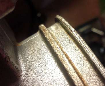

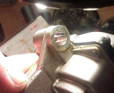

Надо отметить, что это изделие "Renault" - "Valeo" добротно так сделано, тяжёлое, сама заслонка толстая, зазоры минимальные. Даже зачем-то отверстия крепления внутри полированы - аж блестят.

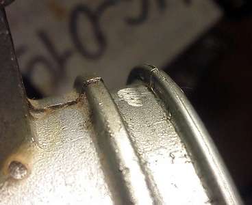

Но в посадочном месте прокладки "проточки", видимо сточены последствия литья (облой?).

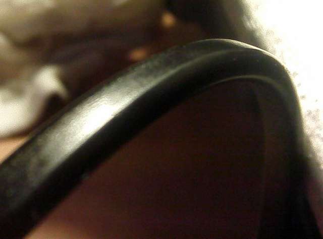

Следы на прокладке. Задубела она, факт.
