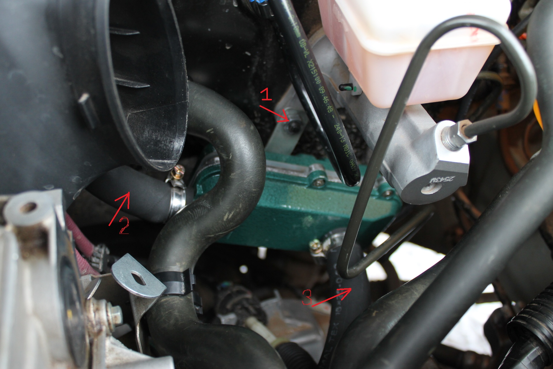

ну вот фото: 1-место крепления к вакууму, 2-ОЖ выходит с котла и идет к печке и 3-ОЖ из движка поступает в котел. Под контроллером, если крепить к его шпильке, задевает о болт крепления КПП (перетрется еще), а тут ни за что не задевает, да и места побольше и шланги короче получились.
