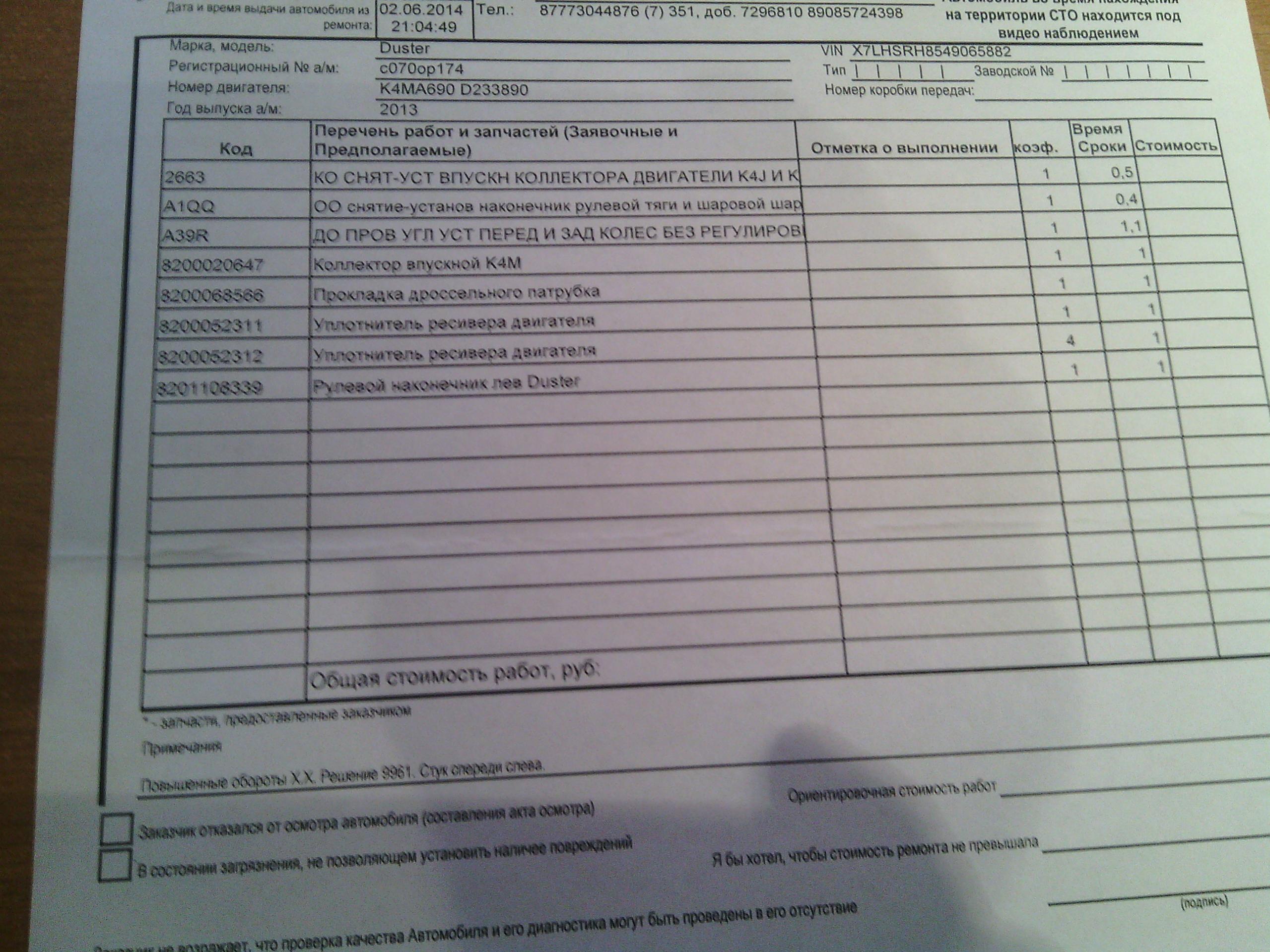

Я уже отписывался. Обычно начинаю движение почти не прогревая. Т.к, от дома до дороги почти 1 км по проулкам. Вечером от работы до дороги также почти километр по ямам. Двигаюсь потихоньку на 2-й, потом на 3-й. При температуре 0коло ""0" двигатель за это время прогревается до 50град. обороты плавают.Обнаружил, что если прогревать машину на месте(пока обороты сами не начнут снижаться ниже 1000) то эффект не проявляется.
И ещё: стою перед выездом на шоссе, пропускаю машины, ОБОРОТЫ ПРЫГАЮТ. Достаточно заглушить и сразу завести - обороты стабильно около 700-800. Вот так!
Все тоже самое было. Точь вточь. И у брата на машине на 10000 км стали проявляться те же симптомы. Официалы устранили по гарантии и у меня и у него.
