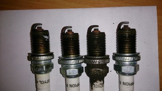

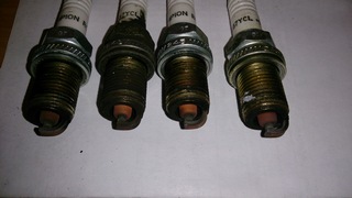

Двигатель 2л. Пробег 8тыщ с хвостом. начал появляться провал при запуске двигателя определял по тахометру - стартер тык - крутит - подхват - потом возрастание оборотов до 1200 примерно - потом клевок почти к 0 - а потом если повезет обратное возрастание до 1200 и далее прогрев с падением оборотов до 700. Был на ТО -1 мастер говорит - зачем менять давай еще сезон поездим - менять не стал. А тут вот с приходом зимы нахлобучивать стало. Снял свечи champion стояли - фотки выкладываю - особенно похоже убитая свеча третьего цилиндра - красный цвет изолятора реально как рожа индейца - заправлялся тока 95 Газпромнефть на 99,6% - вот вам и бензинчик без присадок.
Заменил на Денсо K20PR-U - провал исчез - дальше похоже будет заправка тока 92 бензом...
