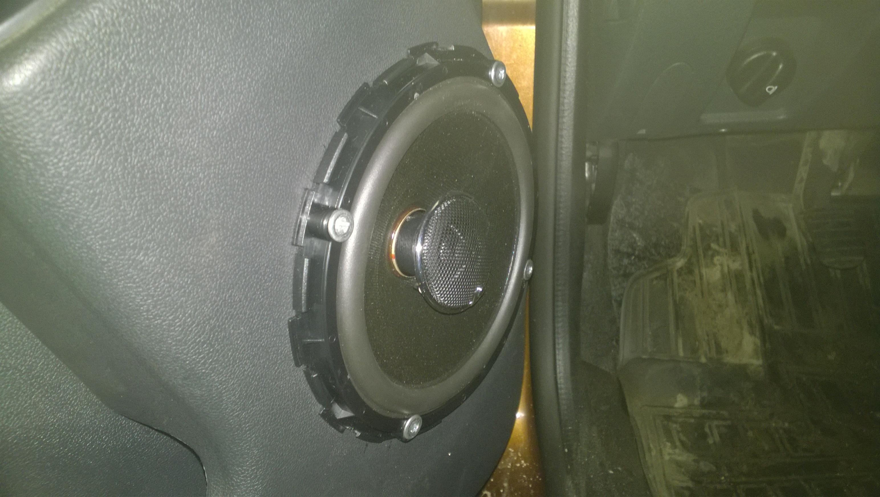

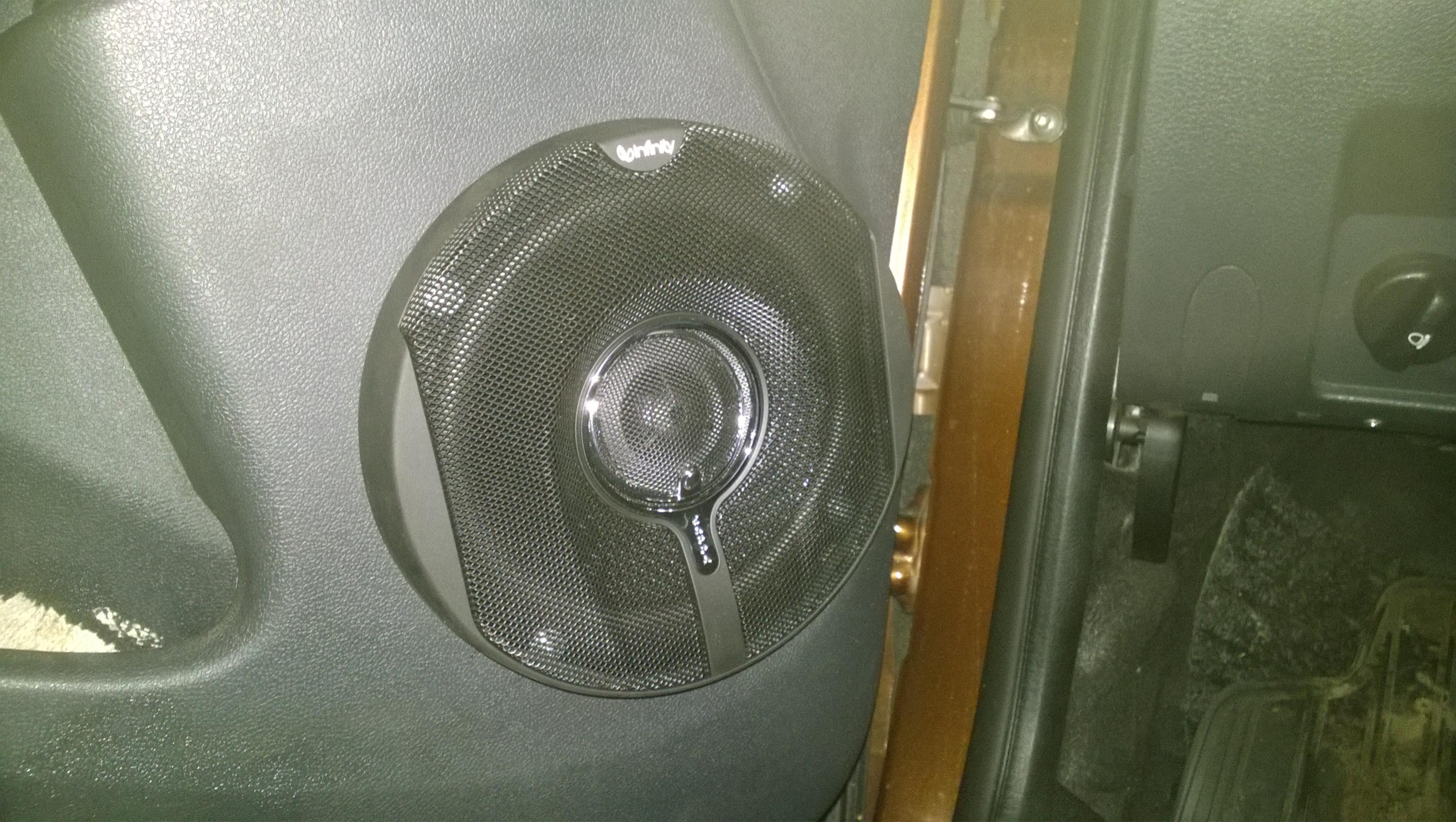

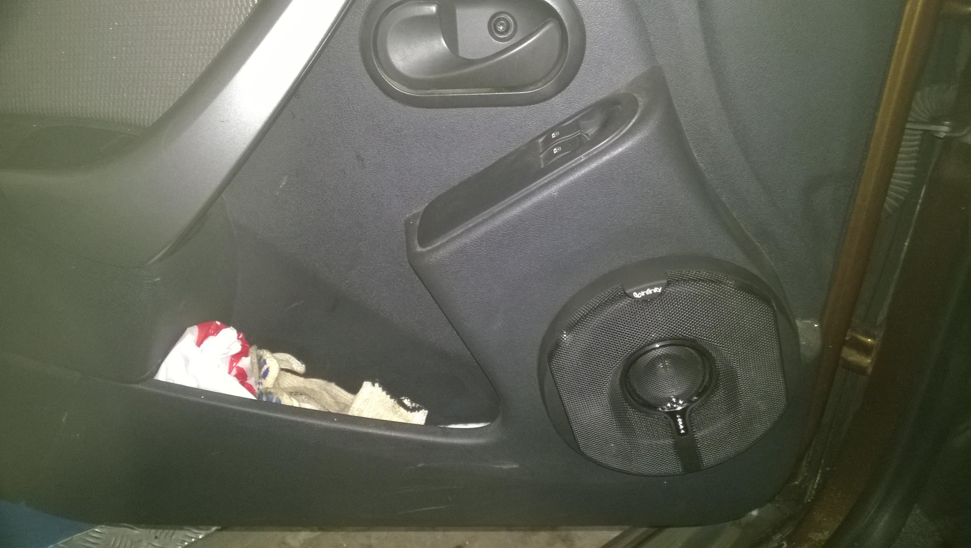

Тоже установил 16-е Infinity Kappa 62.11i в передние двери.

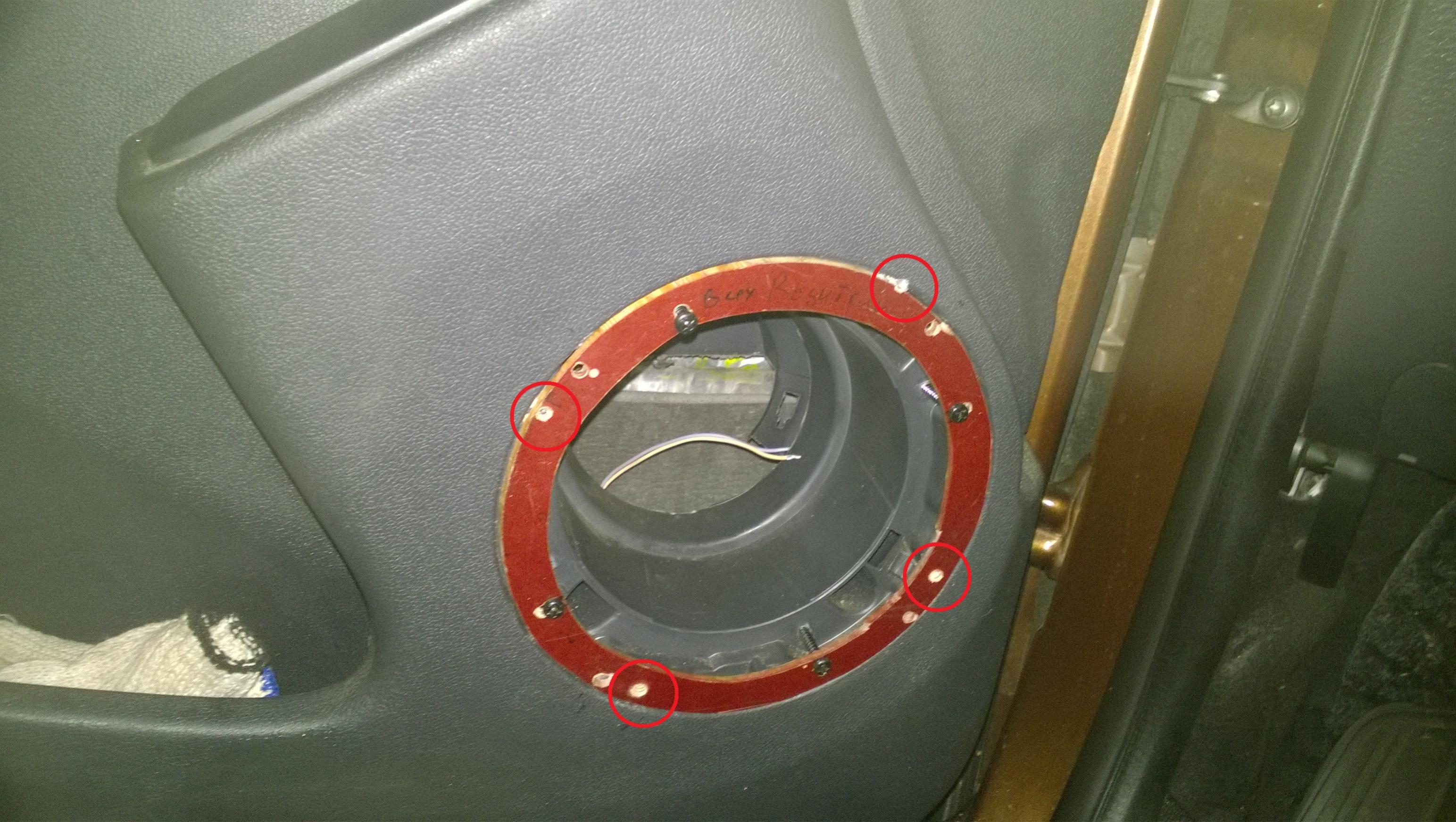

Закрепить получилось только через самодельную проставку. Дверная карта зацеплена совсем немного саморезом (отмечены места крепления динамика), если демонтировать, даже заметно не будет. Ниже не опустить динамик.
Нигде ничего не задевает, подрезать не пришлось ничего.
