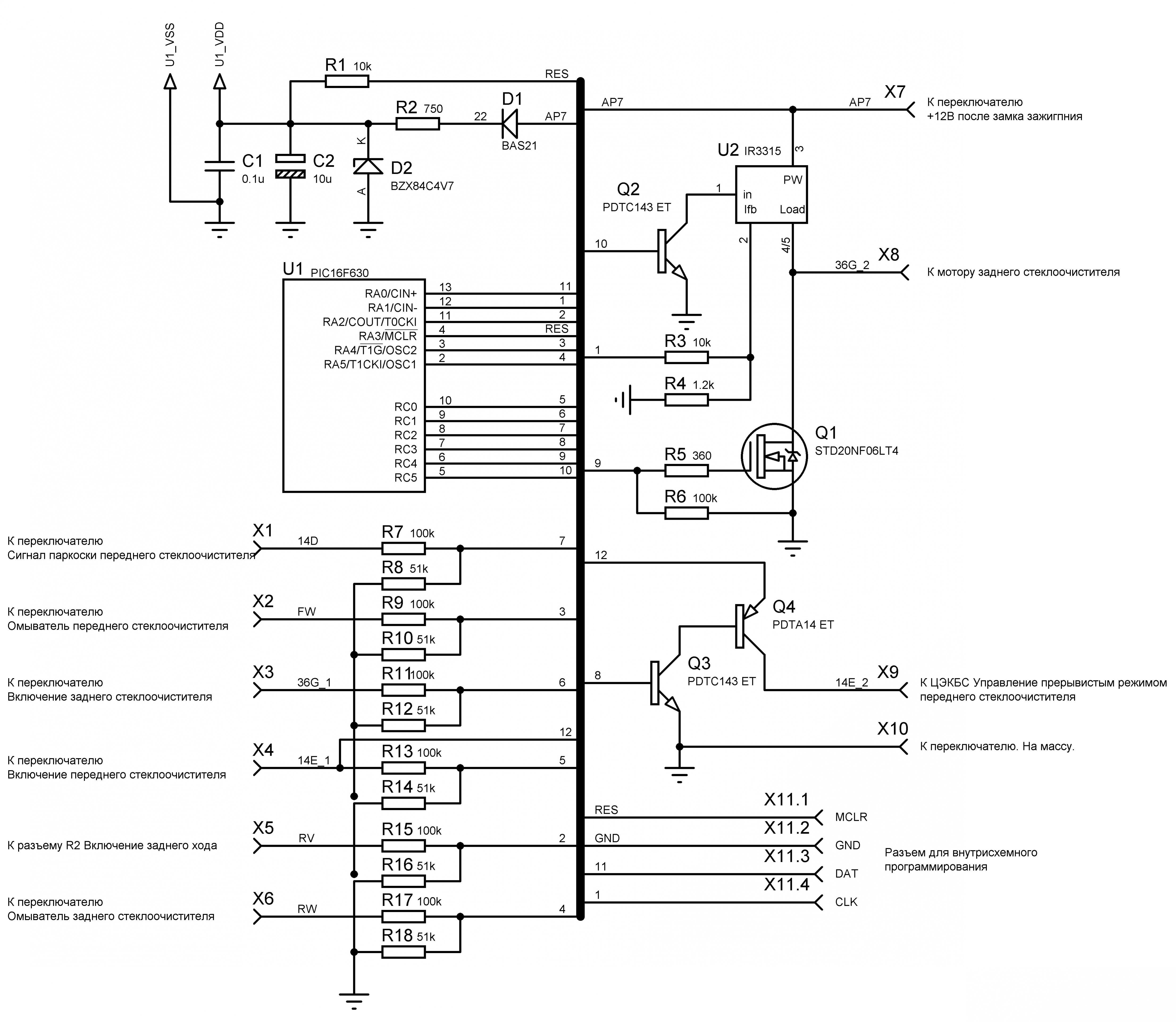

В воскресенье, большинству тестеров был заменен контроллер. Теперь ждем снега и дождя.
Новая схема выглядит так:

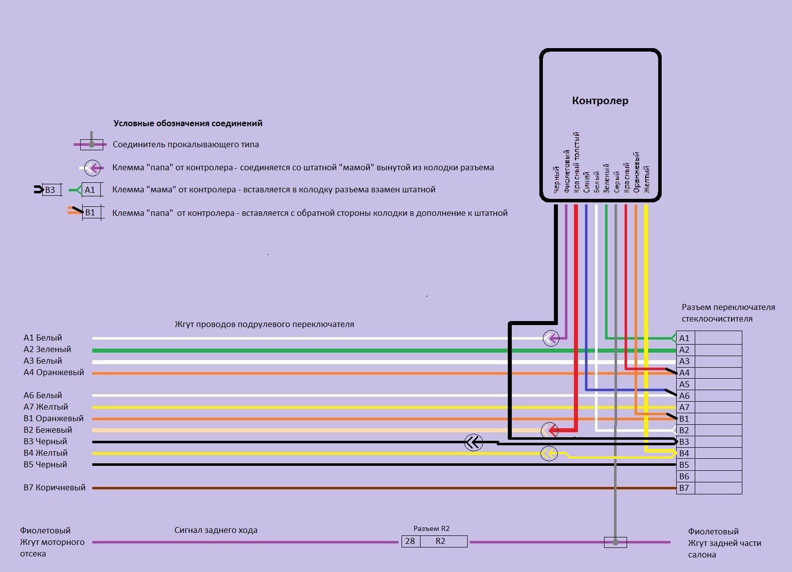

Схема подключения не изменилась.
