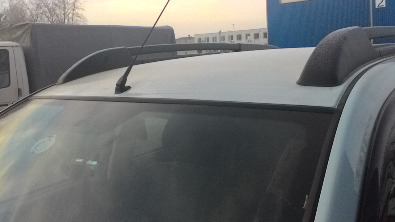

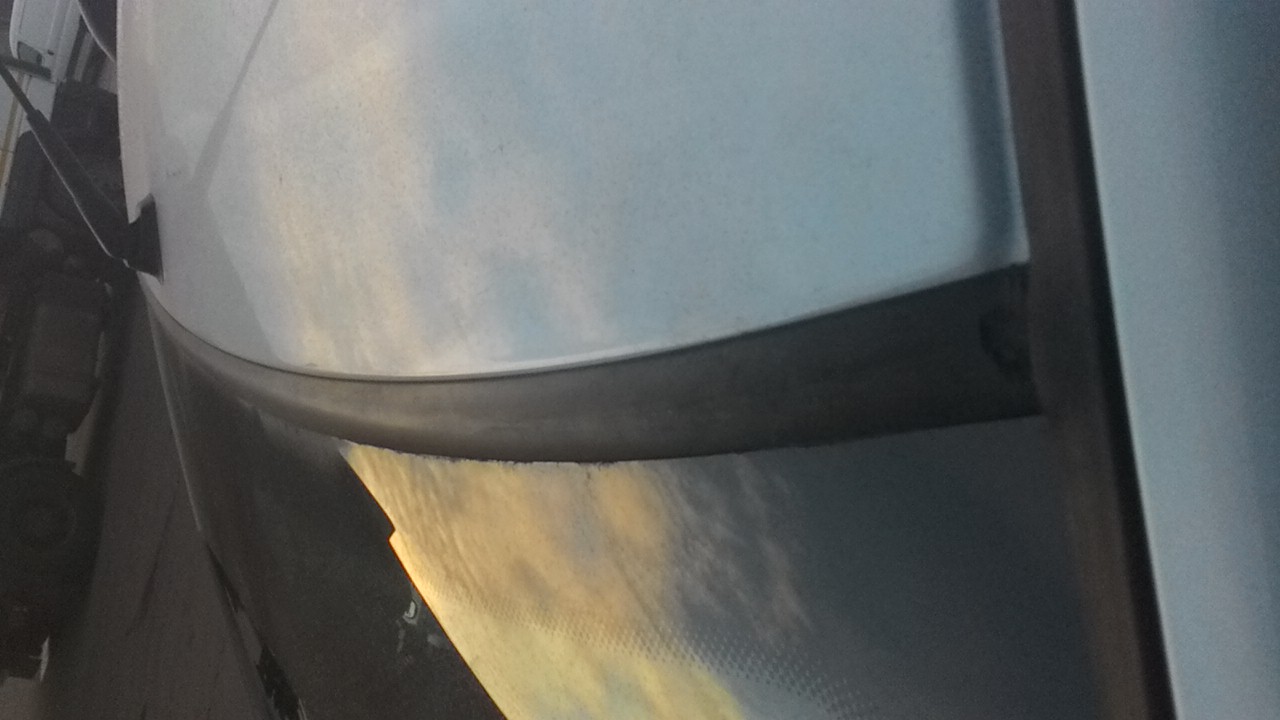

Сообщение от Yakov163 Посмотреть сообщение
Я вообще не думал ни какой резинки вставлять, вода не попадал, потолок чистый был без пятен. Нужно резинки вставлять где не обходимо а не по мелочи.
Вот здесь она и необходима в первую очередь.Не знаю по какой такой причине завод изготовитель пренебрёг этим.Были случаи когда при попадании воды между стеклом и металлом кузова,она замерзала и стекло давало трещинуСебе поставил вот такую http://www.logan-shop.ru/products/up...erhnij-renault .Обрезав направляющие под стекло,получил Т образный уплотнитель.После чего залил герметиком для вклейки стекла шов куда и вклеил уплотнитель.На всё про всё десять минут делов.Влага не попадёт и вид авто с ним лучше.
