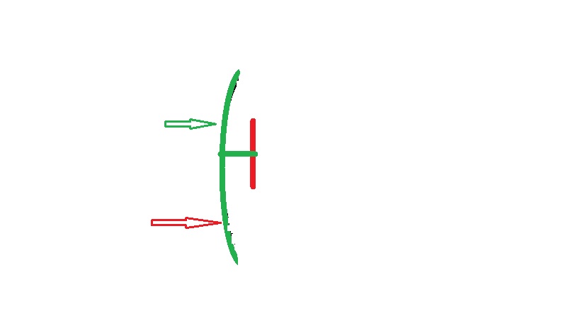

Если возьмёте данный уплотнитель,то с тыльной стороны отрезаете канцелярским ножом направляющие в которые должно было вставляться стекло по всей длине уплотнителя.На рисунке,нарисовал как мог,красной полосой то,что надо срезать по всей длине.Середина,зелёная полоска поперёк,оставить.Получится что то вроде буквы Т,только овальная.Когда посмотрите на уплотнитель с торца,поймёте о чём я.Зелёный овал будет разделён почти пополам оставшейся центральной полоской.Но одна сторона получится немного длиннее,показана красной стрелкой,её ставил по направлению к стеклу.Но можете и наоборот если понравится.Герметик для стёкол в магазине запчастей,или попросить у ребят где вставляют стёкла.Надо совсем маленько.Как то так.
