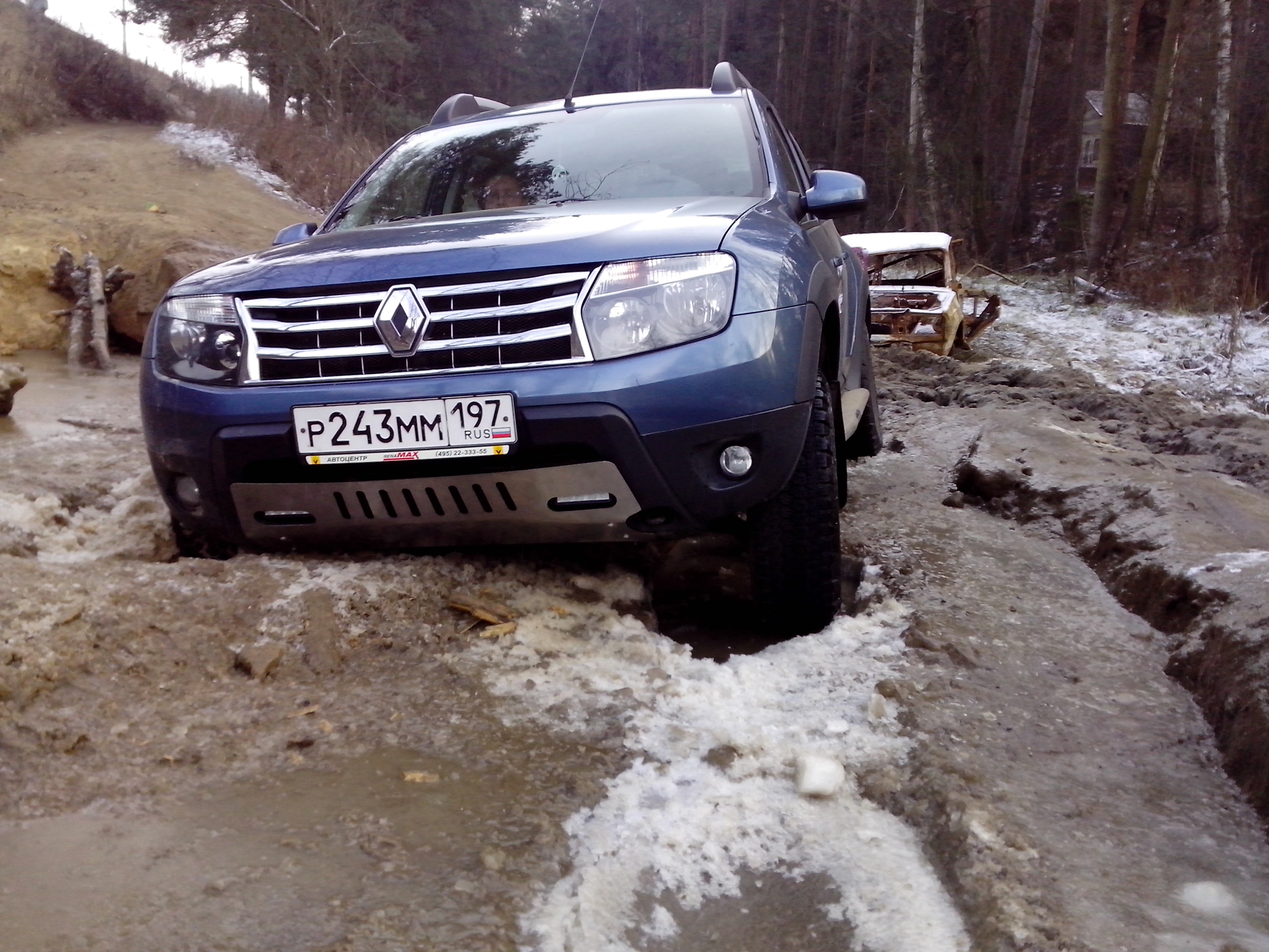

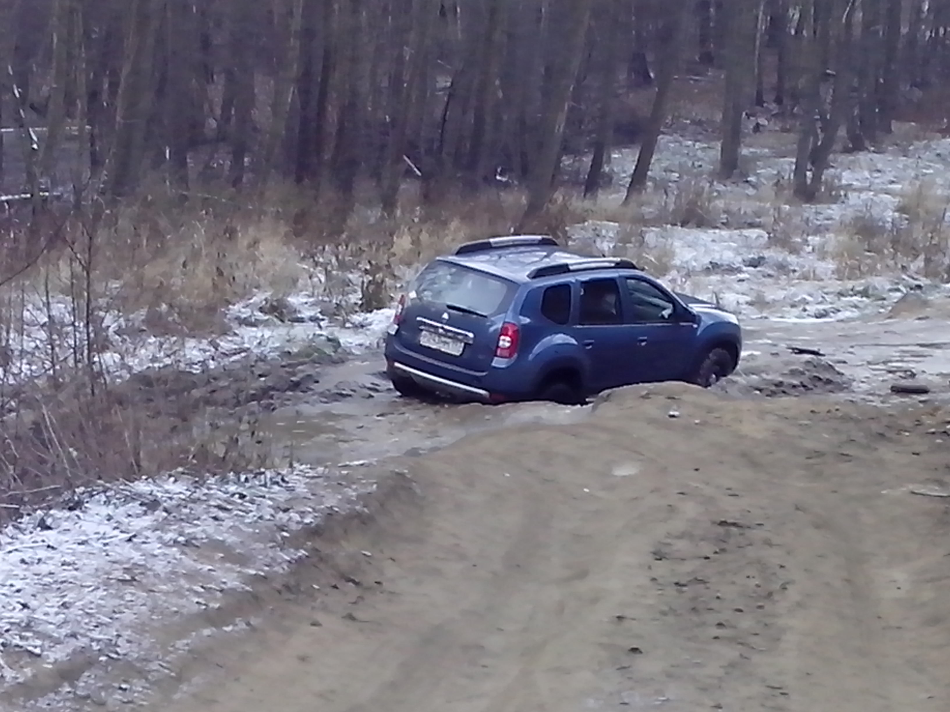

Сегодня засадил все-таки своего мадстера посамоенемогу. Причем засадил в таком месте, которое постоянно проезжал каждое утро. Справедливости ради надо сказать, что уже полтора месяца этой дорожкой не пользовался. А ситуация была такая: короткий очень крутой спуск и сразу правый поворот с ледяными колдобинами. Сначала после спуска засел правым порогом, слегка побуксовал, но выехал на ручнике и сразу оба передних и заднее правое колеса провалились в ледяные ямы с водой. В итоге левое переднее колесо вывешено - сантиметров 8-10 до грунта, правое переднее село на рычаг подвески и тоже не хватает пары сантиметров до грунта. заднее правое в яме и вывешено, левое на относительно ровной и твердой поверхности. Самостоятельно выбраться не удалось, домкрат подставить невозможно. Самое интересное, что самоблок не блокировал заднее правое колесо, оно постоянно вращалось, левое же стояло как вкопанное.
Впервые пожалел, что нет лебедки - вперед можно было бы выбраться самостоятельно, зацепившись за дерево.
На мое счастье приехала монстра - весь такой лифтованый паджеро спорт на огромных куперах и с лебедкой.
В этой истории меня больше всего волнует вопрос: ПОЧЕМУ не сработал самоблок и не подтормозил правое заднее колесо? Использование ручника не помогло.
