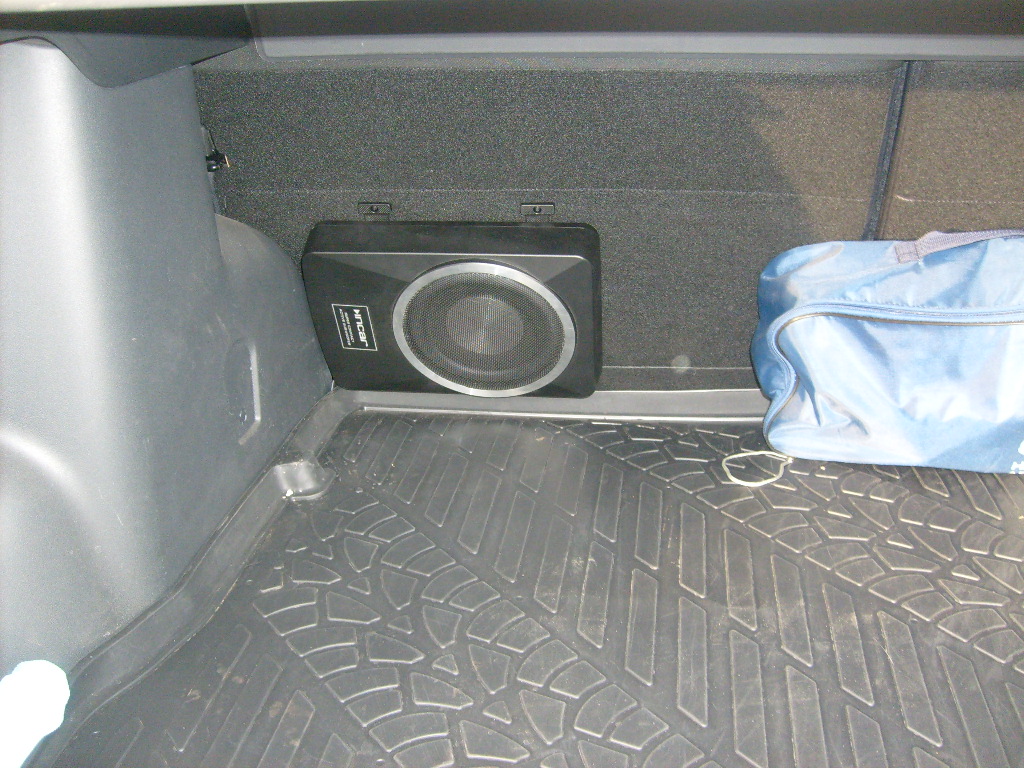

После рассмотрения всех вариантов остановился на моноблоке Incar INT 801SW. Алюминиевый корпус (литой), 8-ми дюймовый динамик, встроенный усилитель 200w (макс. мощность), регулятор среза и фазоинвертор + комплект проводов. В общем без заморочек, все в комплекте, а также возможность подключения от ГО при отсутствии линейного выхода.

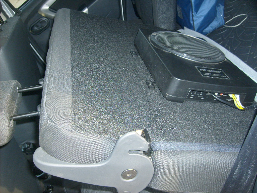

Под сиденье крепить не удалось, так как задние коврики (Агатек) закрывают все пространство под сидушкой. Резать жалко и кощунственно, а накрывать поверх - откровенное порно...
Крепили к спинке заднего сиденья (которое большое), при этом пришлось вырезать кусок многослойной фанеры и крепить ее к дугам спинки сиденья т.к. внутри сиденья паралон и воздух (привет французам/румынам/циганам)

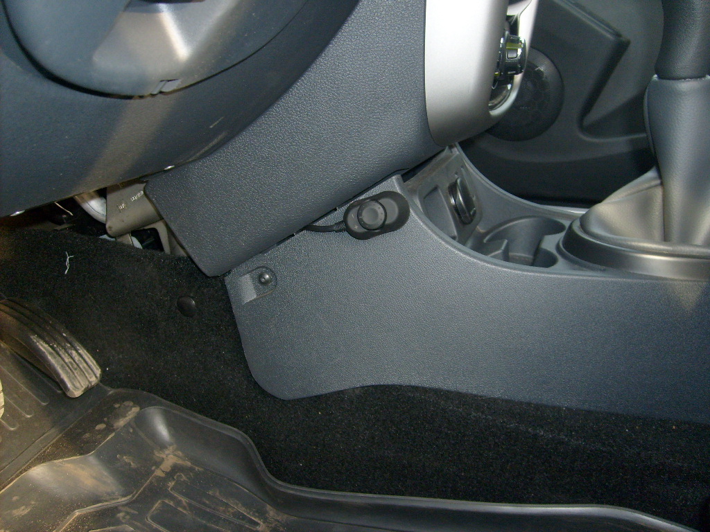

Есть и минус, у пассажиров на галерке (особенно на широком сиденье), при громкости на ГУ от 15 и выше внутренности начинают вибрировать в такт ударнику. Решается убавлением громкости саба с выносного регулятора, который закреплен на боковой стороне бороды (фото).
