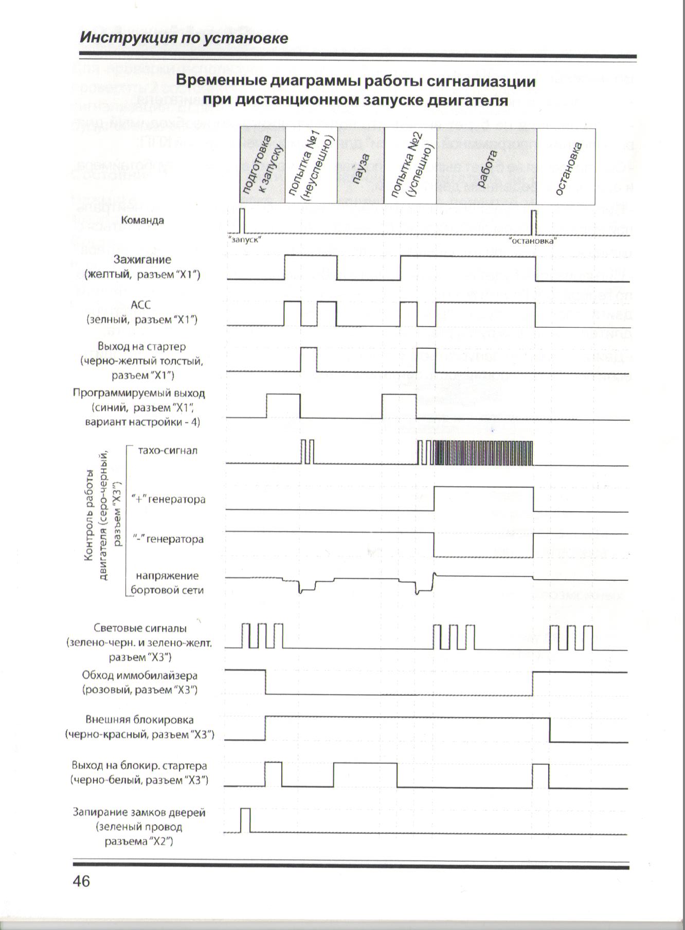

Вполне подходит,только на выходе не плюс а минус.
Сорри! да минус, схему выше исправил
Приведу диаграмму из инструкции по установке
