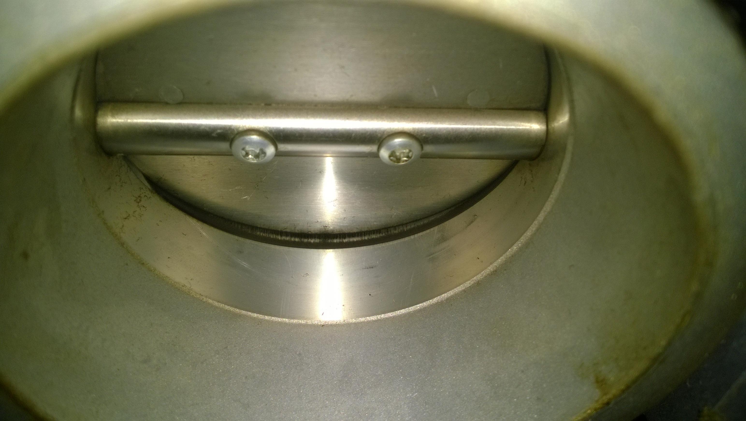

Некоторые не подматывают ничего и резинки не меняют, тем не менее запускается без проблем после чистки (две недели не запускалась совсем с автозапуска) и при 0 и при +4/-10. Теперь по идее нужно написать, что подмотка/замена колечек не влияет и видимо есть эффект только от чистки? Давайте не будем столь категоричными ))
Кста, сколько не чистил ДУ, основная грязь внизу. На фотках по ссылке верхняя часть.
Ну и не в спорах дело, лишь бы помогло что нибудь простое по трудозатратам
