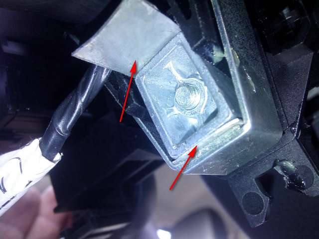

Была проблема - появился люфт в подрулевых переключателях - при включении поворотников, например, двигался весь "вертолёт". )))
Тут оно крепится. Я уже подтягивал винт. На этот раз подтяжка силой не помогала - дошло до упора.
Конструкция..
Подложил под этот клин две полоски брони от кабеля (жести). (Верхняя на фото на половину вставлена). Затянул нормальным усилием - и вопрос решён!
