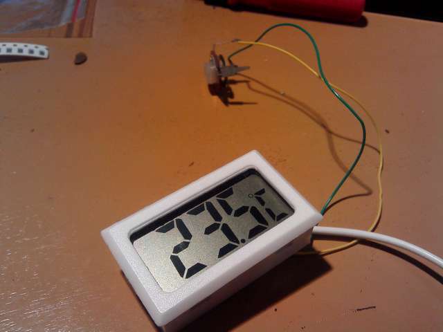

Вот решил термометр свой прошаманить, этот:
Так как заметил, что он завышает температуру при морозе на пару градусов. Решил проверить его по точному ртутному термометру (при 100 гр.), по медицинскому ртутному, по другим:
При -19,2 завышает на 2,2; при 0 завышает на 2; при 13 завышает на 0,5; при 35,4 занижает уже, на 0,3; при 101,5 занижает на 8,7.

Пробовал "подстраивать" R2 (10 кОм) - показания линейно корректируются, т.е. при 0 можно точно чтоб показывал, но при 100 ещё на 2 гр. занижать будет:
Потом пробовал менять C2, его ёмкость 9,9 нФ:
Я к нему подпаял C3 (который параллельно питанию), это около 115 нФ:
Получил заметное понижение показаний при 0 и повышение при 100 гр. Поставил C3 на место и повыпаяв таких от "доноров" подпаял к C2 три штуки, т.е около 300 нФ.
Показания такие - при 0 очень даже точно; при 100 - минус 5 градусов примерно:
В итоге оставил у C2 параллельно 200 нФ, а к R2 параллельно подпаял 200 (100+100) кОм. Может и опять переделаю. Вот:
Датчик во льду:
Так что если кто будет иметь дело с таким китайским чих-пых-термометром, то можете воспользоваться результатами опытов.

Отпаял недавно параллельные конденсаторы от C2, т.к. заметил, что показания меняются с задержкой. Т.е, например, может долго показывать
-5,6, а потом сразу перескакивает на
-7,2. Не знаю какую функцию он выполняет, хотя и подсоединён к проводу датчика. Оставил только 200 кОм параллельно R2; это около 1 градуса в минус. Компромисс, для забортной температуры дастера пойдёт.
