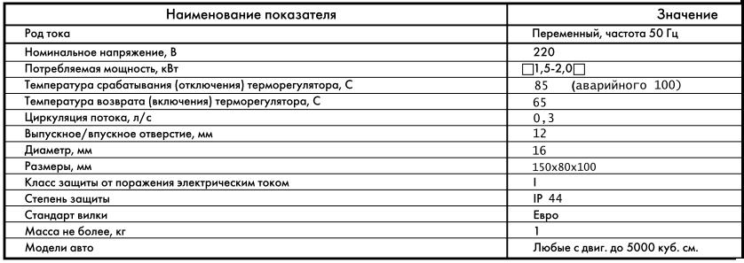

Устроили обсуждение, не удосужившись почитать характеристики.
С учетом помпы в подогревателе, объема мотора (у меня 2,4л) и объема антифриза - для моего автомобиля 2кВт это норма, греет за час только до нижнего показателя температуры (40), за 1,5ч - примерно до середины между минимальным(40 гр) и средним (90гр). Это при -12 градусов. Надо учитывать, что антифриз гоняется по кругу принудительно и остывает при возвращении назад, а так же часть попадает в радиатор уже с начала подогрева по верхнему шлангу (у меня термостат на нижнем).
Атлант +
в электроподогреватели "Атлант+", помимо обычного термостата, дополнительно установлен аварийный термодатчик, который отключит подогреватель в случае его перегрева или недостатка антифриза или тосола. Нагревательный элемент в подогревателе "Атлант+" изготовлен из высоколегированной нержавеющей стали, что увеличивает ресурс его работы в агрессивной среде.
