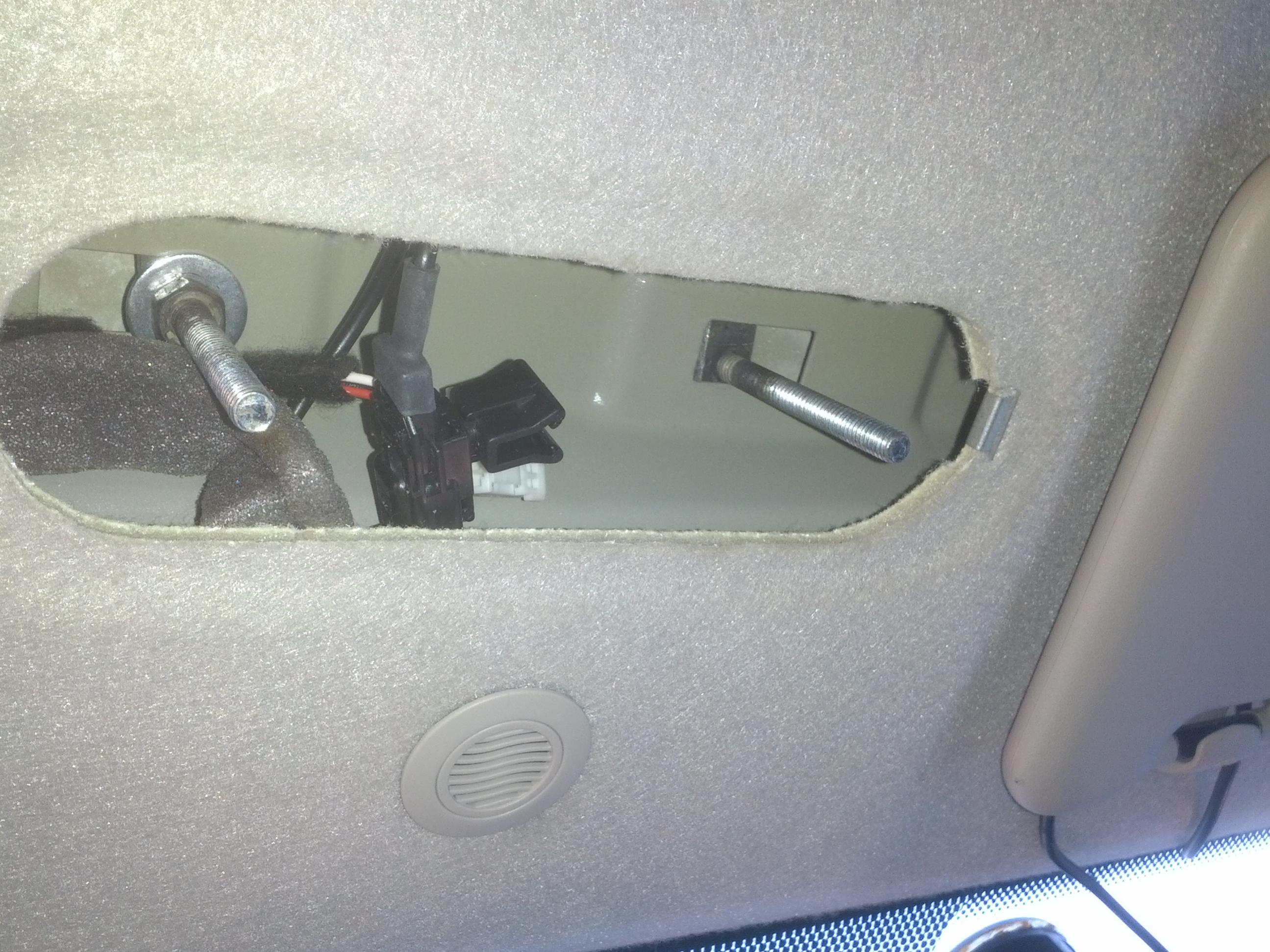

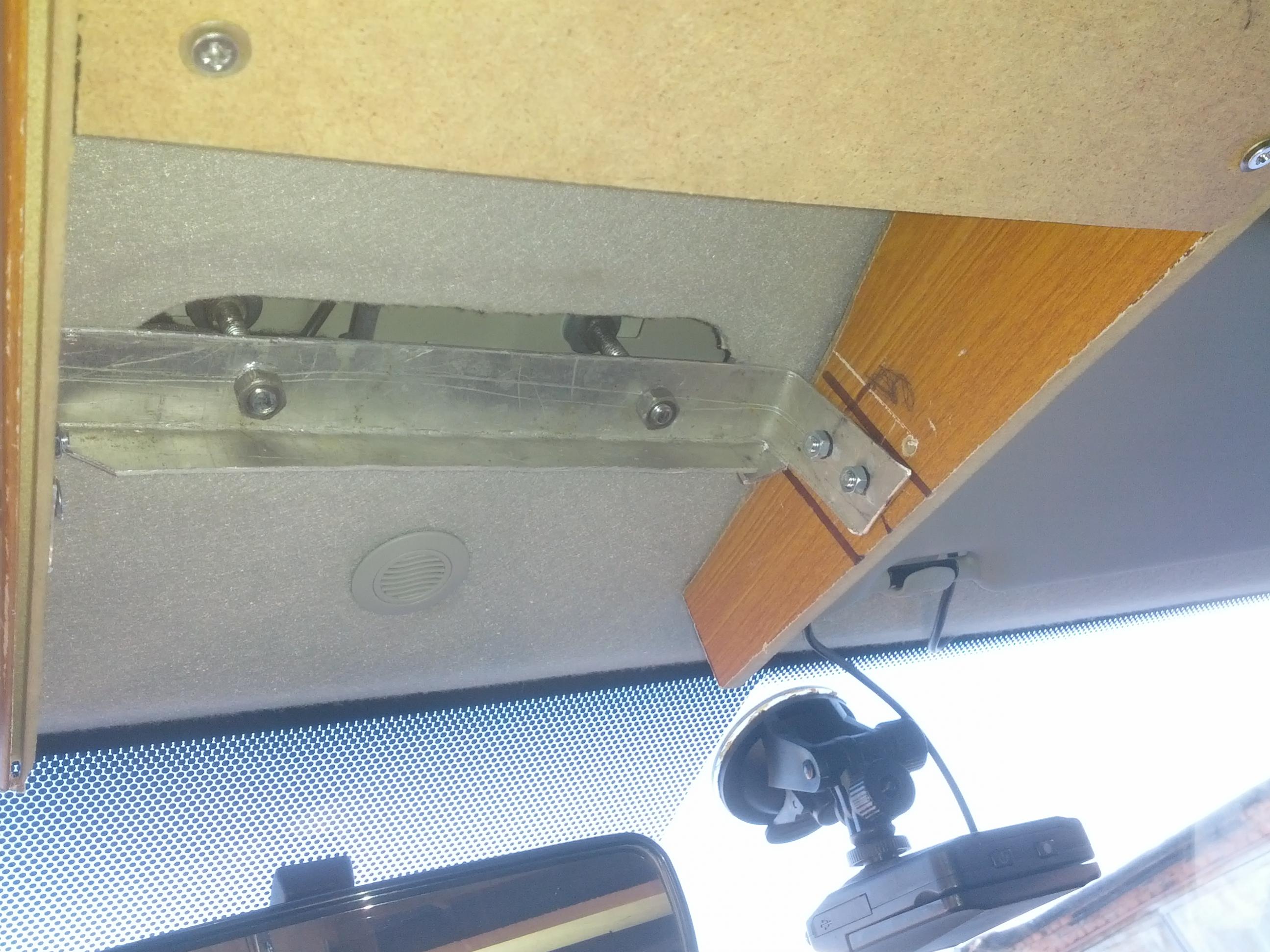

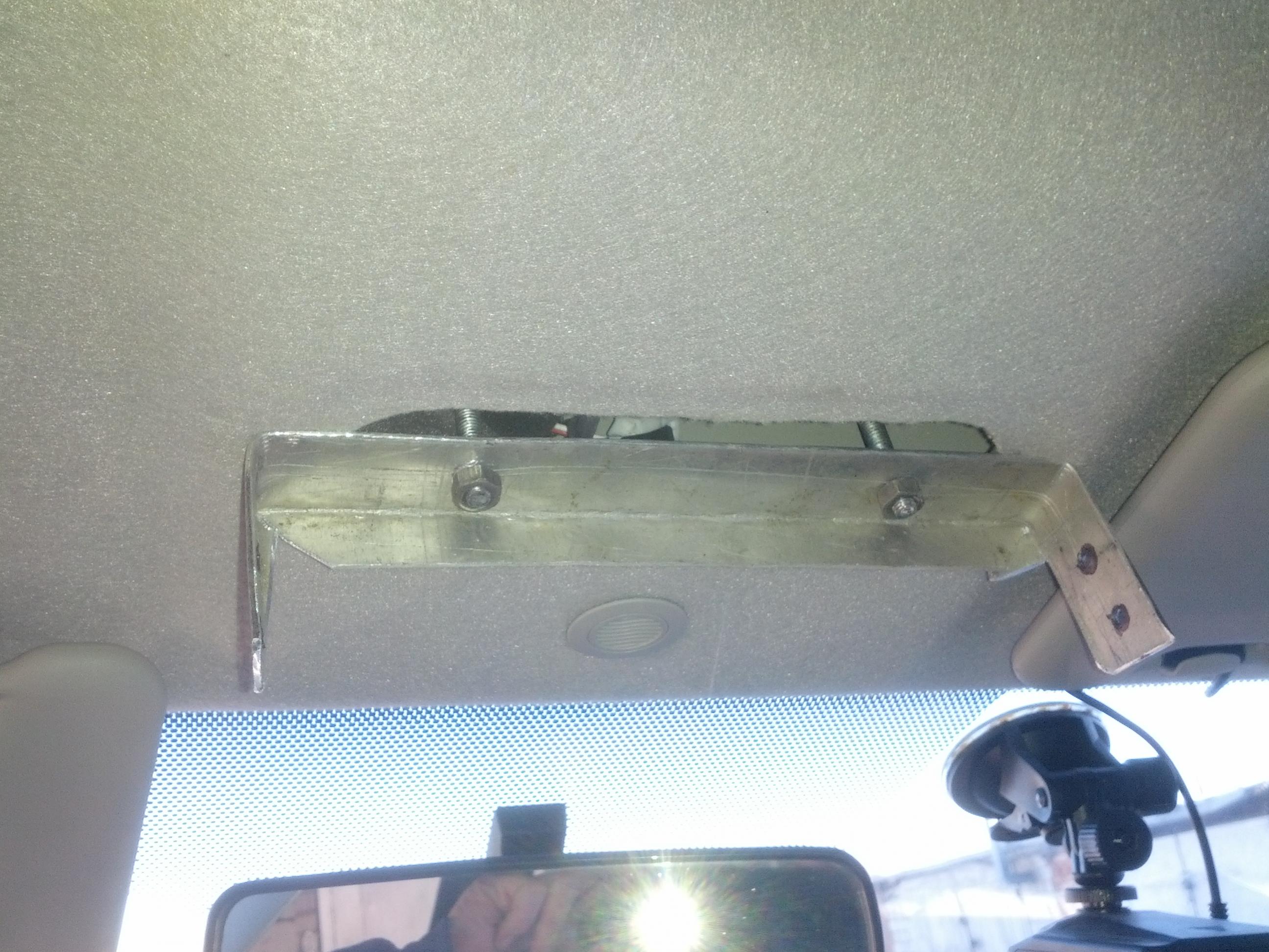

Пока не эскиз, но понять думаю кое что можно. Выложил в своем блоге на Drive2.ru. и сдесь тоже опубликую, может кто полезную идею подкинет:
Сделал сегодня заготовки для крепежа, как выше описывал на картинке, четыре болта с приваренными пластинками 12х25. Болт взял М6х50, не много коротковат, но закрепить можно. ЛУЧШЕ БРАТЬ БОЛТ 60-65мм. Закрепил в прямоугольные отверстия переднего усилителя крыши, что прямо под штатным плафоном освещения салона. Межосевое выставил 105 мм. Благодаря прямоугольным отверстиям, имеется хороший допуск по выбору межосевого расстояния (от 100 мм до 125 мм). Зацпил рамку крепления, затянул (без фанатизма) — держит отлично. При чистовой установке можно будет под лапки анкера и под ответную шайбу подложить какойнобудь тонкий пластик или по два слоя изоленты чтоб не так сильно краску царапать, лишние потенциальные очаги корризии лучше предотвратить. Вот с задним креплением вышла засада. Те отверстия, которые определил протыканием обшивки булавкой, оказались круглые, а не как ожидал прямоугольные. Подготовленный крепеж уже туда не подойдет. Межосевое растояние отверстий в среднем усилителе крыши для заднего крепления консоли 210мм.
