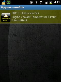

В общем отловил я эту ошибку, на трассе снова загорелась, сразу же съехал на обочину и подключил сканер не глуша двигатель - "P0119 Неисправность датчика температуры охлаждающей жидкости двигателя".
Не знаю, из-за чего это, но пила срабатывала уже 5 раз после того, как мне полностью снимали приборную панель для шумоизоляции моторного отсека - выехал из сервиса и сразу же загорелась, а потом загоралась только после длительной поездки. Только заметил одно НО, ошибка сохранилась в памяти, а до этого она в памяти почему то не сохранялась, тогда я глушил двигатель и не успевал подключить сканер, а теперь пила не горит, но в памяти осталась.
