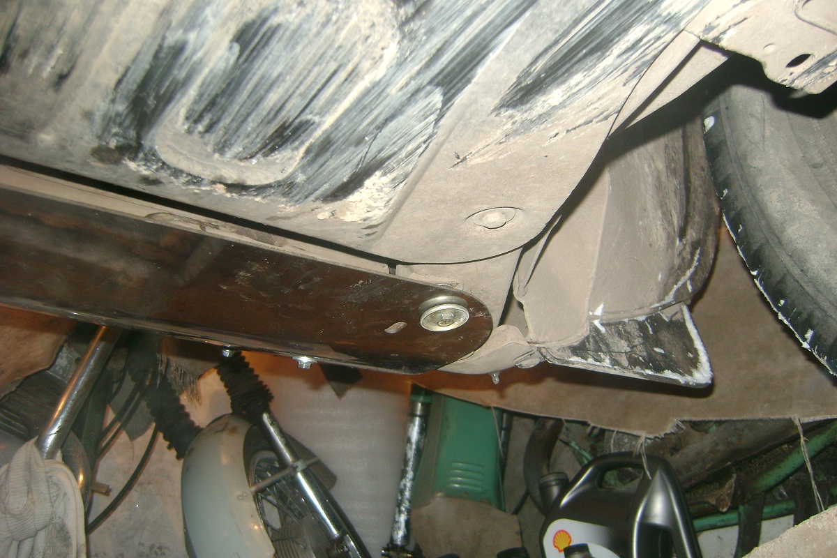

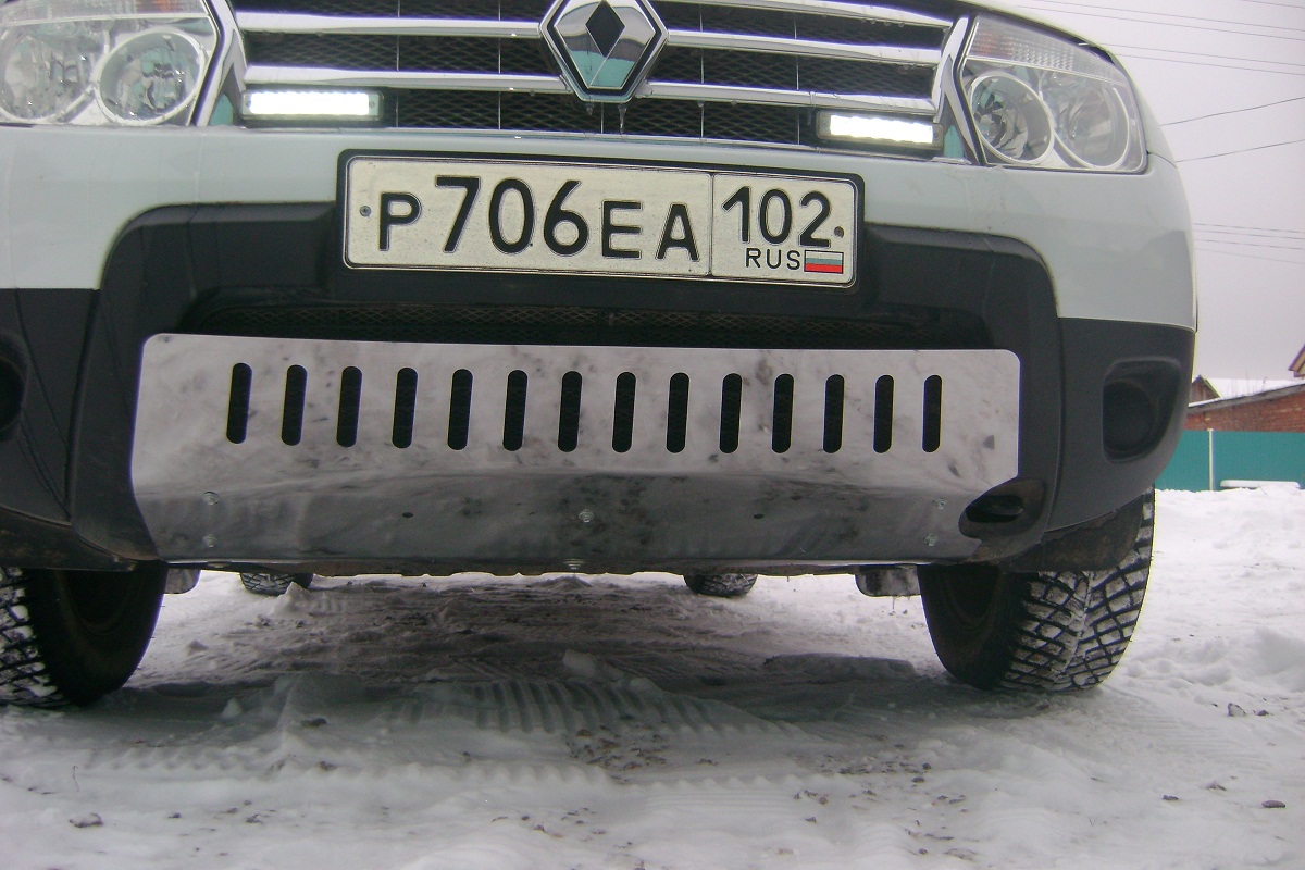

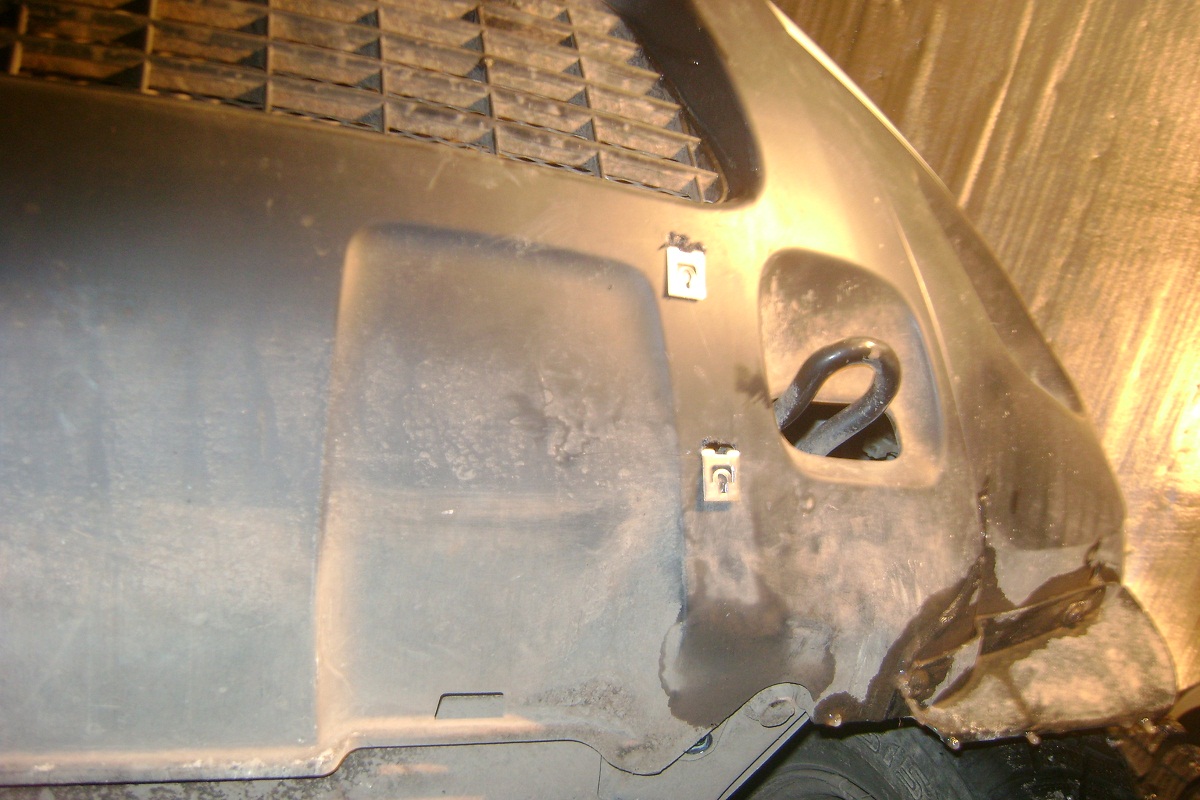

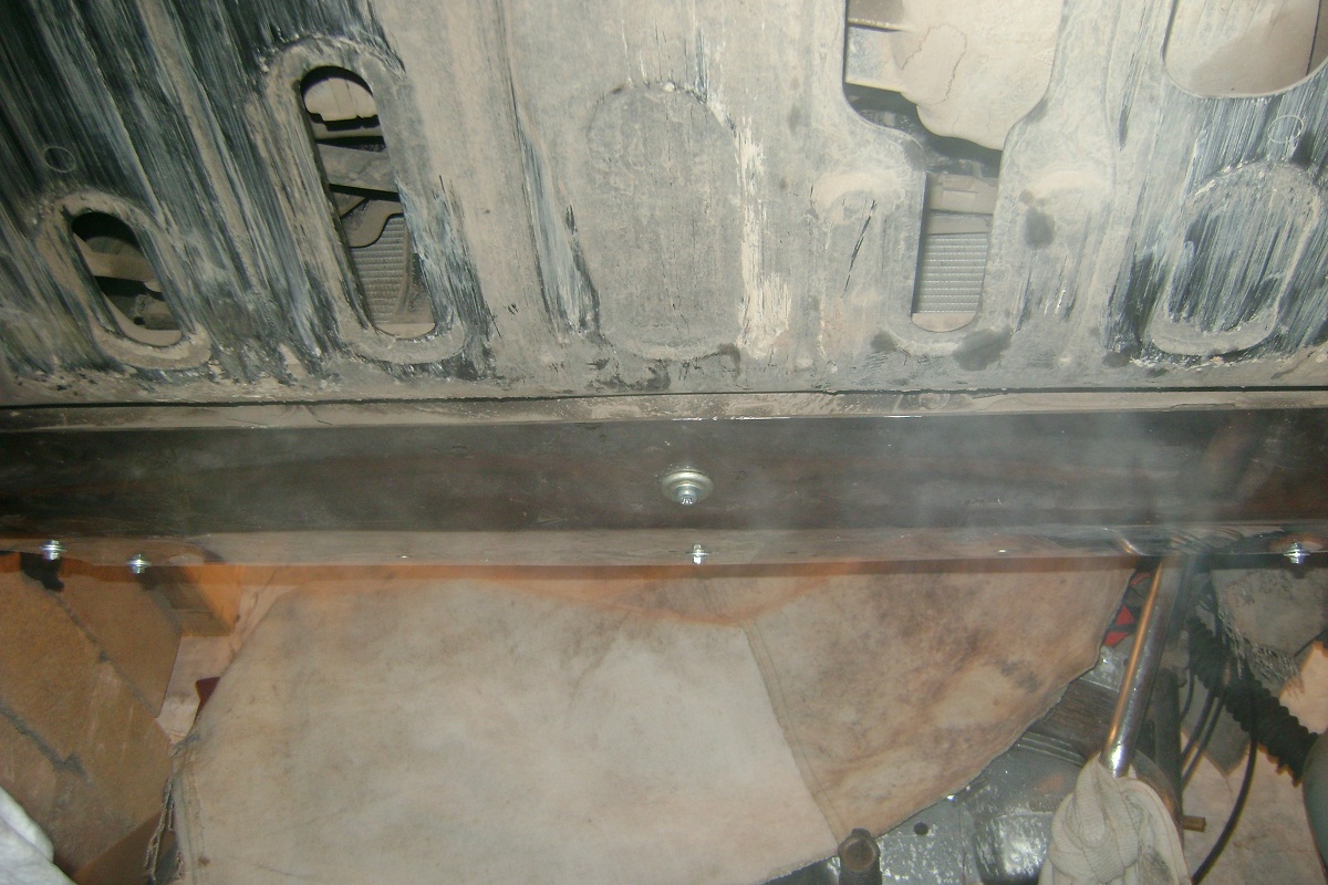

Сегодня установил защиту. Т.к. комплектация "экспрэшн" повозиться пришлось порядком. Прокурив данную тему, решил дополнительно делать 2 отверстия по нижним углам защиты и крепить ее к лонжеронам, т.е. получилось для надежности 3 силовые точки крепления в "мясо" авто, остальные - саморезами в бампер... Один саморез вкрутил в технологическое отверстие по центру бампера. Одному делать нечего, токо вдвоем. Подъехал во двор, 2 соседа сразу заметили защиту, ну и обоим понравилось.
