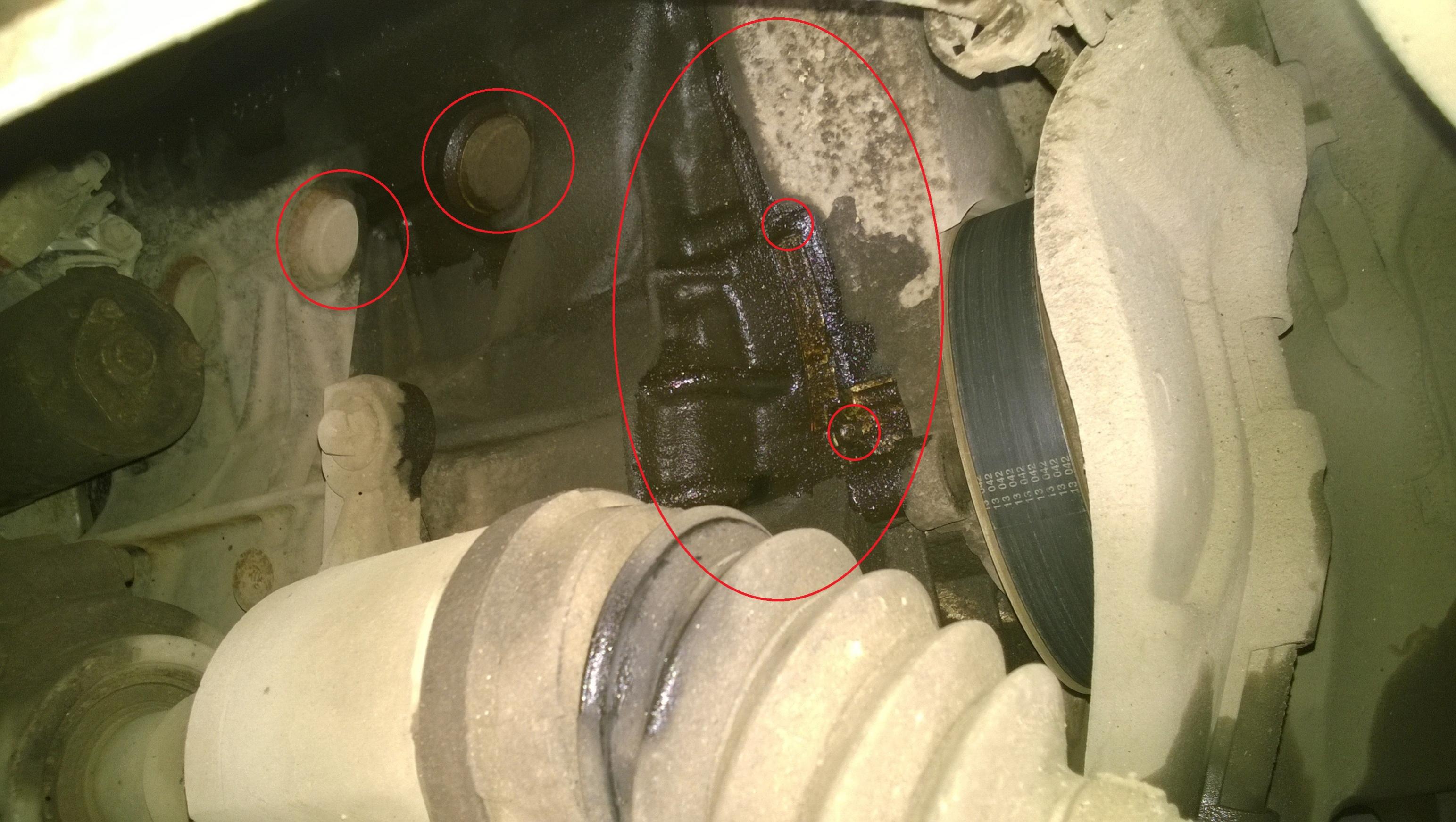

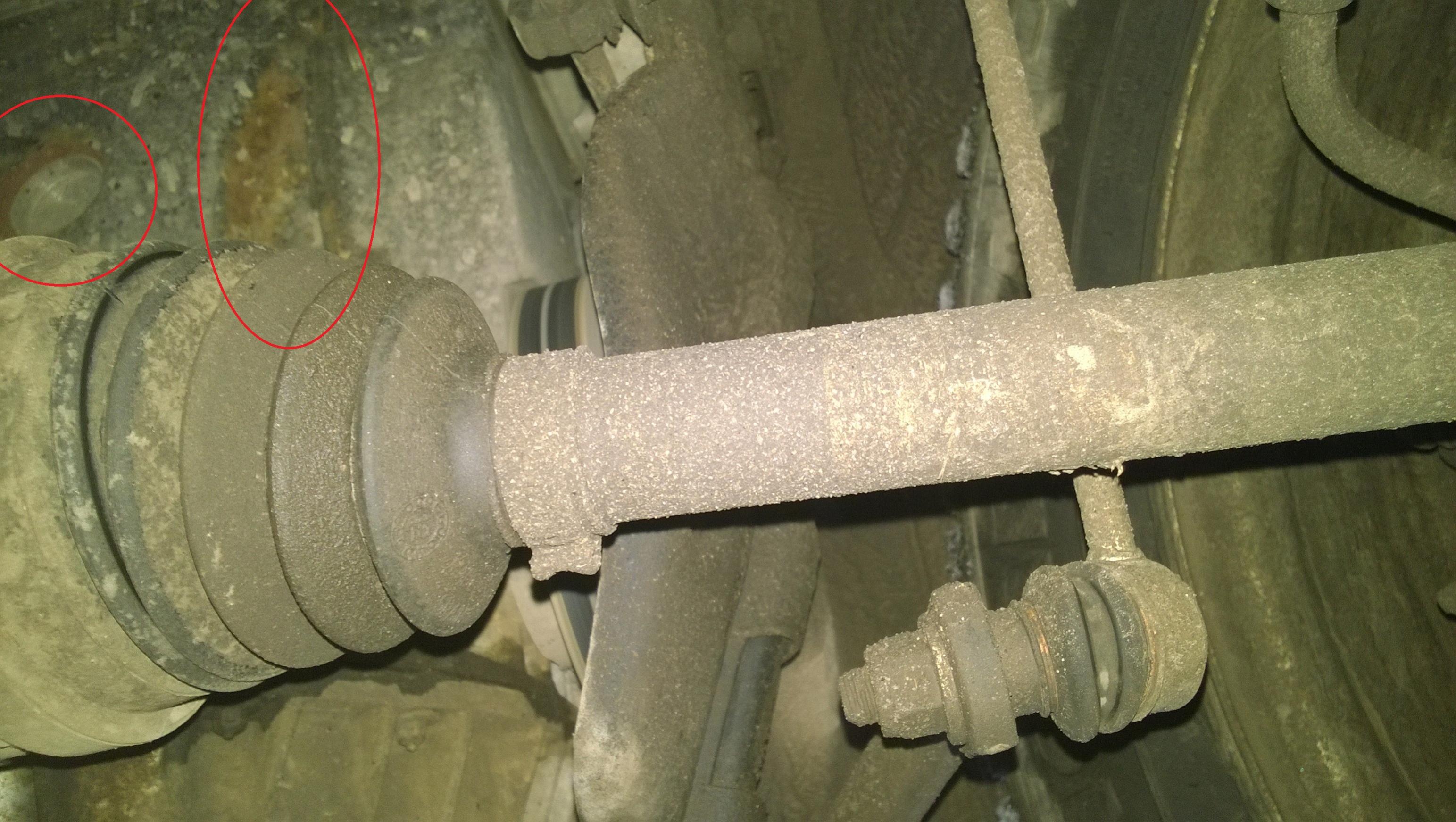

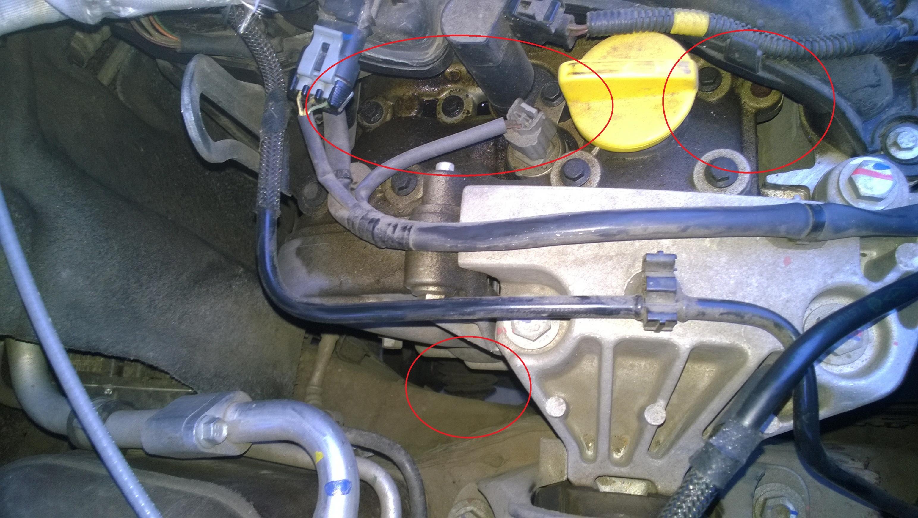

Поанализировал имеющиеся фотки с разного времени, по поводу своей протечки.
Вот фото март 2014г, когда впервые заметил масляное пятно в этом месте:
Здесь июнь 2014, когда увидел масло в районе маслозаливной горловины (протирал):
Это фото сделано сегодня. Отмечено масло и вроде как пыльник шруса:

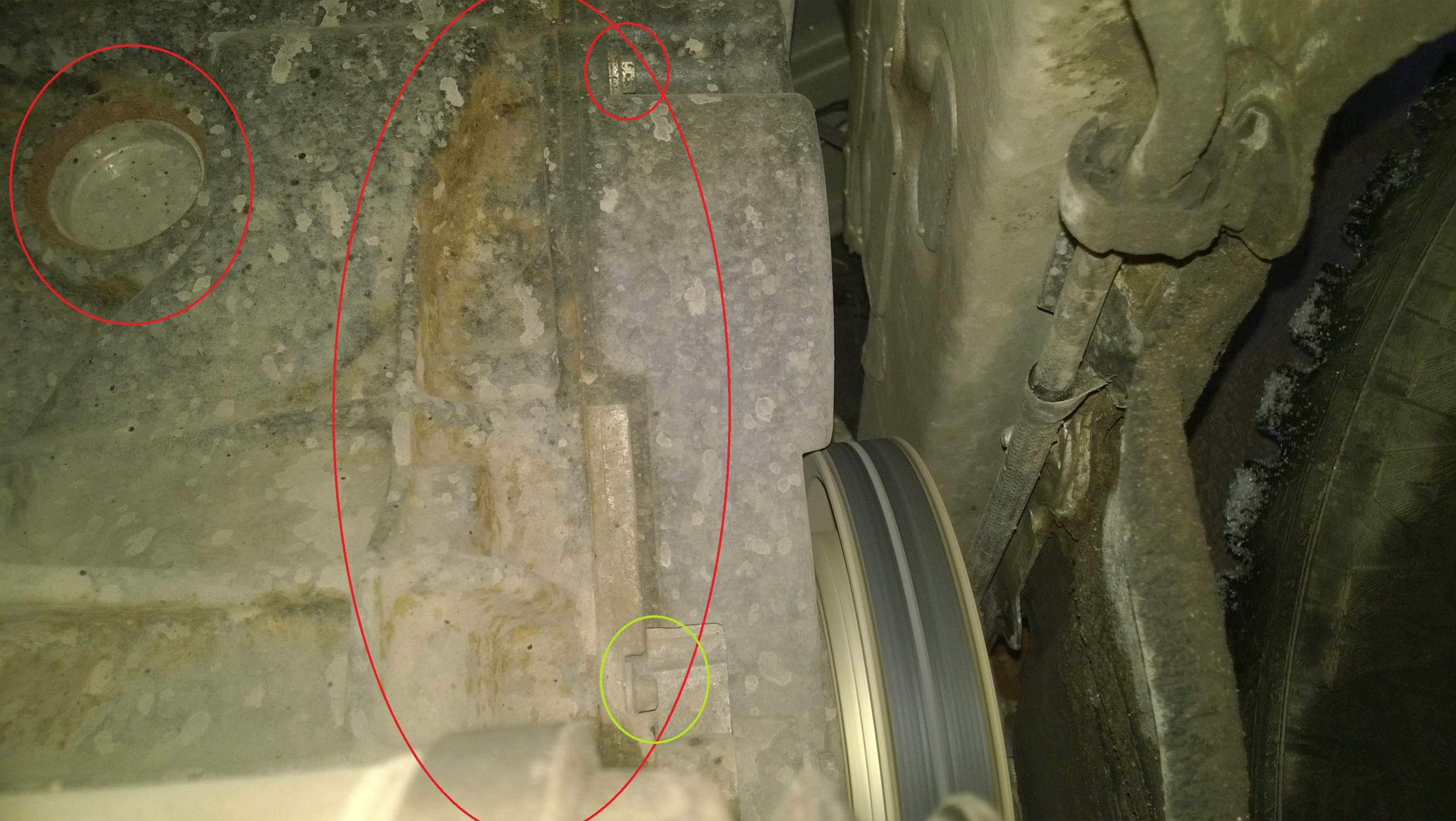

На этом фото отмечено само пятно и некоторые ориентиры для сравнения с фотками с другого Дастика:

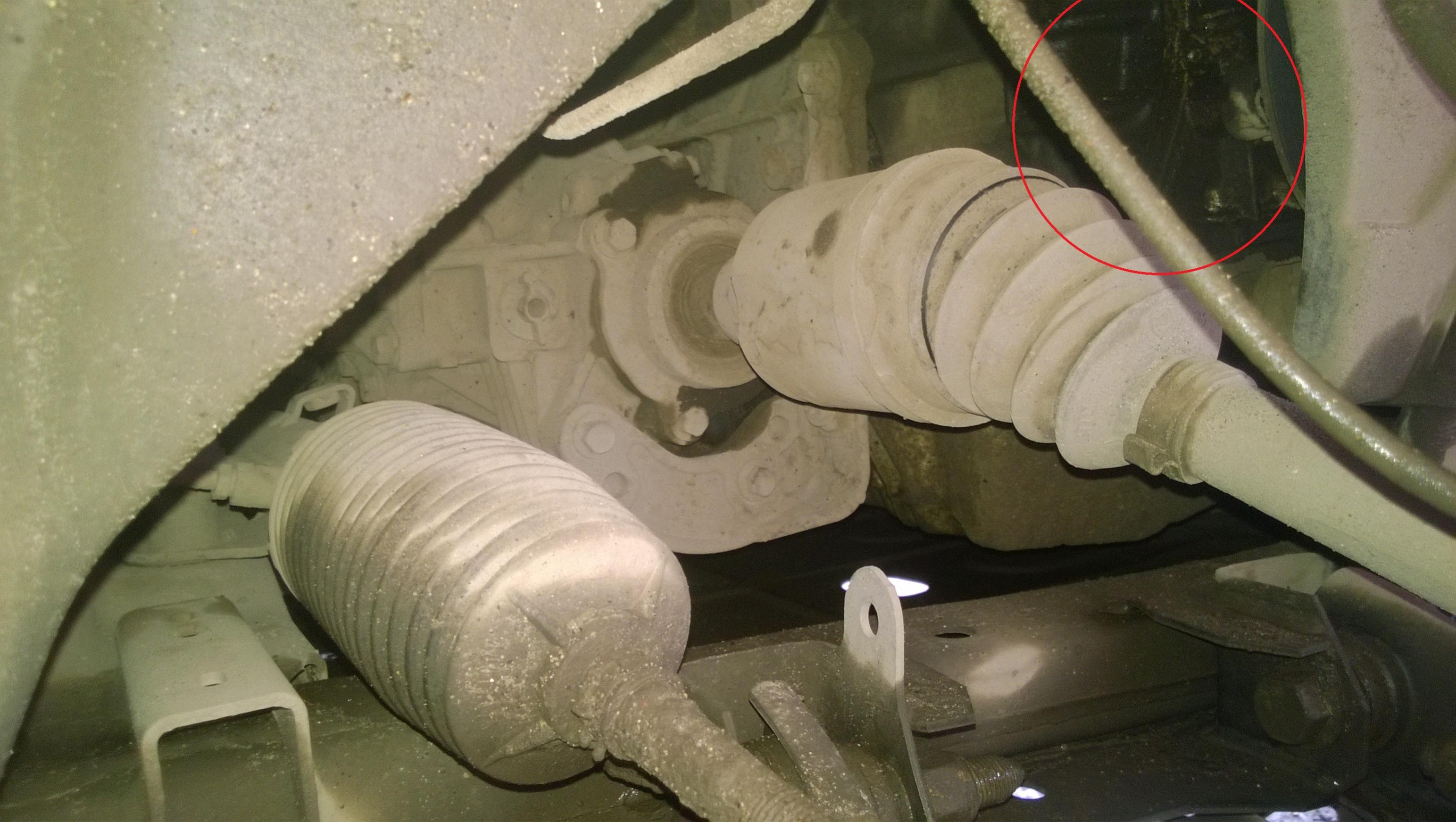

Ну а здесь фотки с другого Дастика, где явно видны следы присутствия когда-то, тоже чего-то пролившегося:
Видел ранее темы про то, что давит из под желтой крышки (на это и думал), а так же не так давно видел где-то темку про выдавливание масла из под болтов. Осталось определиться, что именно у меня
Пошел "курить" поиск и изучать опыт одноклубников, а может кто и раньше здесь подскажет.
Не паниковал, т.к. масло убывало не критично. На ТО в прошлом декабре залили почти под верхнюю метку, сейчас примерно между двумя метками.
