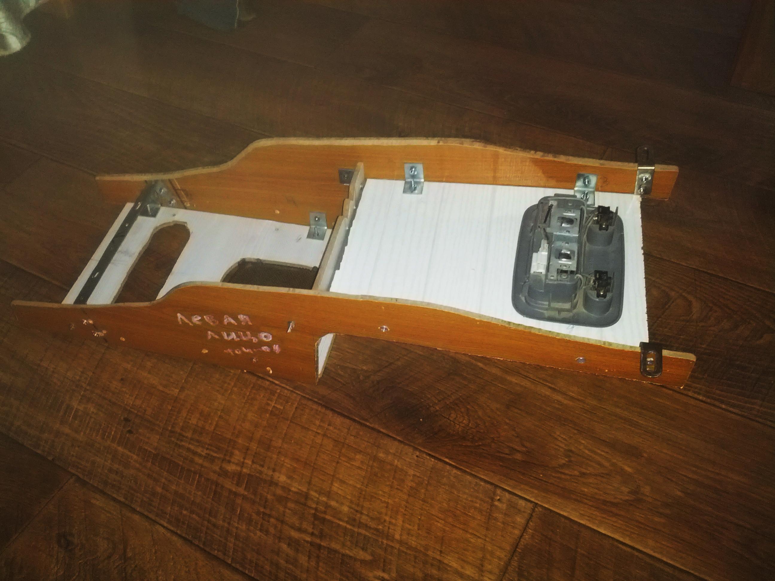

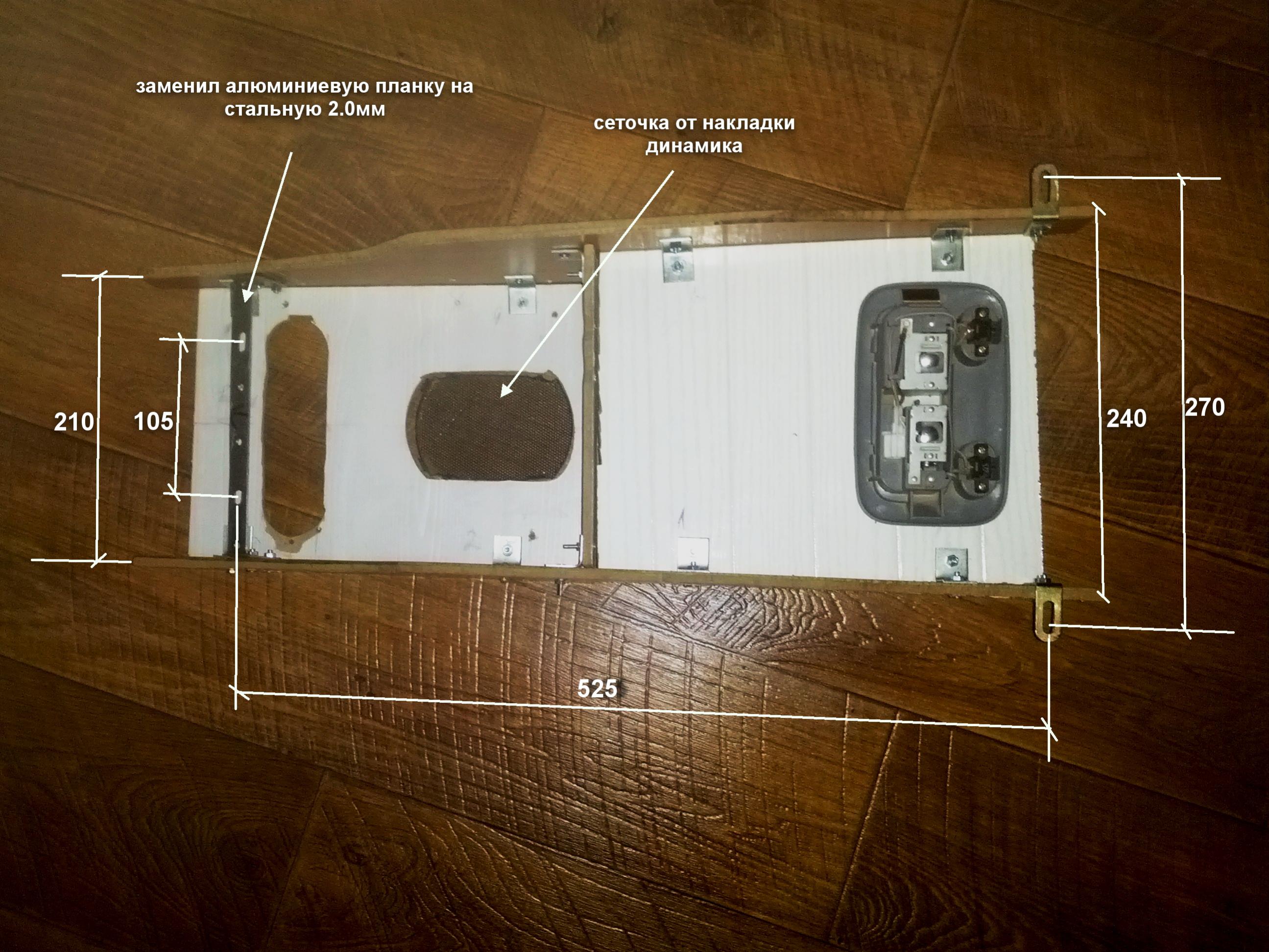

Сегодня определился задний крепеж консоли, пришлось немного подработать криволенейные примыкания консоли к обшивке потолка, старался свести зазоры к минимуму. Думаю в последующем, когда все обтянется карпетом, за счет его эластичности вообще никаких щелей не будет видно. Когда прикрутил на все четыре точки, тут прям все "стрелки в кучу собрал", не зря видать вымерял, подгонял, подтачивал. Встала консоль жестко, точно по отверстиям. Если говорить по нагрузке, то скорее МДФ в точках крепления крепежа вырвет, но это сколько грузить на эту полочку надо))))). На этом этапе моральное эдовлетворение заработал. Двигаемся дальше…
Те размеры, которые на снимке, скорее подойдут для общего видения картины. Думаю, что лучше всеже идти пошагово, одно крепление, промер, следующая точка и т.д. Почти все места крепления задних уголков и передней пластины делал по месту, фиксировал, отмечал, сверлил, скреплял и так делее по кругу.

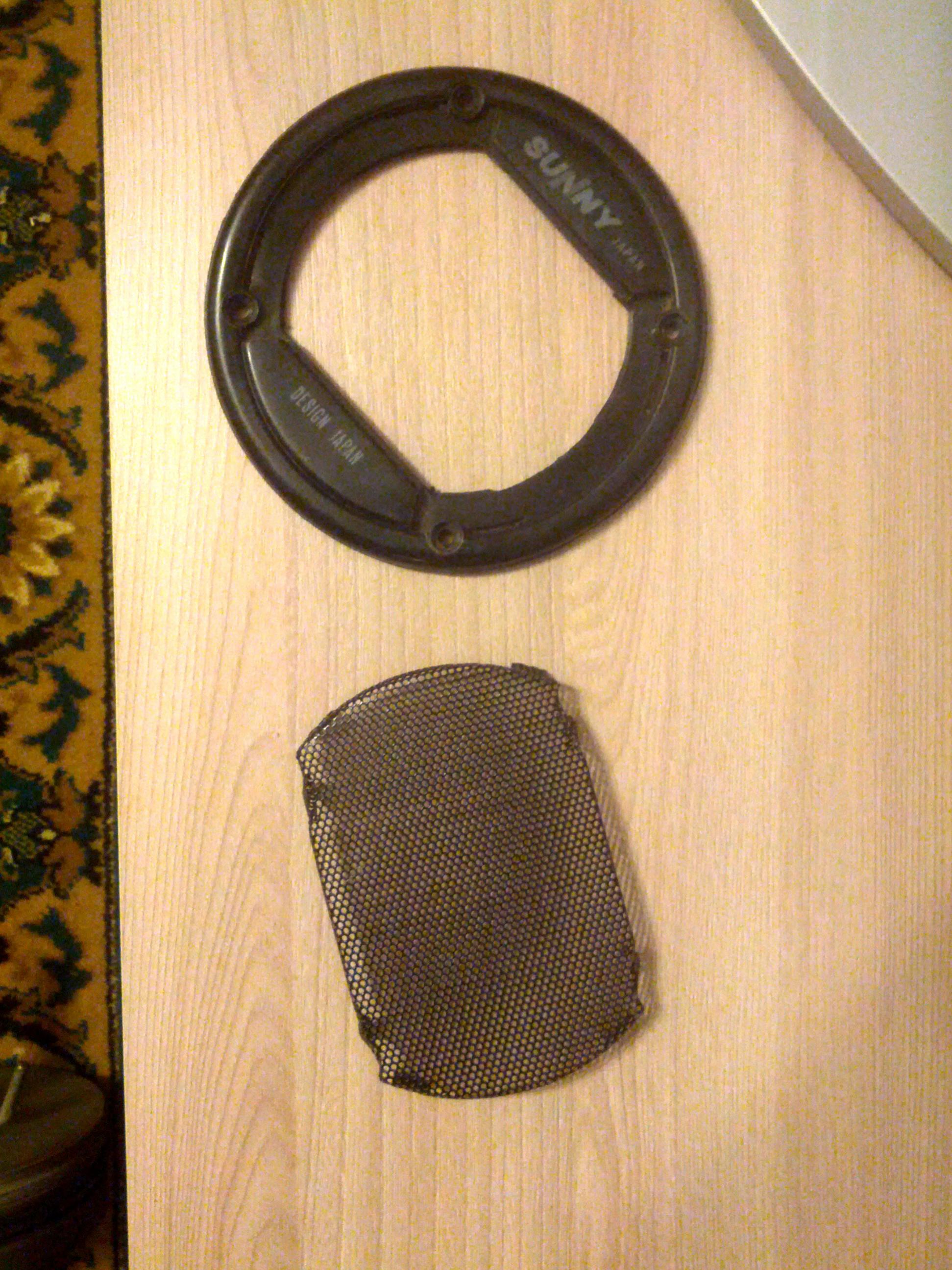

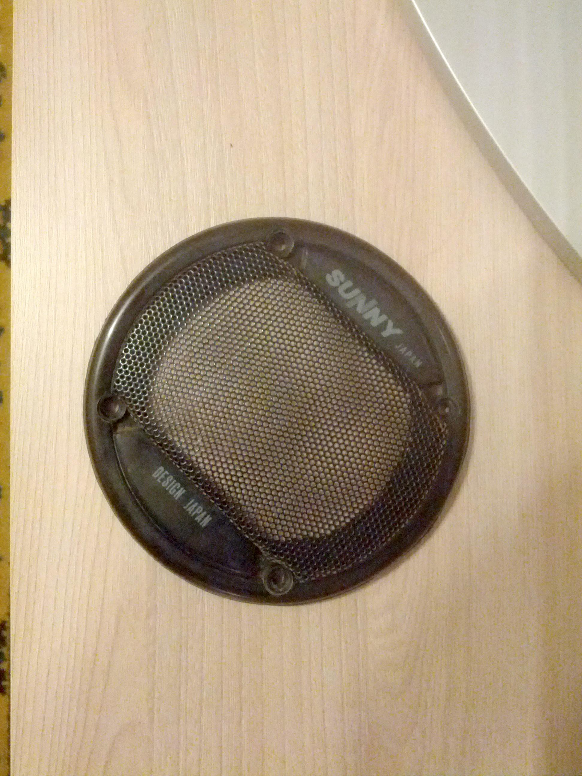

Место под динамик станции решил закрыть сеточкой от древней акустики с авто (если кто помнит были такие в конце 90х, чистая китайщина). Вот и раритету нашлось применение)))
