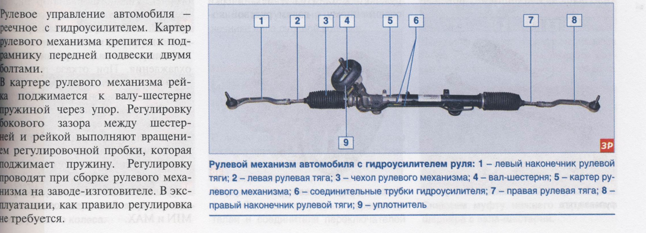

Открыл книгу по ремонту и эксплуатации.Там не упоминается о каких либо датчиках.Ни на насосе ГУРа ,ни на самой рейке.Есть такая цитата :КАК ПРАВИЛО НЕ ТРЕБУЕТСЯ меня вводит в сомнения.
