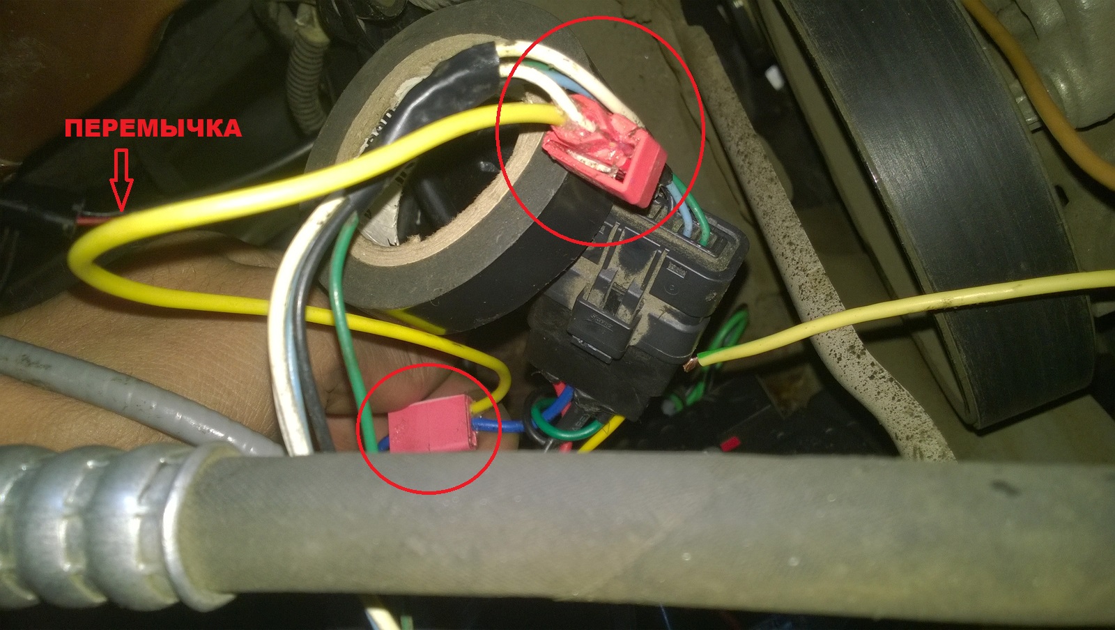

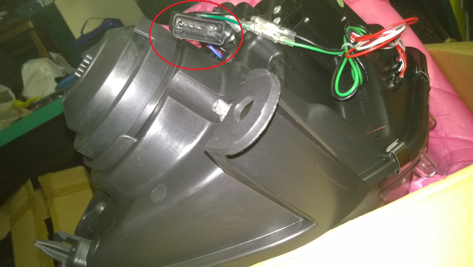

Всплыл косяк в разъеме новой фары.

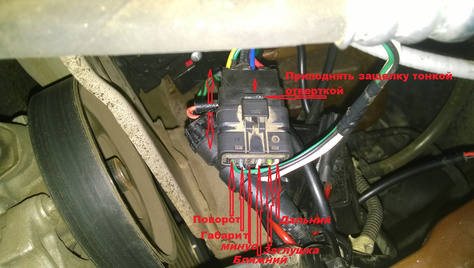

Спустя пару месяцев погасла лампа ближнего света правой фары. В итоге оказалось, что + терялся в разъеме фары.
Без нагрузки на разъеме одеваемом на лампу, 12 Вольт приходит, при подключении разъема на лампу, 12 Вольт пропадает. Терялся только +.
Пришлось накидывать перемычку с провода + ближнего света приходящего на половинку разъема из штатной дастеровской разводки, напрямую в провод + ближнего света выходящего из половинки разъема новой фары.
