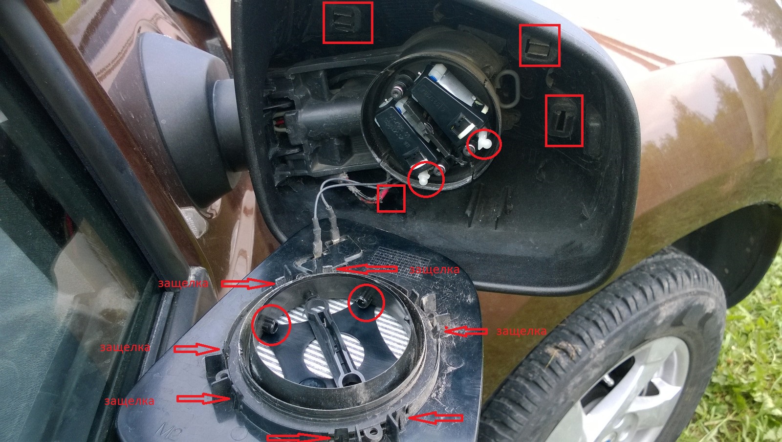

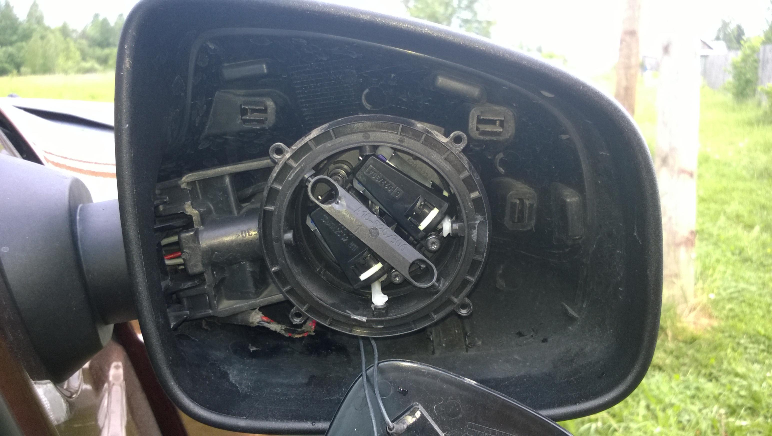

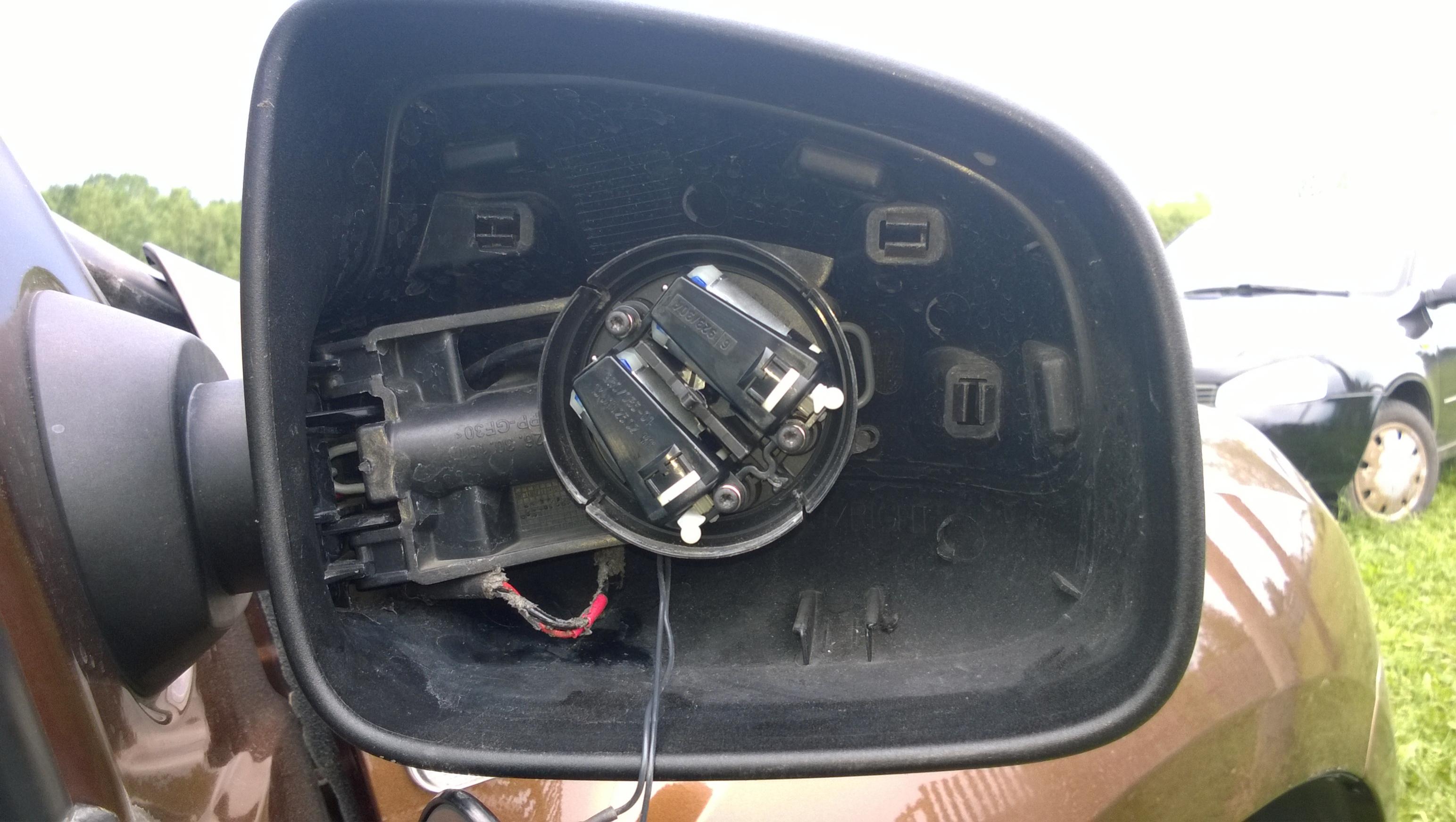

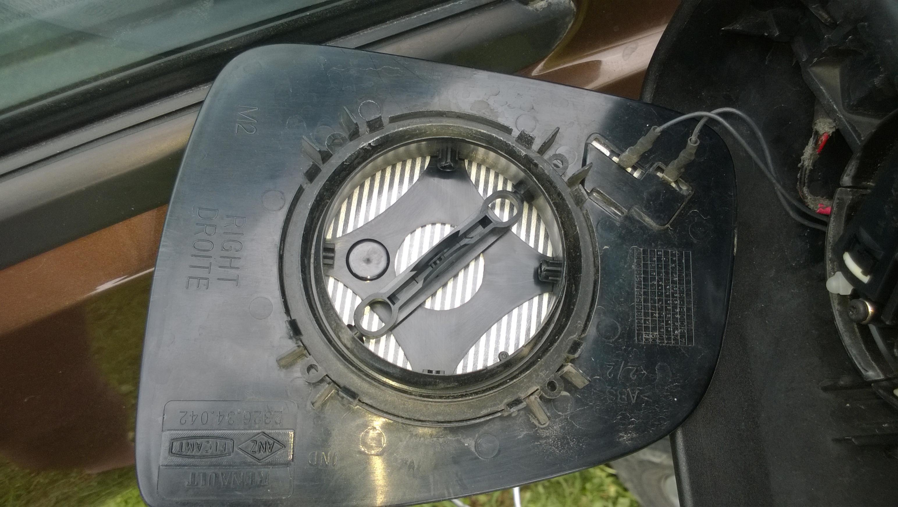

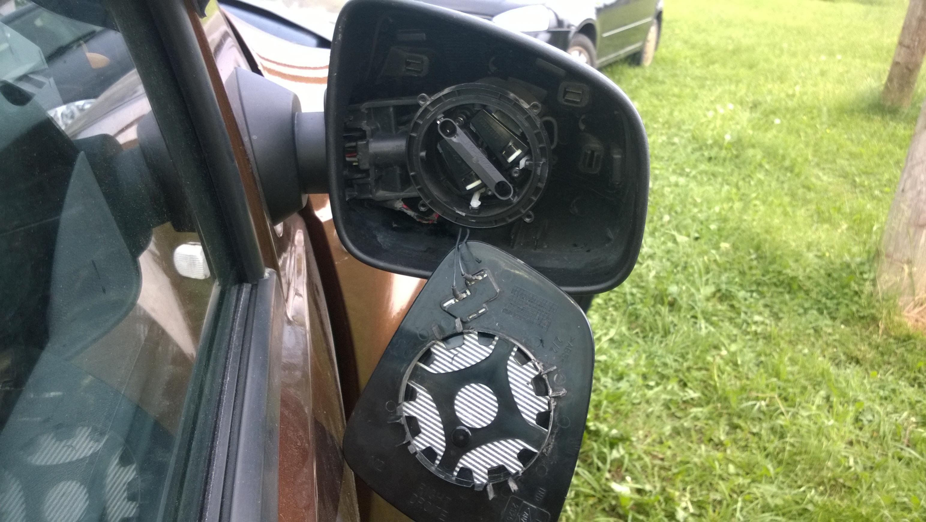

Не ко мне вопрос, но фотки под рукой лежали )))
Там места очень много, но чтобы обдувался датчик при стоянке на солнце, я так вниз вывел, причем в самое неудобное место
Провода датчика красный и черный на фотке видно.
