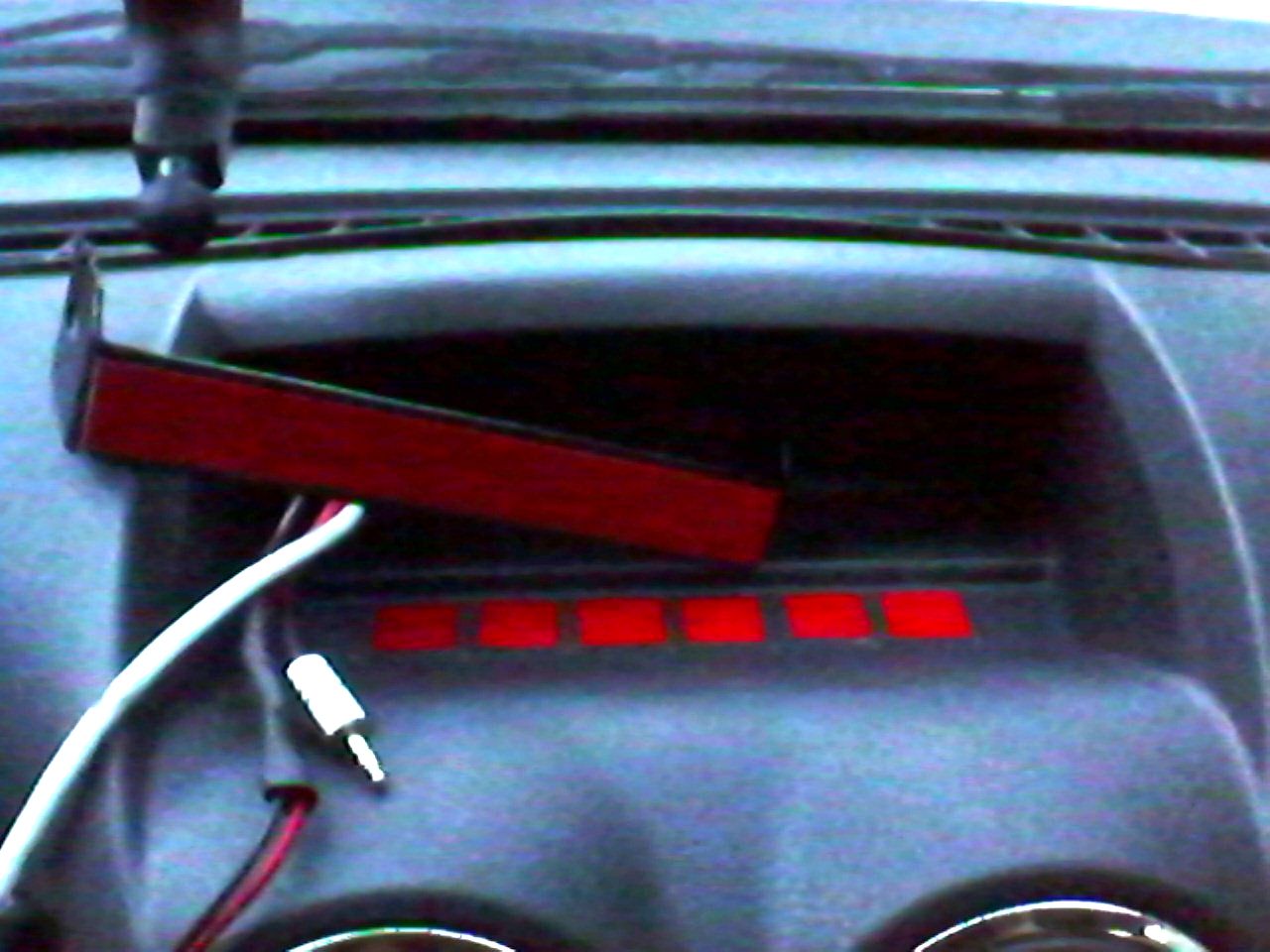

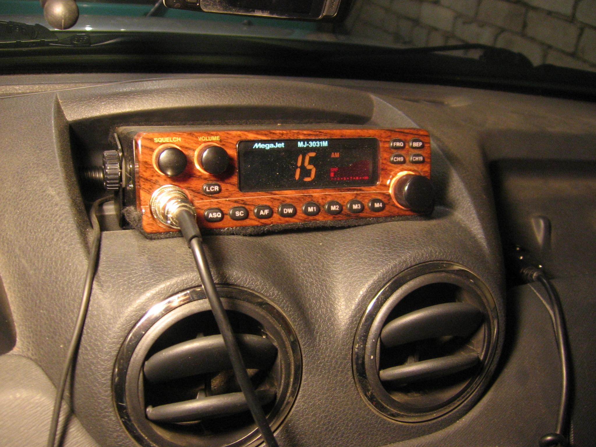

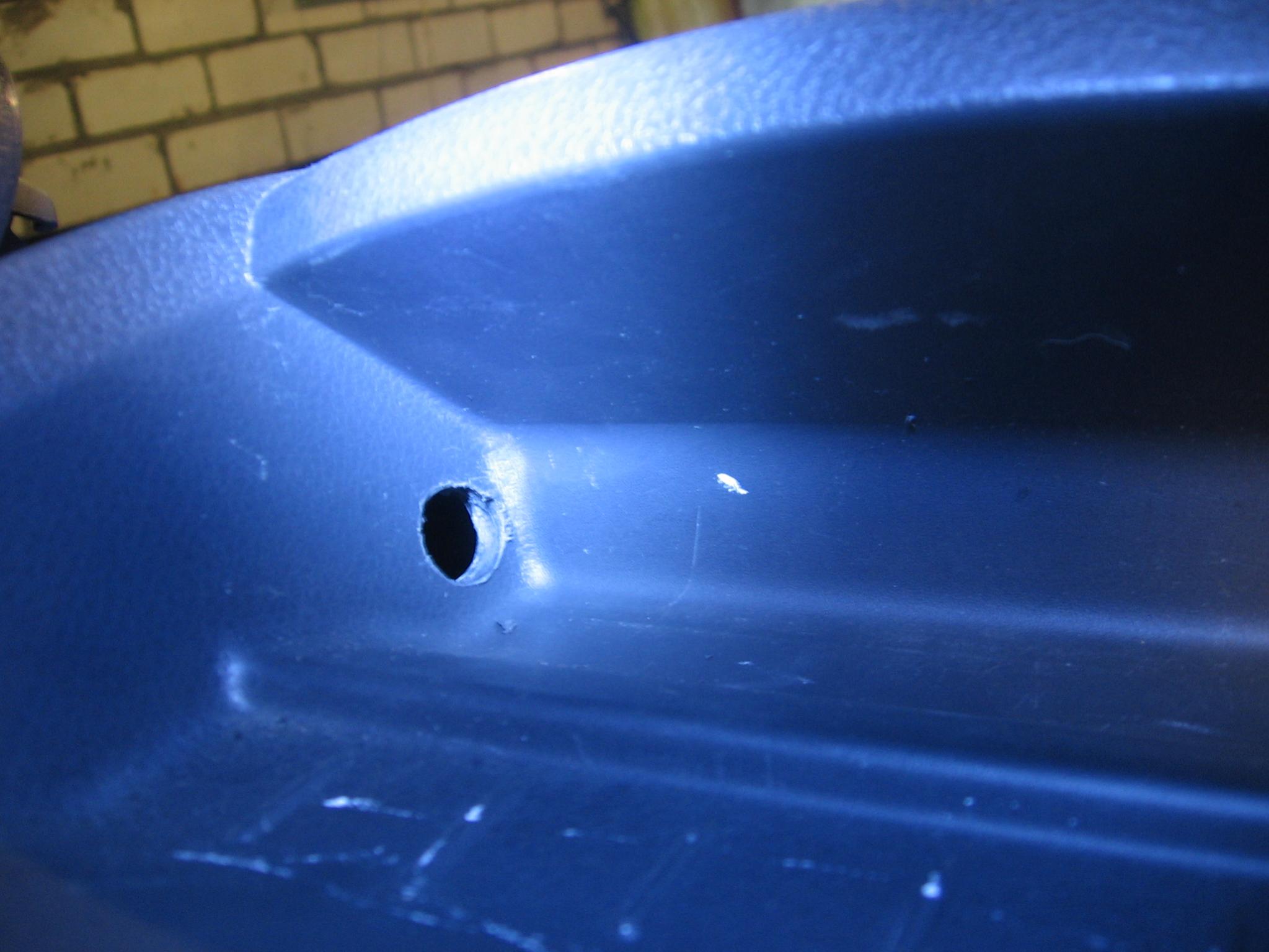

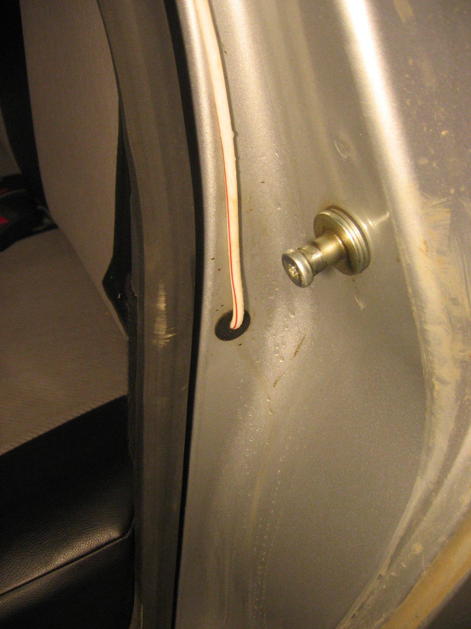

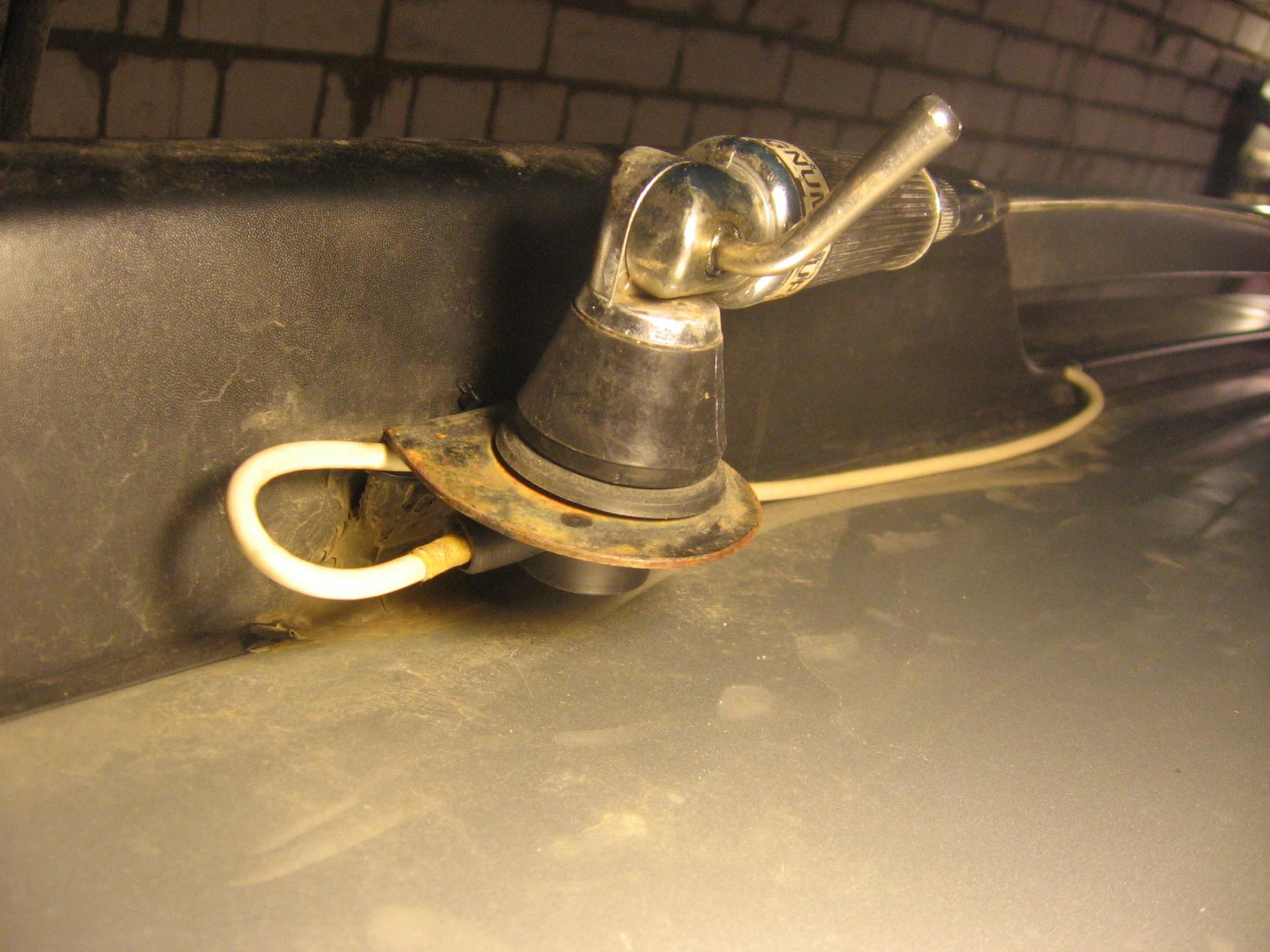

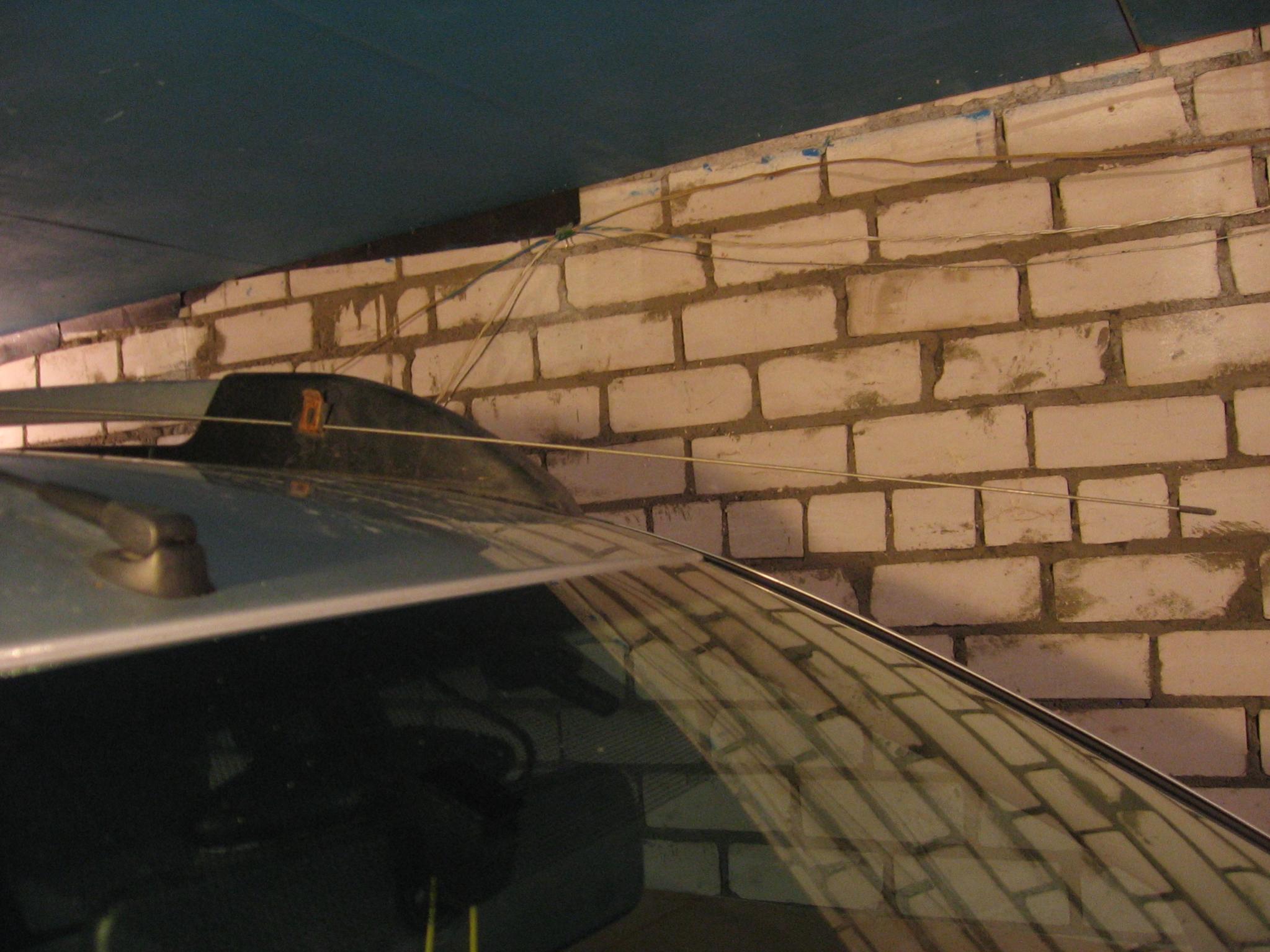

Антенну крепил самодельным кронштейном, как первопроходцы, на среднюю шпильку, задняя покачивалась при хорошем усилии от руки. Вырез между кронштейном и кожухом заполнил герметиком. Провод, приклеенный к металлу, заходит через заглушку. Антенна в сложенном состоянии держится спереди в петле от рулетки, с подложенной полоской резинки. Места соприкосновения рации и торпеды проклеил полоской маделина.
