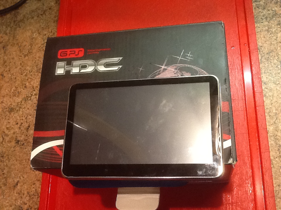

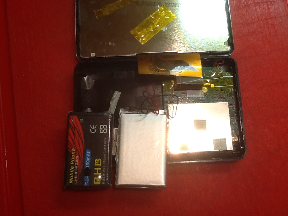

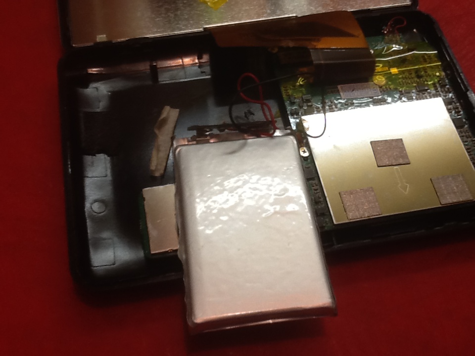

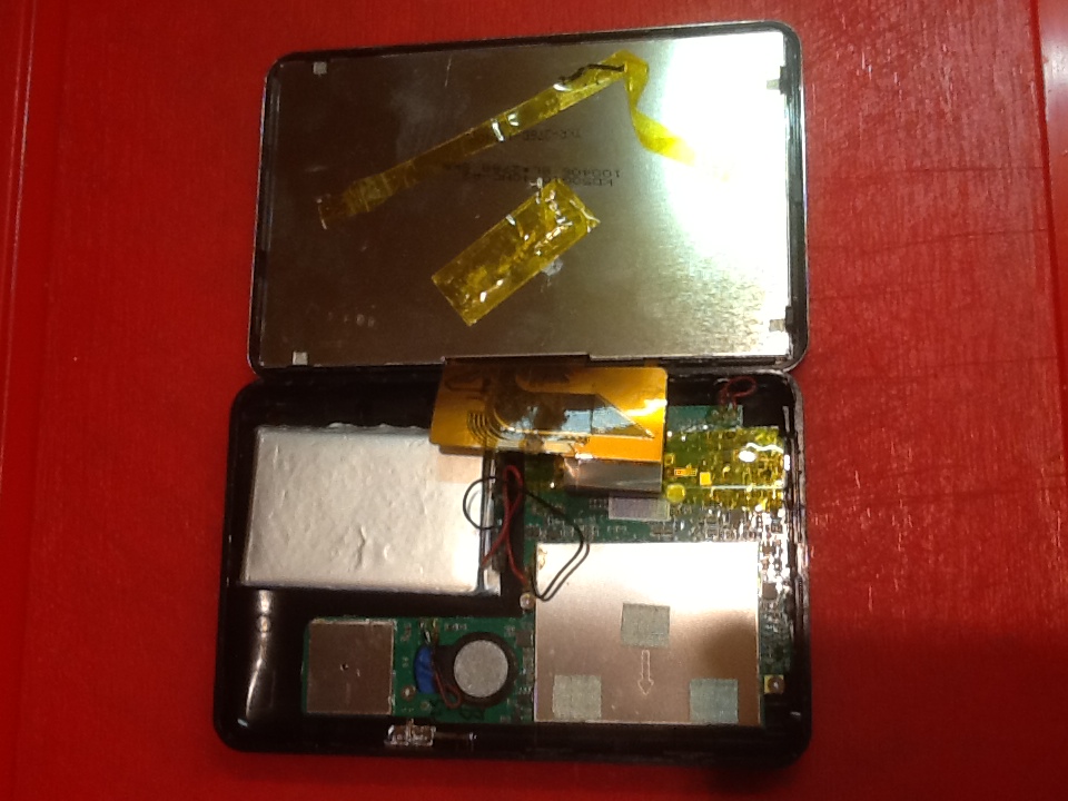

Принес мне зять навигатор Хендай HDC- 515. Сказал , что умер аккум. Почитав инструкцию, в не написано, что аккум не меняется. Решил вскрыть, в интернете есть ролики по замене. Вот такой стоит аккум. 3,7 вольта, на 1200мач. В магазине для сотовых телефонов большой выбор, надо подобрать по параметрам и по размеру. Ходил с линейкой, подобрал. На старом аккуме стоит контроллер, к нему припаяны два провода , плюс и минус. Отпаял проводочки. К новому аккуму припаял их, согласно полярности. Включил навигатор, работает. Заряд показывает больше половины. Теперь самое главное, поставить на зарядку, вставив адаптер. Если зарядка пошла все окей !!! Если нет зарядки, придется немного потрудиться. Берем старый родной аккум, отпаиваем контроллер от клемм. От нового отпаиваем припаянные проводочки, затем надо снять крышку, она либо на винтиках, либо на клею. Под ней маленькая плата с контактами, это и есть КОНТРОЛЛЕР. Отпаиваем его и припаиваем контроллер от старого родного аккума. Затем проводочки согласно полярности. Ставим на зарядку, идет , значит все отлично . Изолируем контроллер, крепим аккум на двухсторонний скотч. Собираем навиг. Если нет зарядки, значит накрылся контроллер. На последних фото показано снятые крышки с аккумов, на них уже стоят контроллеры следящие за зарядкой аккума.
