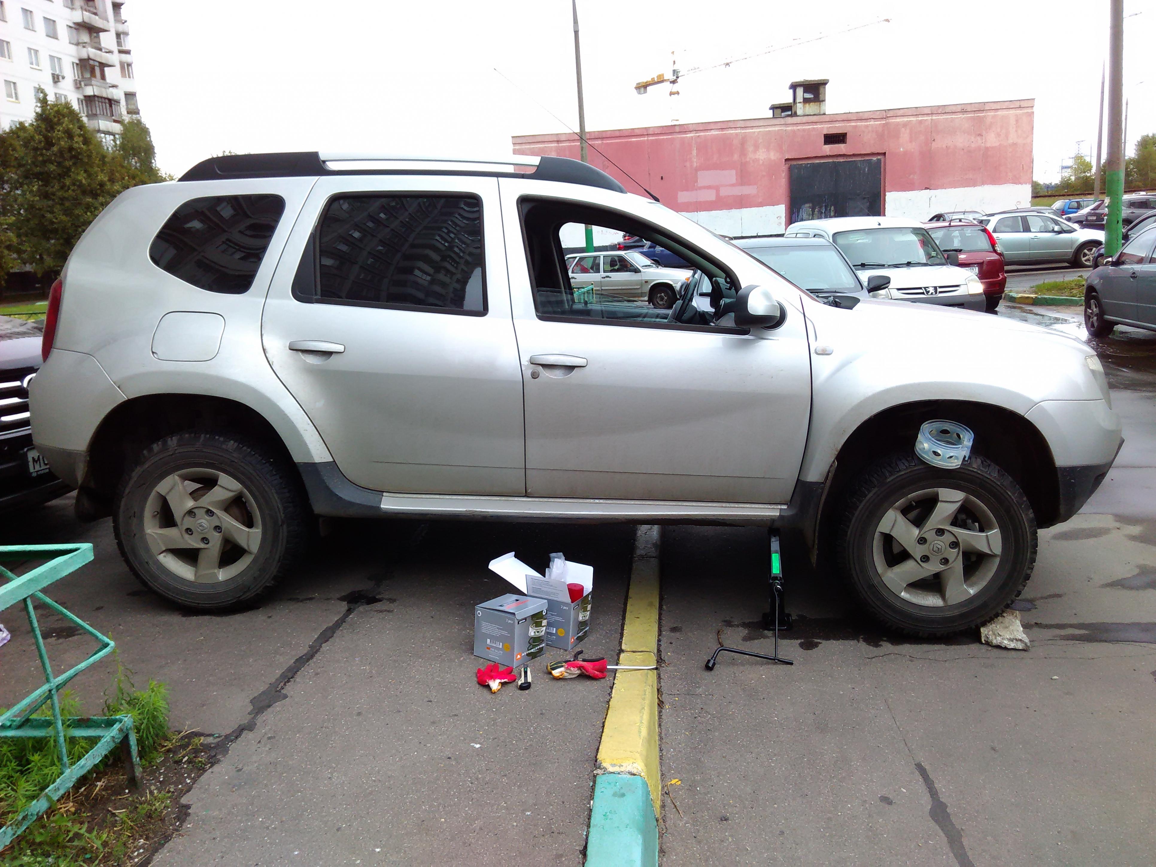

Просто
1) Резина на 70 +примерно 1 см
2) проставки в пружину +примерно 2 см
(урентановые корейские автобафферы, увеличивают клиренс на 1 и на 2 см, разные варианты), стоят приблизительно 5 т.р. (комплект из 4 проставок), устанавливаются за час
на фото на колесе проставка, внизу коробки от них
изменения в ощущениях (от использования проставок):
- машина выше
- машина в поворотах значительно меньше кренится (очень сильные ощущения и соответственно эмоции) ), думаю, что улучшается устойчивость, но это субъективное мнение
