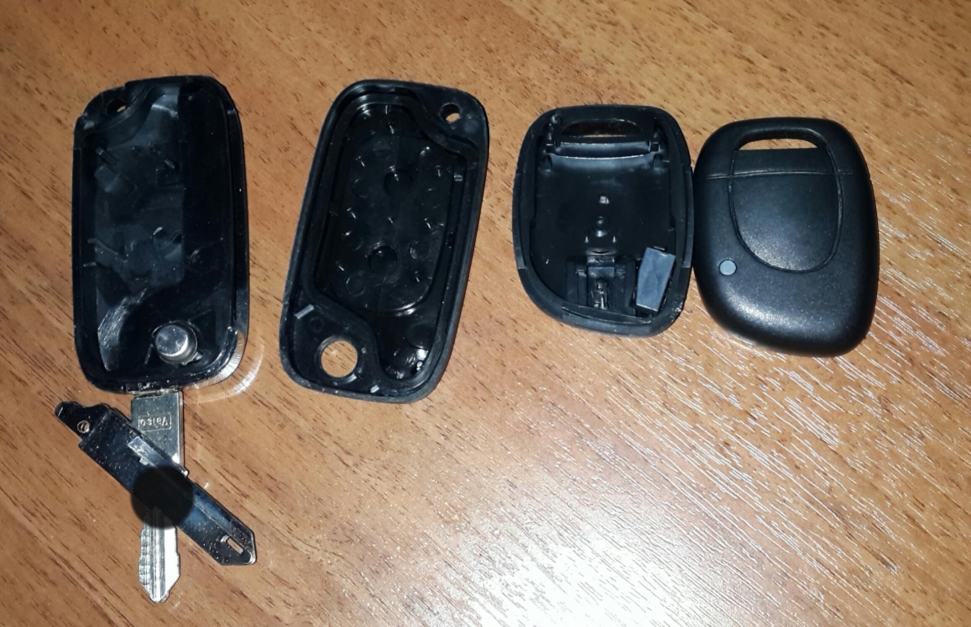

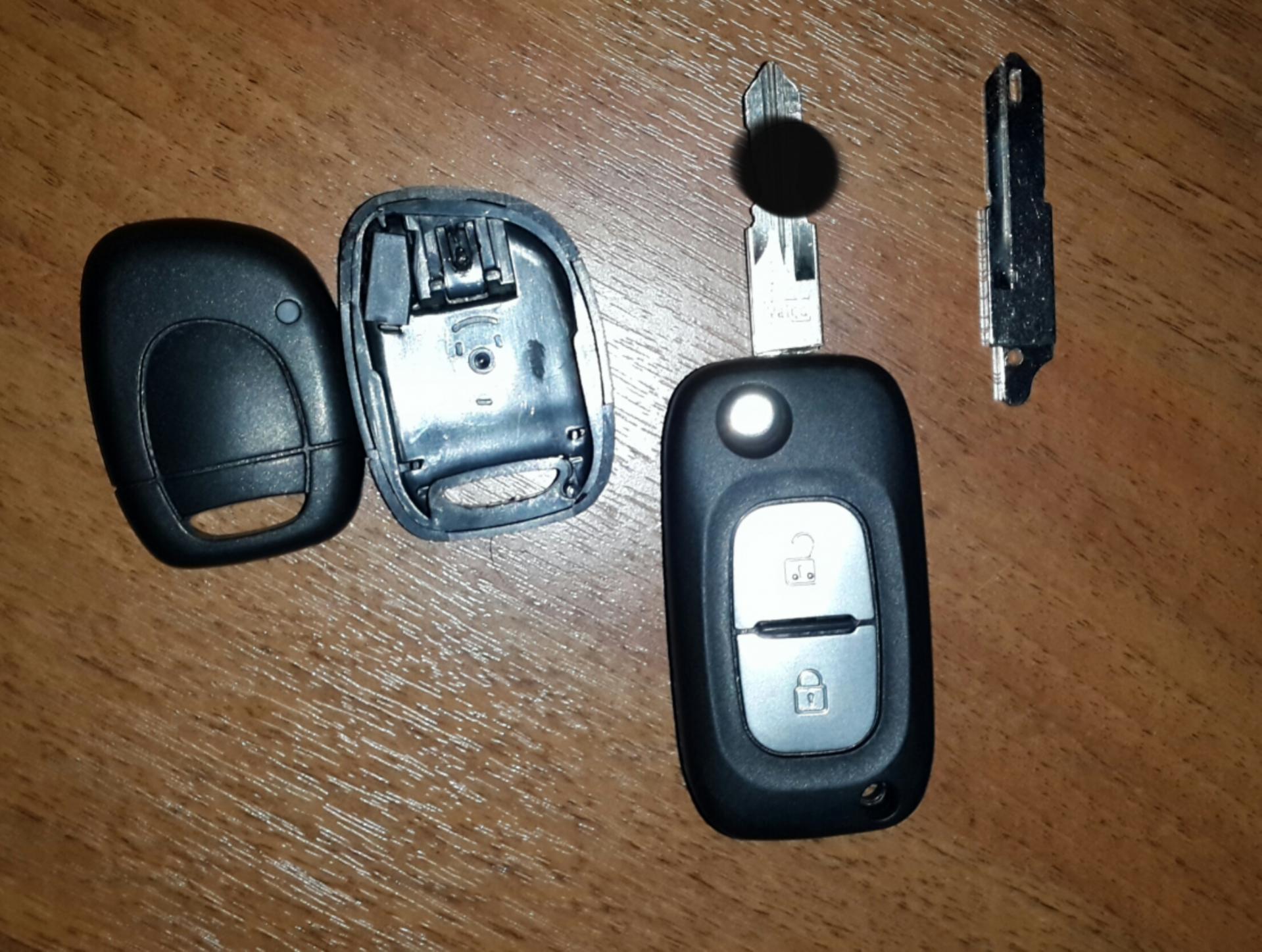

Заказал на Aliexpress два ключа болванки (один для жала, другой корпус - так как не нашел такой корпус с нужным жалом), сделал копию чипа. Обточил жало под разъем складника, вставил его туда, плюс чип (изначально ходил с первым ключом, поэтому на фото чип еще в первом ключе).
Получил складной ключ с чипом.
Если управление открытием дверей идет через сигналку, то ключ с платой и работающими кнопками не нужен.
