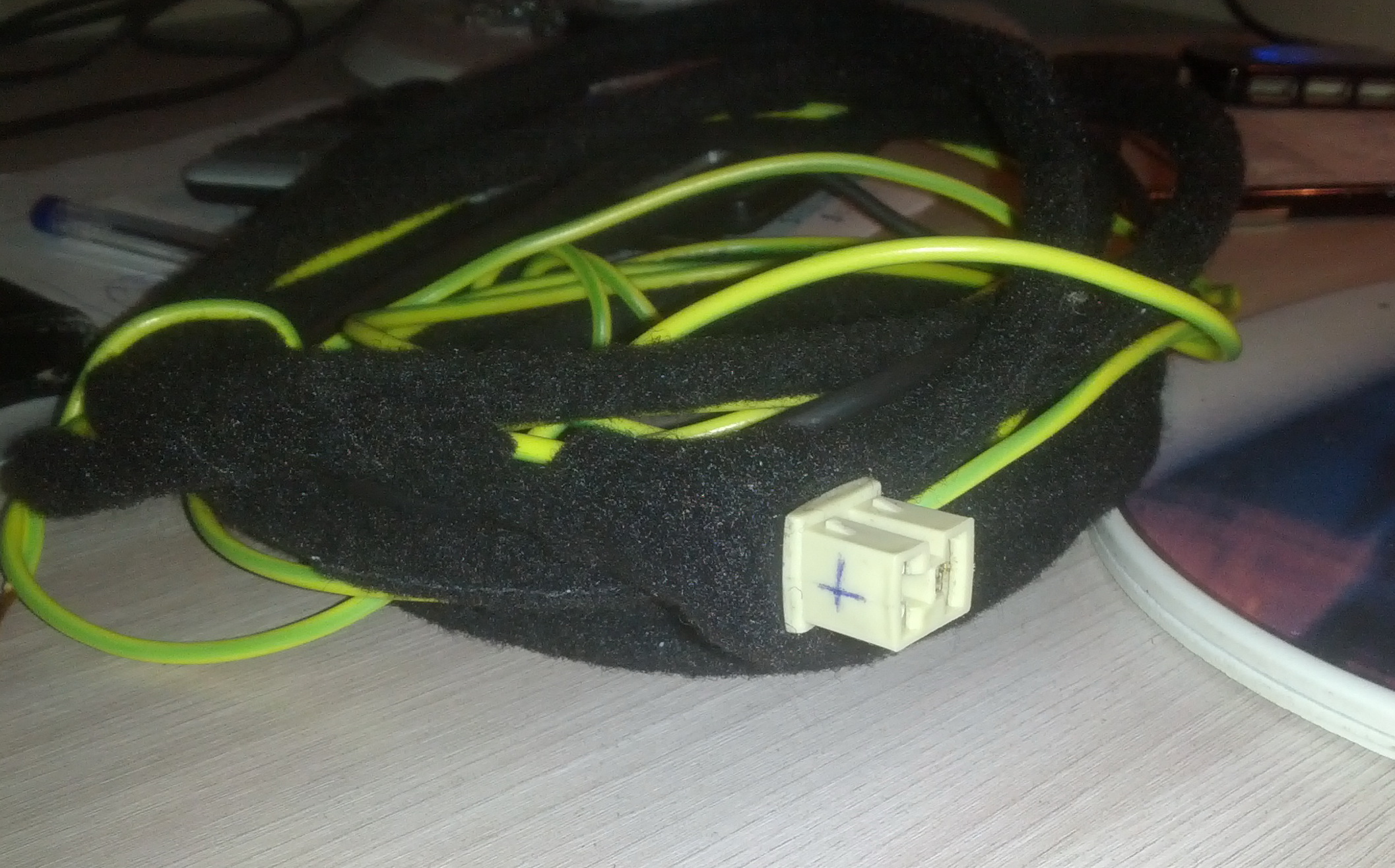

Да вото только зуд в одном месте покоя не дает, сегодня протянул провода питания по левой стойке к месту штатного плафона - массу взял около педали газа, плюс пока оставил в салоне под ковриком. Не стал под капот пока тащить. Провода 2,5 квадрата дополнительно одел в термоусадку и обернул карпетом самоклеющимся чтом меньше перетирались. Потолочная консоль тоже на подходе, на выходные думаю оклеить карпетом. Вот все эти события и не дают покоя, хочется посмотреть на окончательный результат)))))
