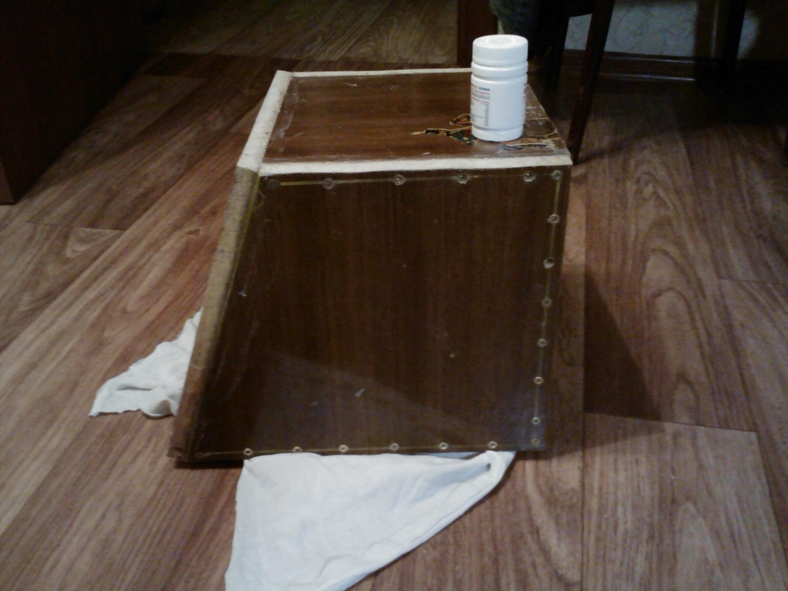

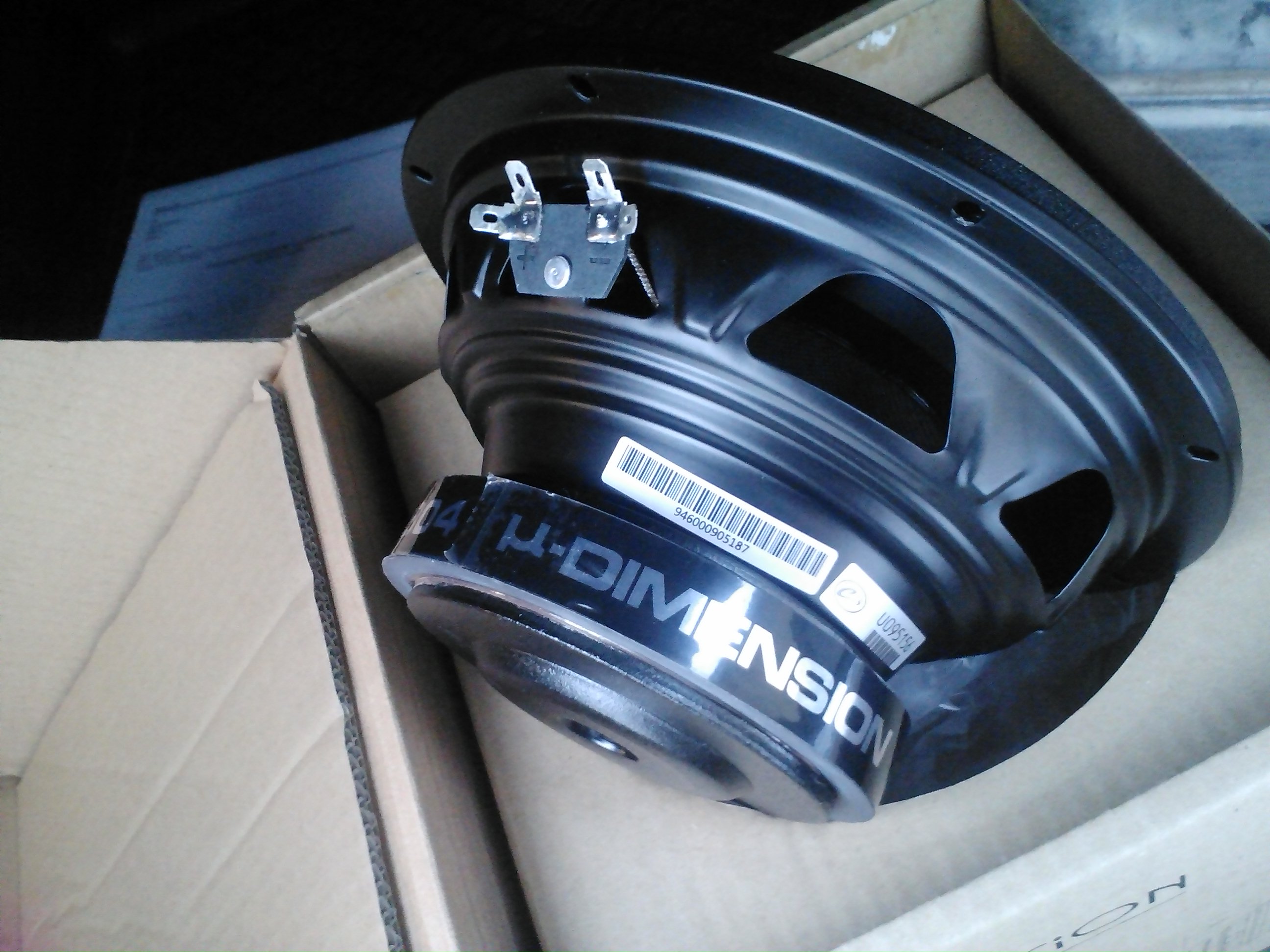

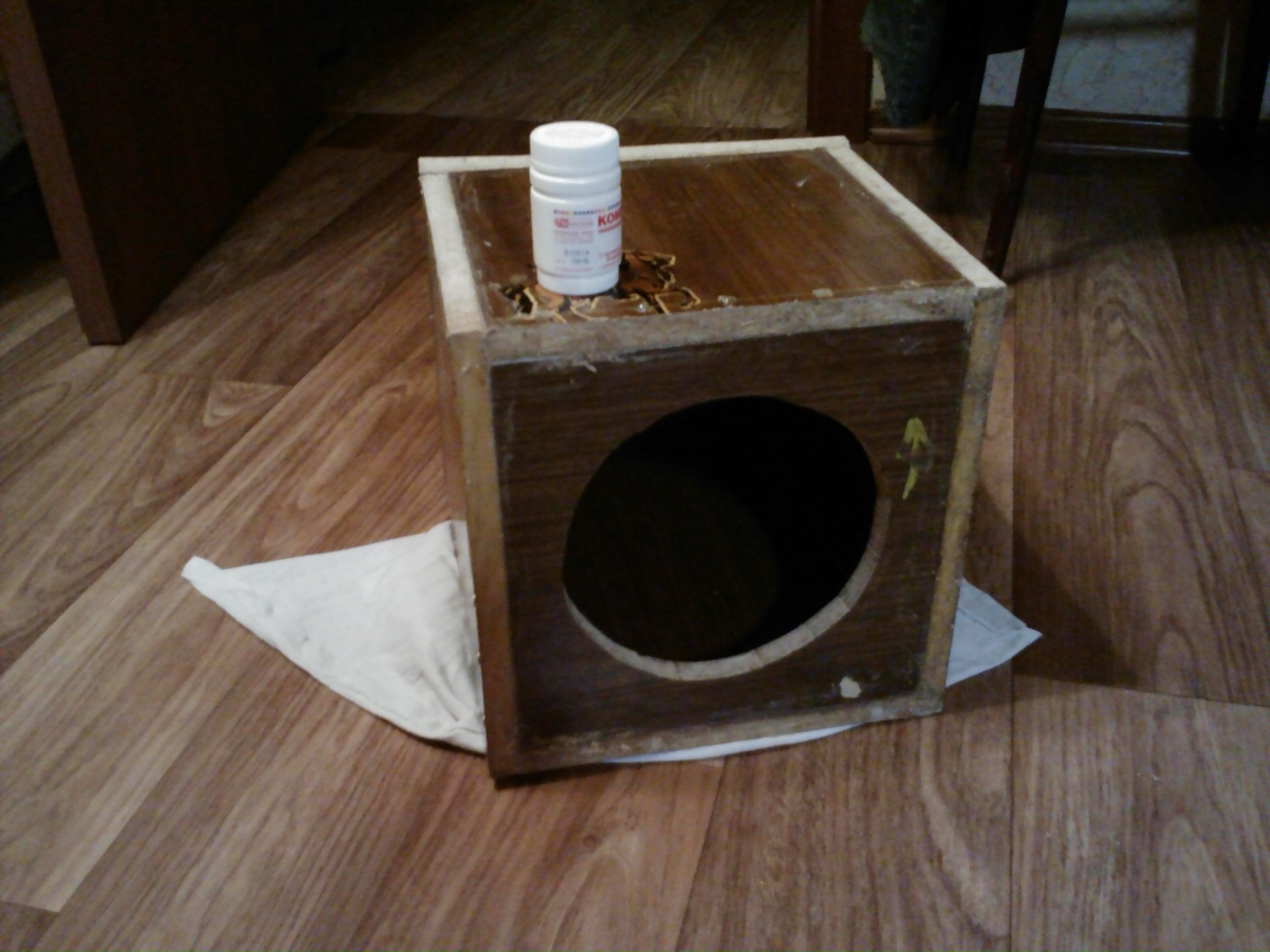

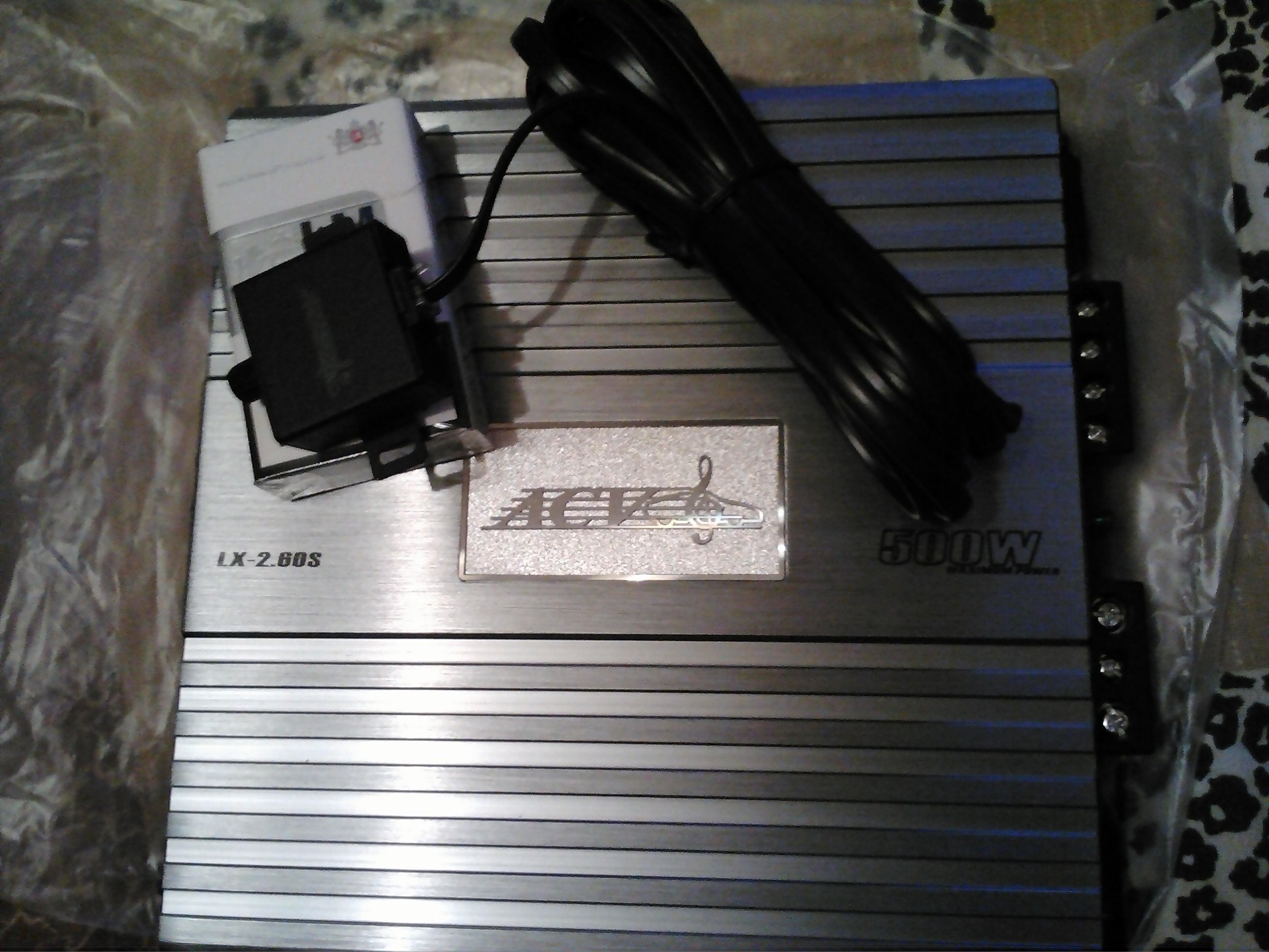

Нет!)))Саб есть саб,уже почти неделю катаюсь с сабом.Вот теперь доволен звуком бюджетный и не большой сабик у меня получился.Друг прокатился в машине,говорит прикольно саб отыгрывает,мягко,быстро и без гула!Саб слышно,только в машине ну так я настроил и так мне нравится.
Если кому понадобится выкладываю компоненты что использовались,и так:динамик 8" µ-Dimension EL-S804(1550р),усилитель 2-канальный ACV LX-2.60, 2x60W(1690р),линейный преобразователь акустических выходов в RCA Supra SAD HL(370р),предохранитель SUPRA SFU-160(160р),провода 2RCA-2RCA 1,8 метра,сварочный кабель КГ-10 6 метров, ПВС 2 х 2.5 3 метра,гофра,клеммы 1000руб.в круг.Старый кухонный шкаф,саморезы,жидкие гвозди и вибра были в гараже.А так же удовольствие и приобретение опыта-бесценно!
