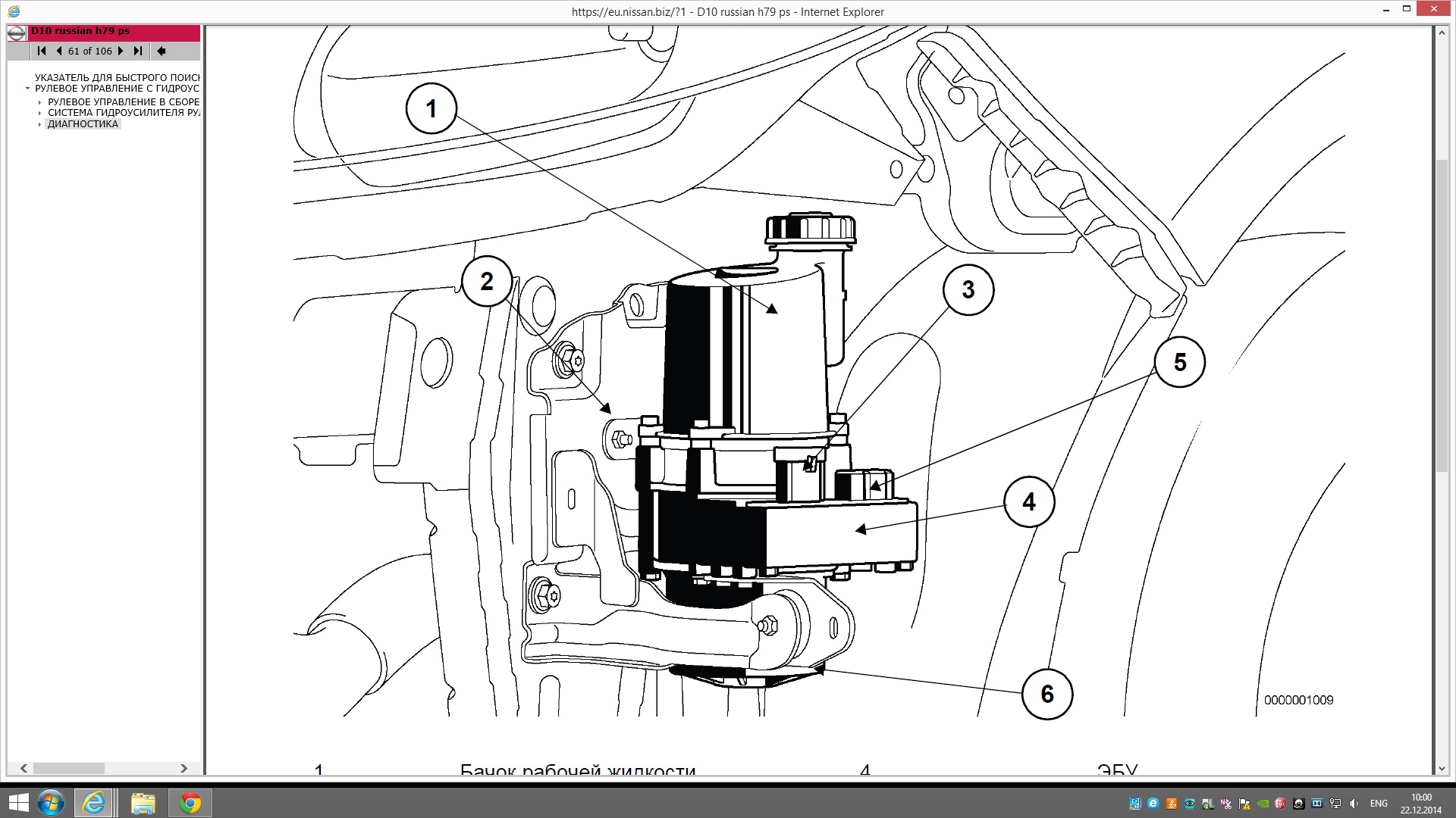

если бачка ГУР не наблюдается под капотом, то скорее всего на машине стоит такая шляпа под левым глазом за бампером. Я несовсем понял какие авто комплектуются такой штукой, наверно слабосильные или люксы но если стоит электронасос усилителя руля то в таком автомобиле усилие на руле регулируется автоматически в зависимости от скорости движения и доступно програмирование начального усилия на руле ( три или пять градаций) - точнее не скажу - варианты предлагает сканер когда войдёш в соответсвующий режим.
