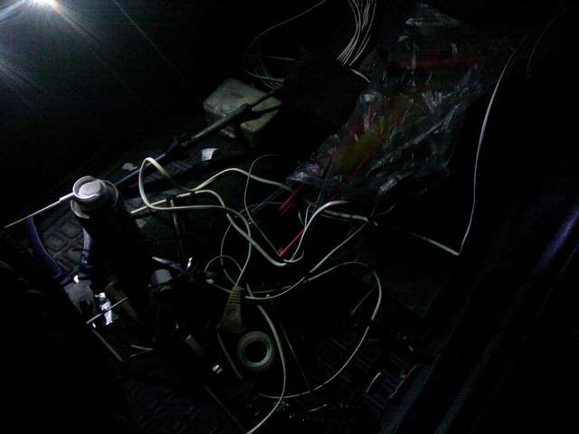

Решил осуществить свою идею о проведении салонного света в район ног. Для этого ранее у меня был оставлен провод под торпедой с питанием из кабеля на светильник (когда переделывал питание стеклоподъёмников). Решил вставить лампочки в эту пластиковую обшивку на тоннеле пола:

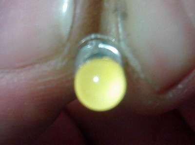

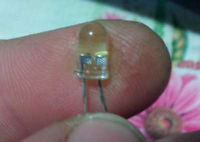

Накупил таких светодиодных лампочек на 12 вольт (с резистором внутри?):

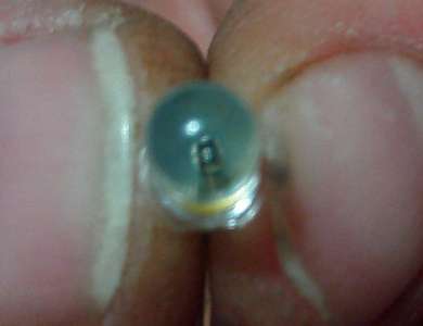

Светят немного в сторону т.к. внутри излучатель не по центру:

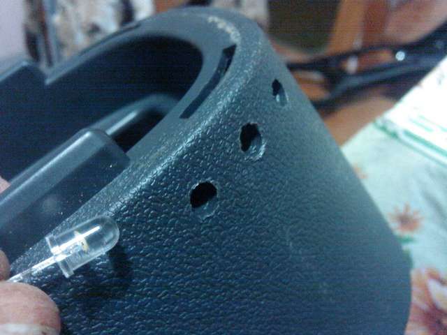

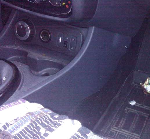

Проплавил отверстий латунной трубочкой подходящего диаметра как в предыдущем посте. Под углами к поверхности насколько это было нужно и возможно. Вот:

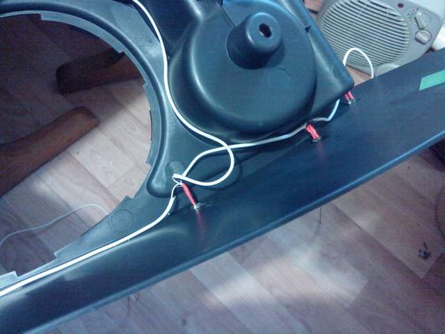

Посадил на суперклей, подвёл проводку:

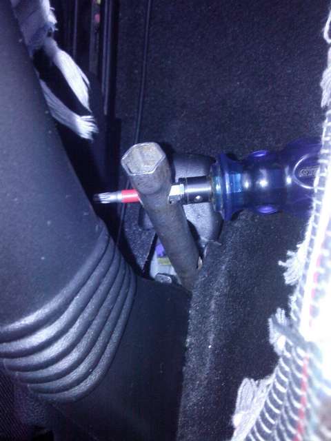

Кстати, подтянул "ручник" (оборота на полтора гайку); теперь на 4 щелчка уже притормаживает, как у новой машины; а то ранее было на 5-6 щелчков):

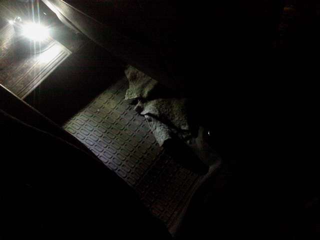

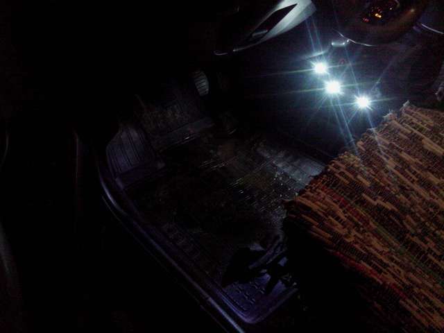

Результатом доволен:
Правда есть пару вопросов: припаял всё эту систему к оставленному проводу без разъёма и теперь, если надо будет демонтировать эту обшивку, то провод надо будет перекусить. Ещё эти лампочки у меня получается загораются тупо когда дверь открыта и их нельзя включить/выключить принудительно как лампочку на потолке. Возможно исправлю эти моменты, это уже запросто.
