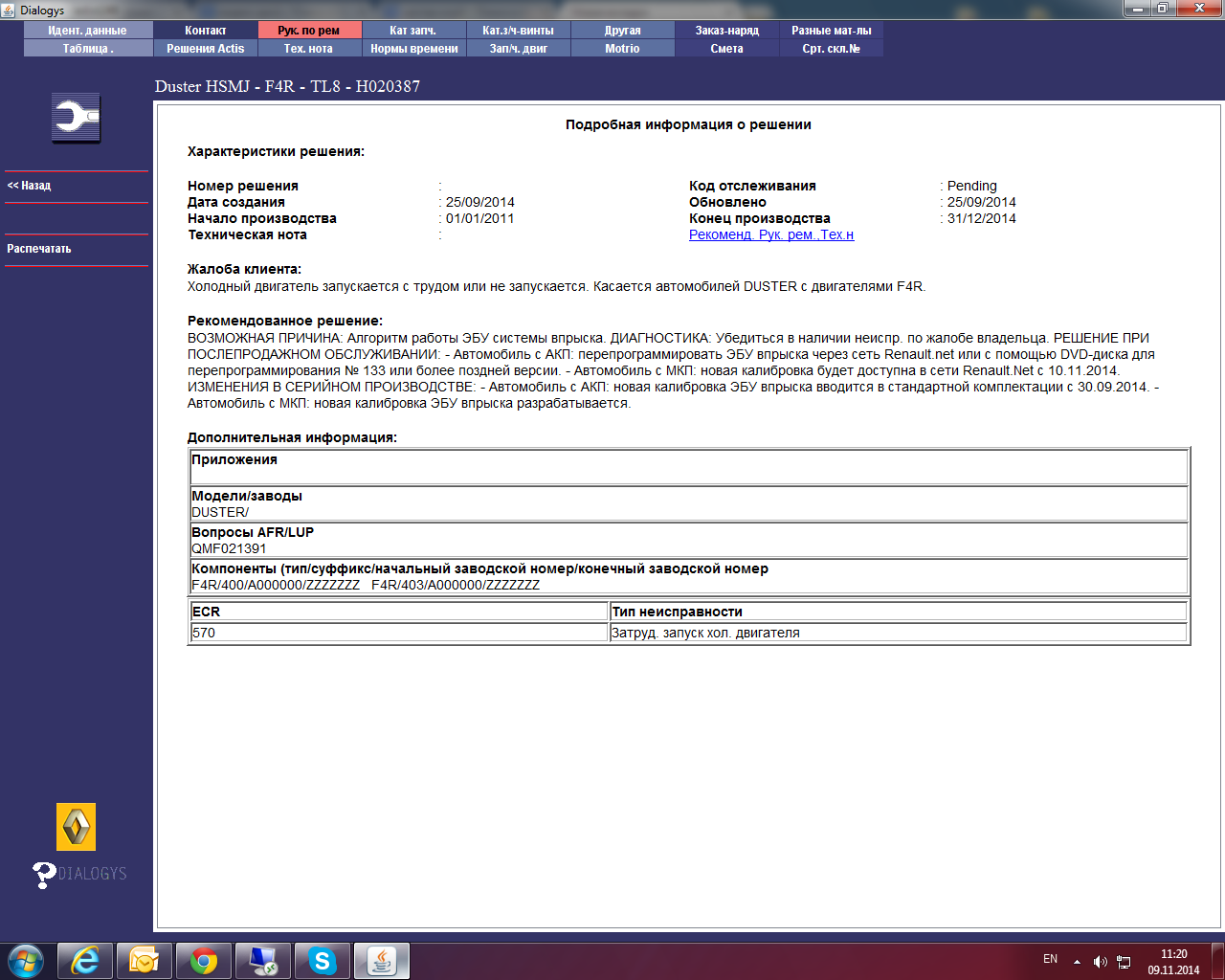

Я , в мае 2013 на ТО-1, пожаловался на ошибку муфты.
Отдавая машину, сказали, что обновили 2 прошивки: двигателя и муфты
Парни, последняя серийная вышла от ноября месяца этого года. Вы что обсуждаете?
