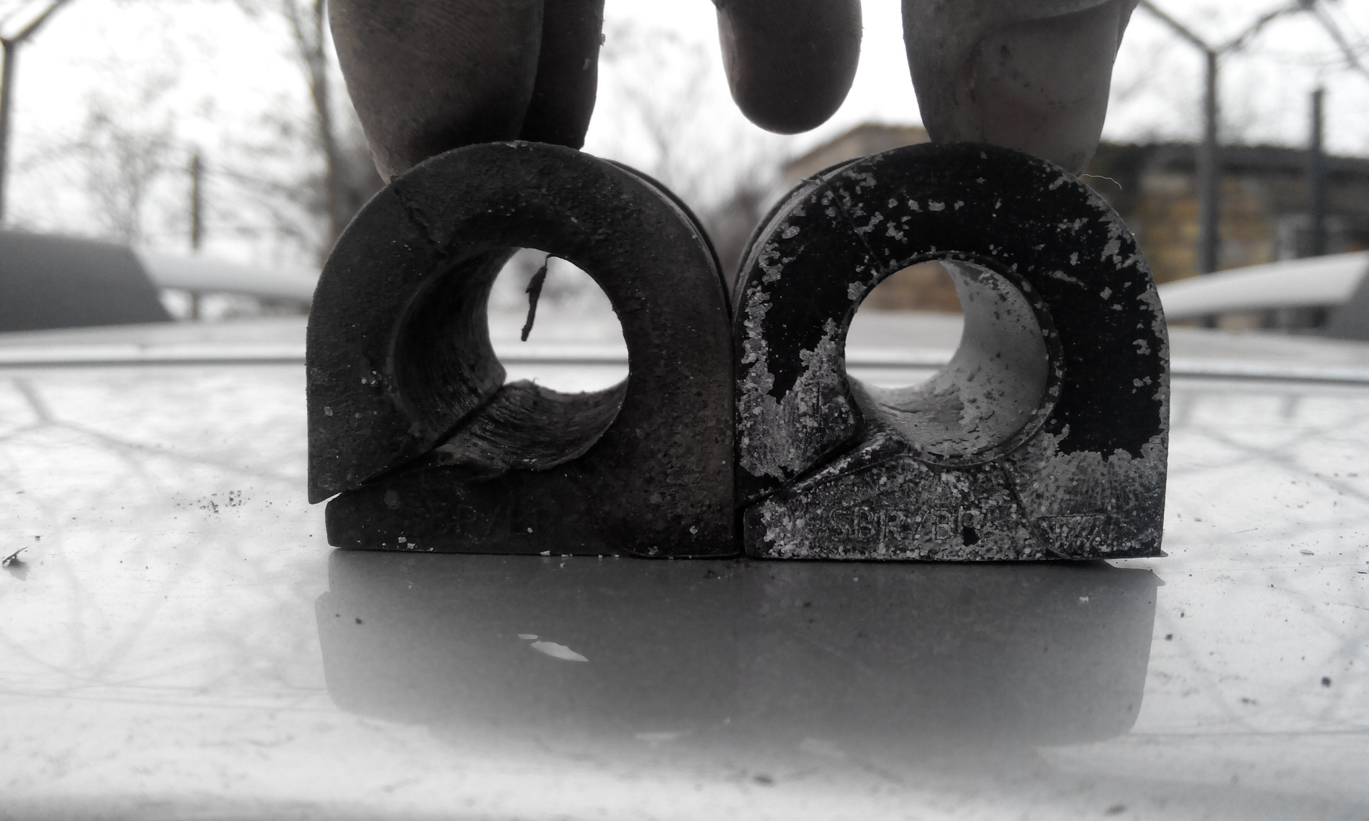

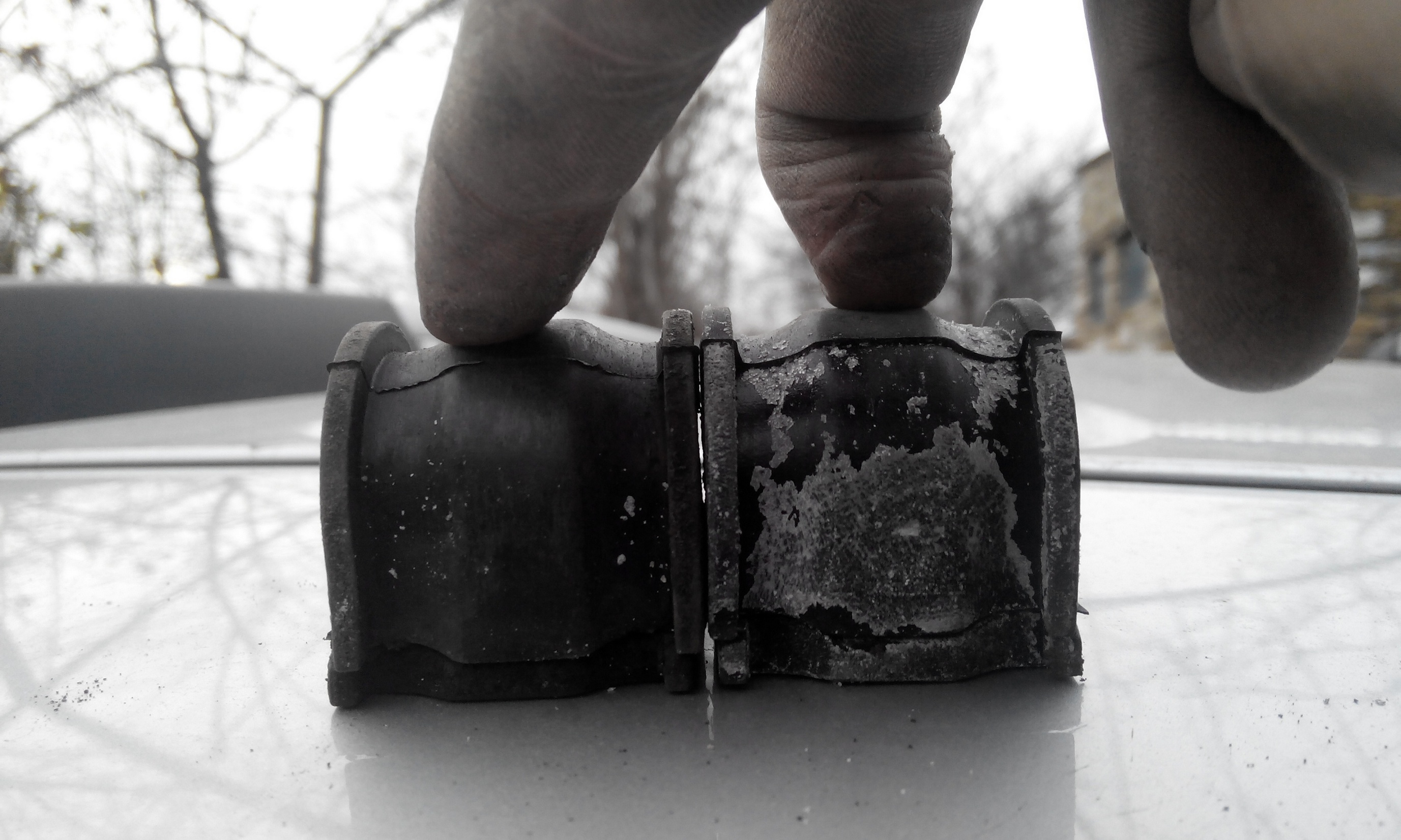

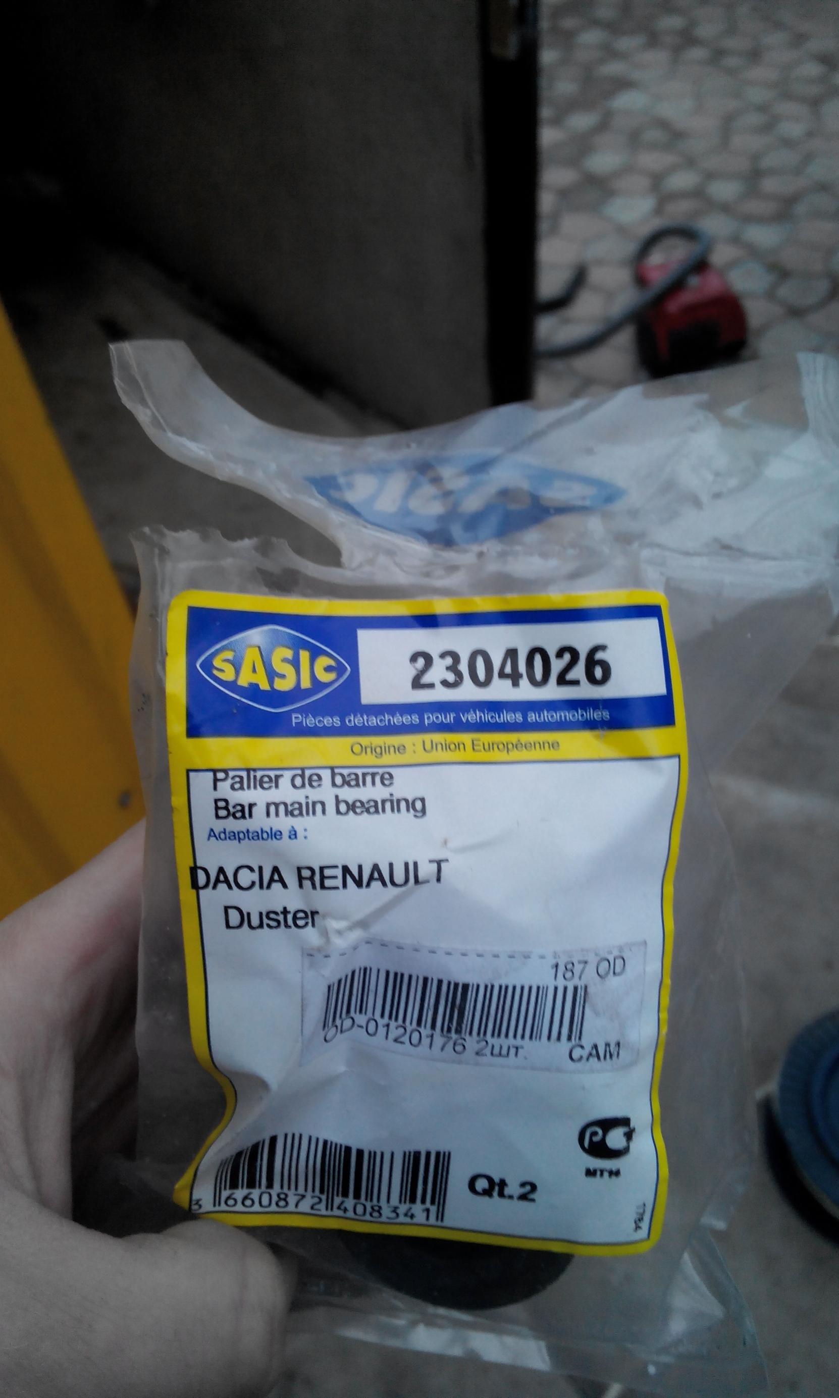

Заменил сегодня втулки стабилизатора, туда-сюда с гидравлическим домкратом и кирпичами, со снятием колес за часик справился. Со старыми втулками стабилизатор изрядно гулял, особенно справа, ход был около 3мм, думаю если подложить пластину 3-4мм, или резину около 4-5мм то можно было бы еще поездить, но раз уже проехала машинка 70тыс на них, то было принято решение менять. Были куплены в экзисте 2 втулки Sasic по 52грн (2,5дол) за штуку, сначала занялся вопросом поиска ВАЗовских аналогов, но так и не нашел в тот день, а дальше уже когда увидел цены на сасики, то и расслабился. Старые болтались в хомутах, новые не мог впихнуть. По фото видно что неплохо съелась внутренняя часть втулки. Внешне Sasic уж больно сильно похожи на родные с завода.
В общем, цена вопроса 5дол и тишина, уже не было сил терпеть, особенно стиральную доску, даже жена спрашивала "что у тебя там гремит"
