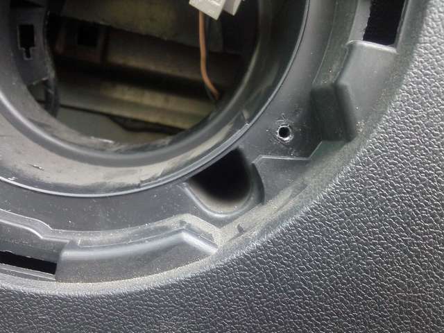

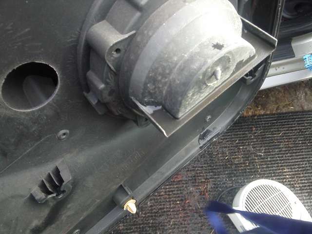

В описании написано про три винта крепления карты под динамиком.
В реальности их д.б. четыре, и их там не было. В итоге я ввинтил туда саморезы - прессшайбы, для порядка, но и замечал дребезг на большой громкости радио.

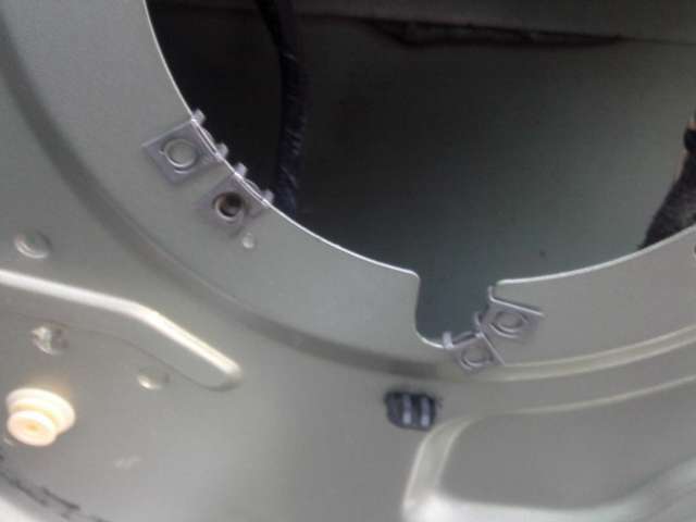

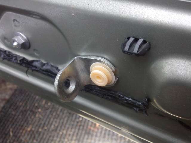

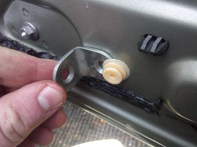

Оставшиеся пистоны извлёк таким уголком (мебельным).

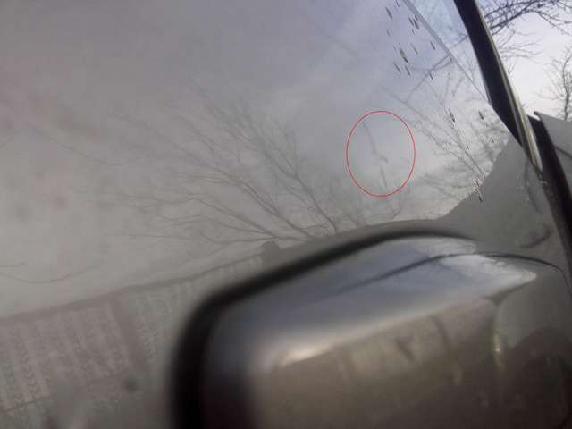

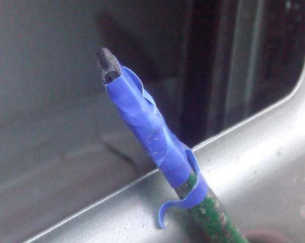

Закрепил на отвёртке полоску резины и, парой прицельных толчков выправил вмятину, хорошо, что это место оказалось доступным.
Если приглядеться, то можно что-то заметить, но намного лучше. Как-то обнаружил после поездки к магазину "Зельгросс" и кратковременной стоянке во дворе дома. Теперь на машине на одну вмятину меньше. ))

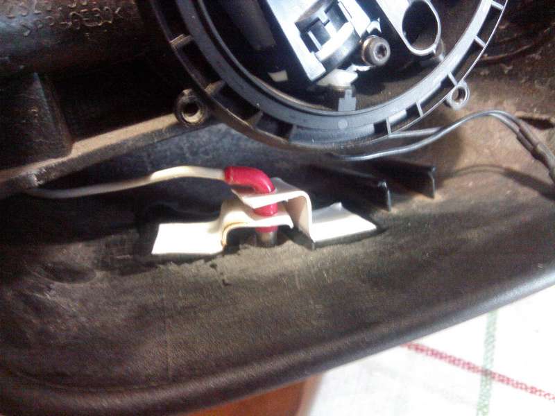

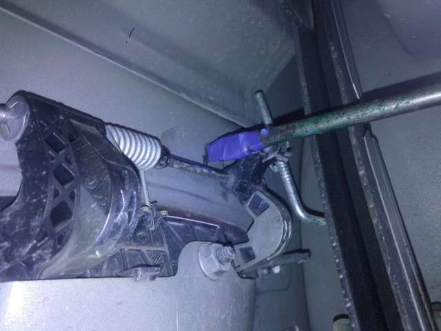

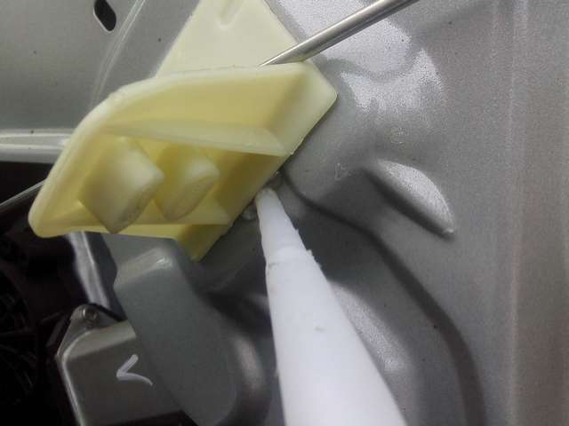

Для устранения "брякала" в двери выдавил немного герметика во всякие места с люфтом. И пистоны на карте двери на герметик, и где тяга на ручку открывания ходит и т.п.
Тут тяга от ручки открывания двери на замок. Немного герметика не помешает, и чтоб застыла "корочка" на нём.

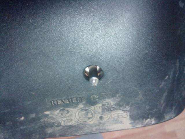

Разбирал зеркало сняв его, в тепле. По руководству от "За рулём" какой-то фиксатор нажать. Голову изломал. Там так запросто щель не создашь и не заглянешь что и как. Ну, отогнул зеркало посильней, боялся треснет, там отвёрткой или ножём узким отщёлкнул его. Фиксатора нет, всё на защёлках, есть места для вставки и отвёртки, упоры такие. Фантазёры...

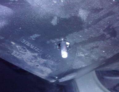

Вот так, на двух пластинках пластиковых, клей, термоусадочная трубка, зажигалка-горелка.
Датчик на сантиметр выступает, отстоит от корпуса зеркала, но его можно пригнуть к нему (упруго).
НО! Ничего идеального не бывает. Обратил внимание на показания термометра - они на градус ниже ожидаемых. Почесал репу. На улице оттепель, на дороге вода, на датчике капля грязной воды - сохнет - слегка остужает.
