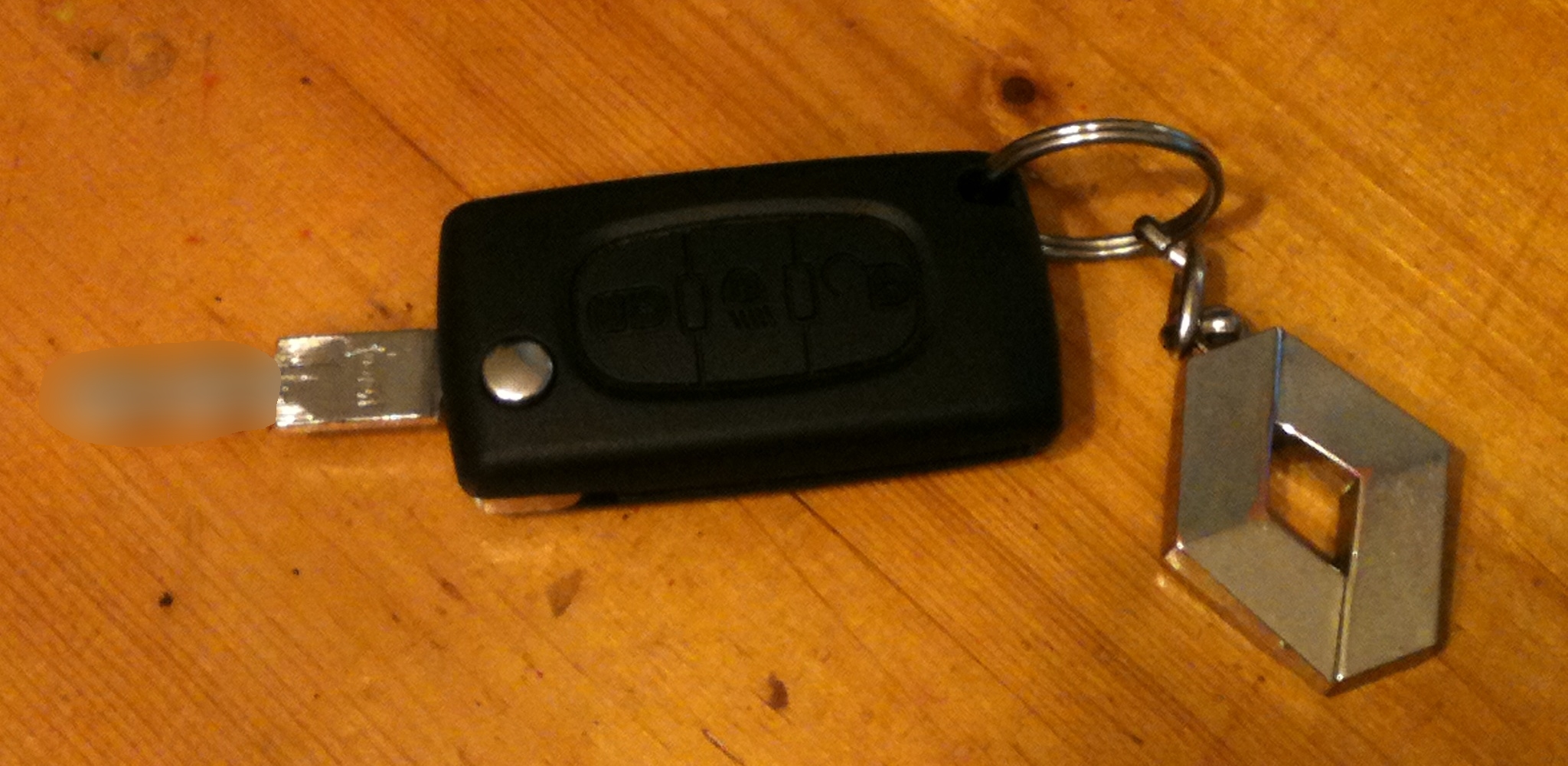

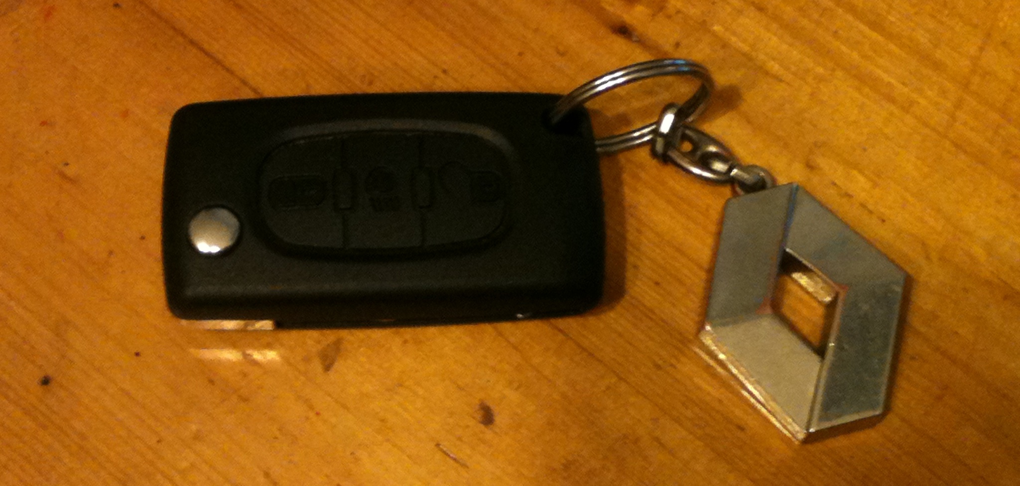

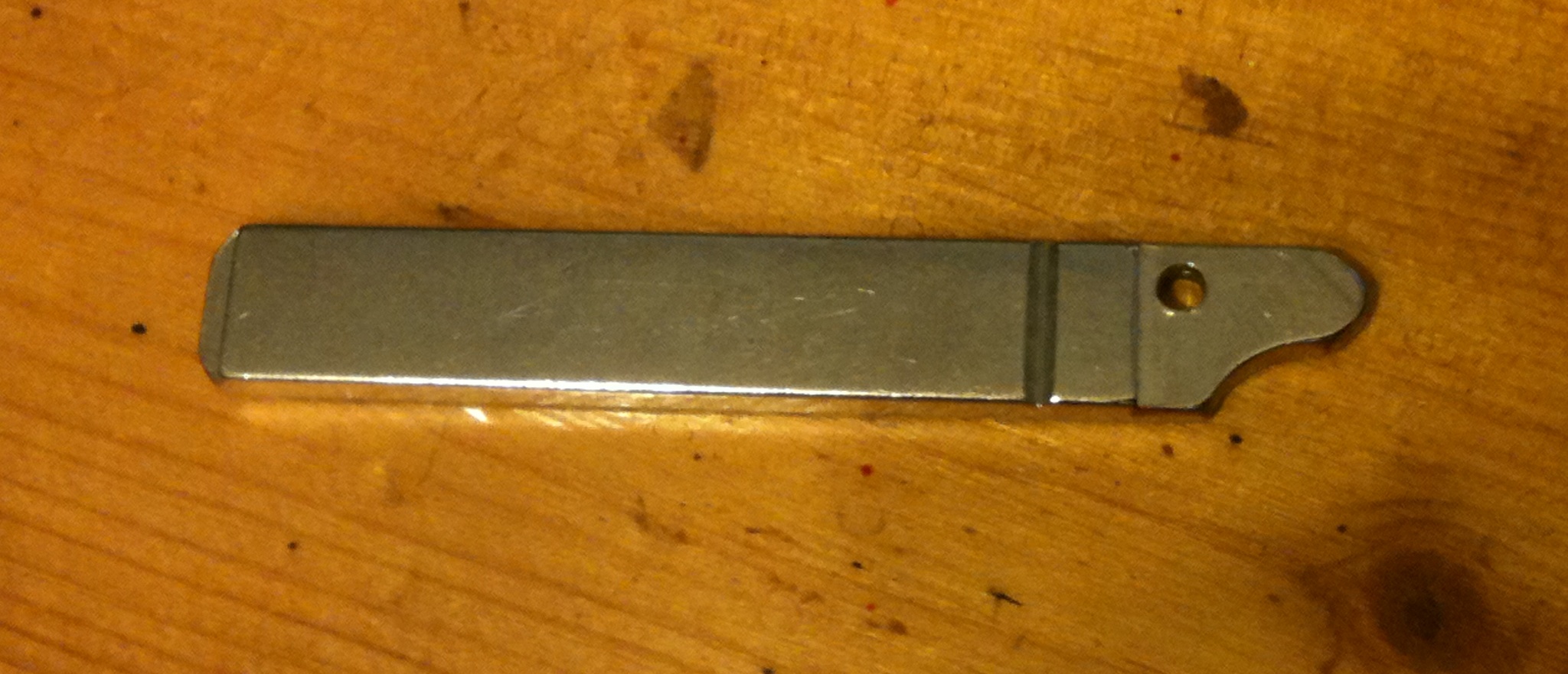

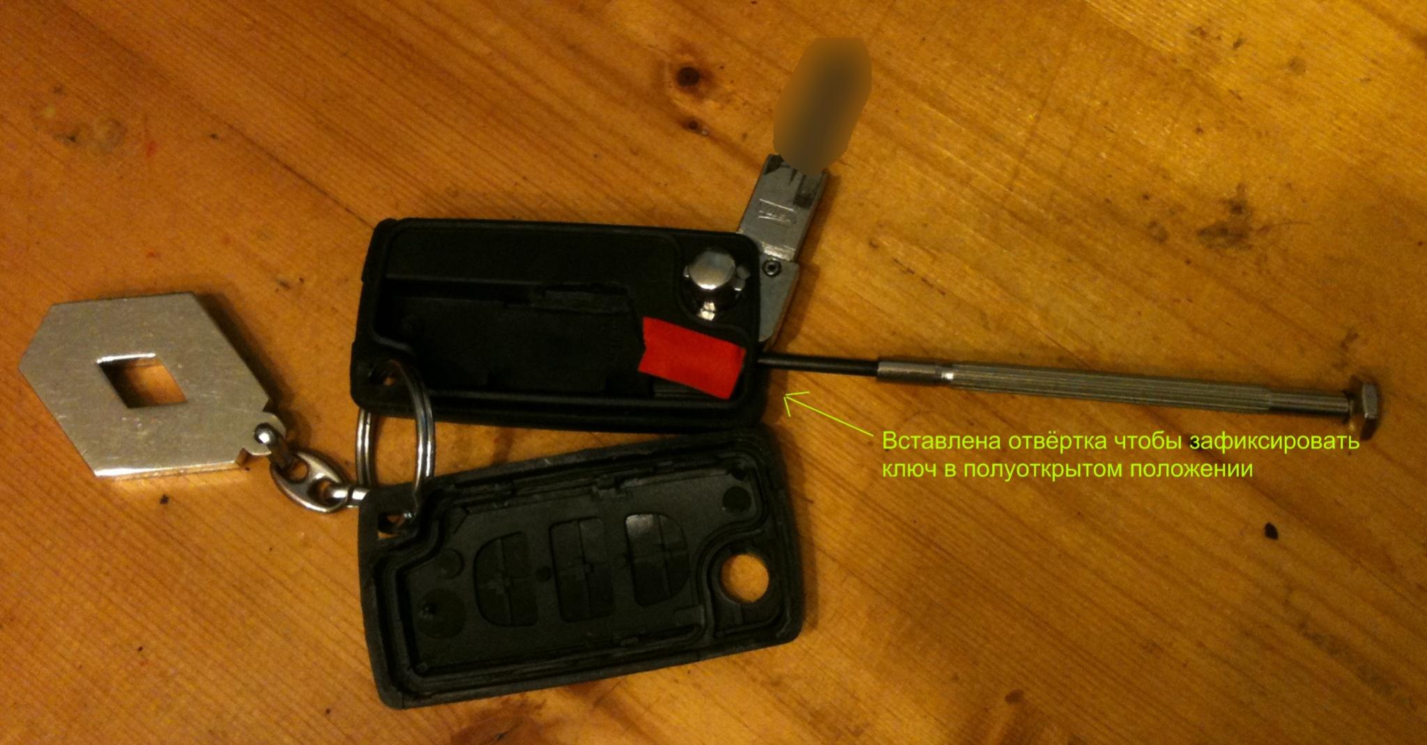

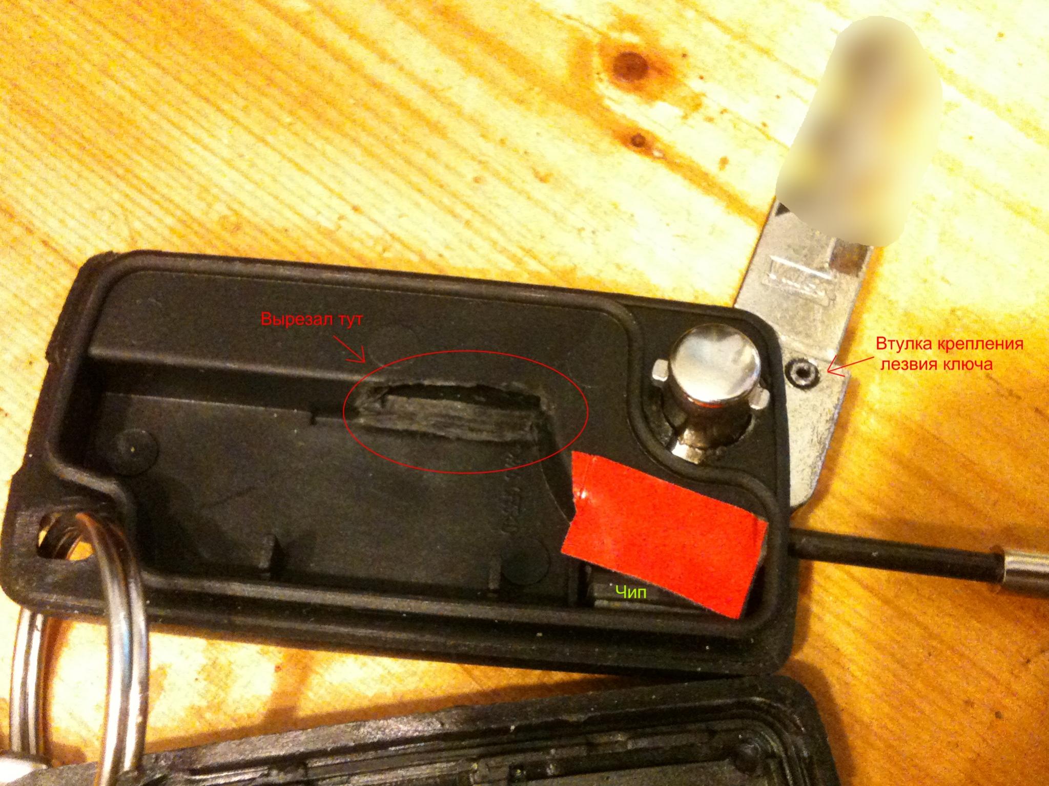

Сделал на конец себе складной/раскладной ключ зажигания ! Взял на aliexpress (http://www.aliexpress.com/snapshot/6...64985862472048) успел ещё до повышения доллара и с доставкой обошелся примерно 200 р. Родное лезвие пришлось доработать по примеру болванки (выпилить уголок, просверлить отверстие и уменьшить толщину в месте крепления) , ещё пришлось немного подрезать внутреннею часть самого брелка, так как реновский ключ чуть шире болванки и при закрывании он упирался в корпус ! Так как пользуюсь ключом без кнопок, плату переставлять не пришлось, только чип ! Само лезвие крепиться пружинной втулкой в распор .
Понадобились инструменты : напильник, ножовка по металлу, канцелярский нож, пассатижи (чтобы вставить втулку), отвёрточка что на фото (чтобы выдавить втулку), шуруповёрт и сверло на 2 мм.
