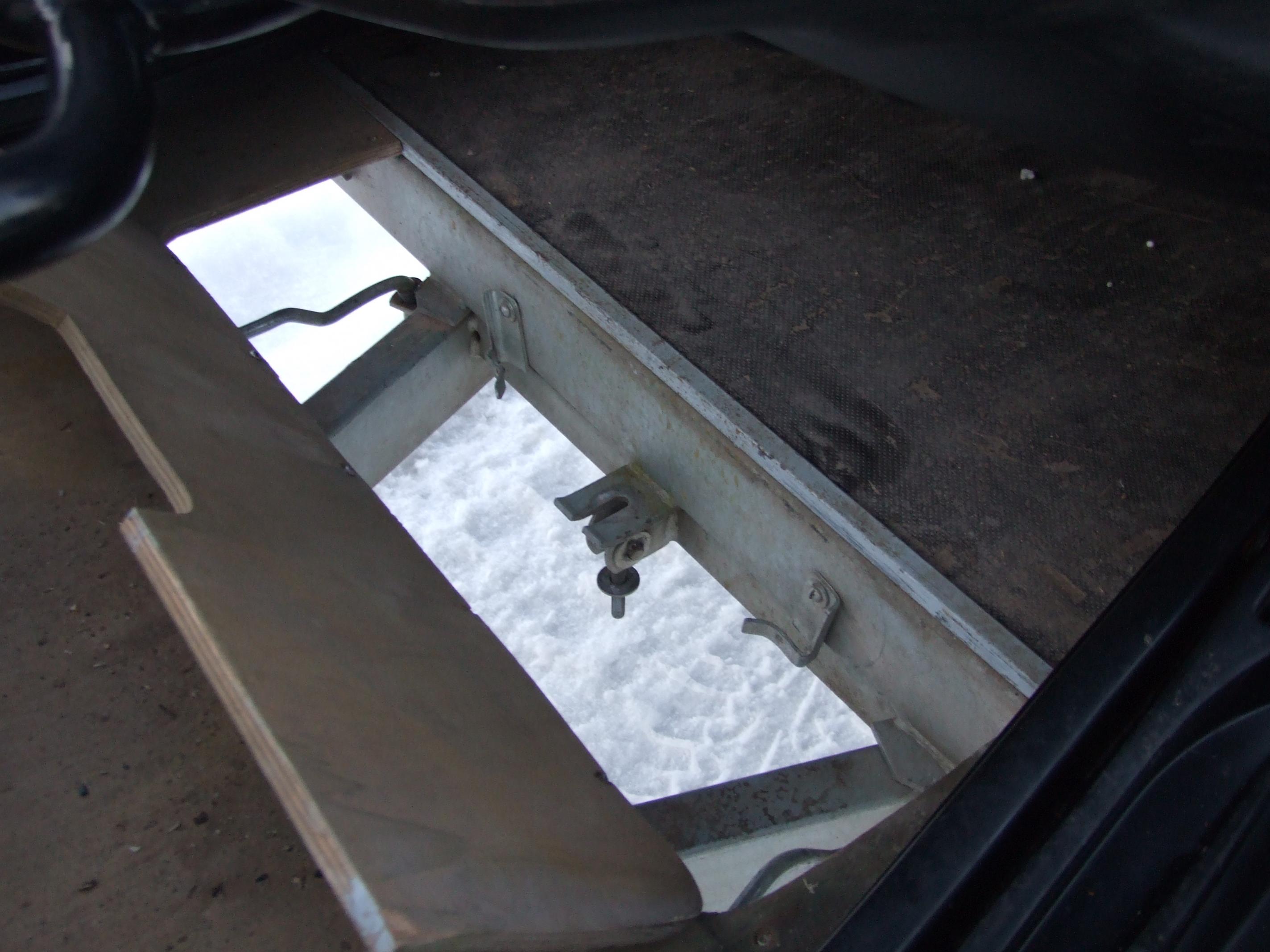

Я использую для перевозки МСЗА с подъёмной платформой длинной 2.45. На зиму у меня сварен вот такой удлинитель прицепа который ставится вместо переднего борта - снял две шпильки и борт в гараж на хранение а надставку вставил , защёлкнул застёжки борта и всё.
в полу сделан лючёк для открытия и закрытия застёжек.

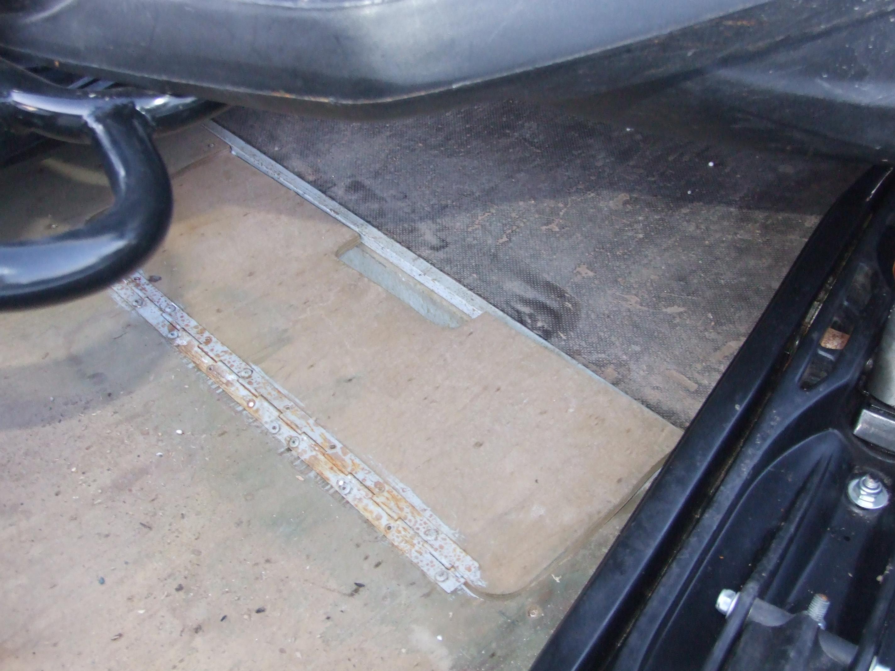

А на задний борт и на пол в начале платформы прикручен кусок старой гусеницы от бурана - так снеж легко загнать , он не буксует и заехать можно тихонько
