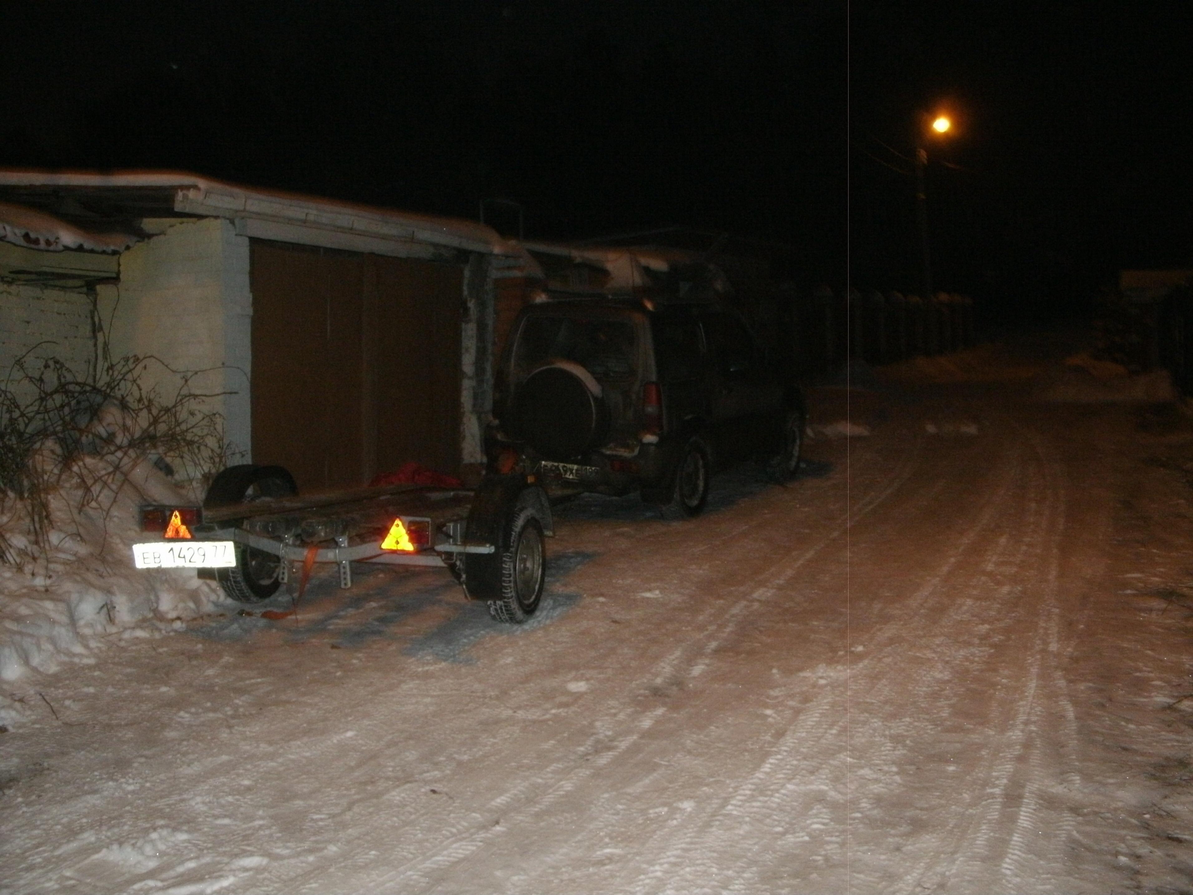

а я использую МЗСА 81771В - это прицеп для перевозки водномоторной техники, у него вообще нет бортов и рама треугольная, но есть лебёдка на дышле, а на раму я наварил два погона из профиля 20х40х2 покрытых фанерой 10мм. По моим санкам заезжать довольно таки страшно - погоны/лыжи довольно таки узкие, но лебёдка затаскивает тикси без проблем очень удобно и быстро. А кильблоки переставные и я их свёл в самое нижнее центральное положение на уровне погонов и на кильблок опирается гусеница а на погоны - лыжи
