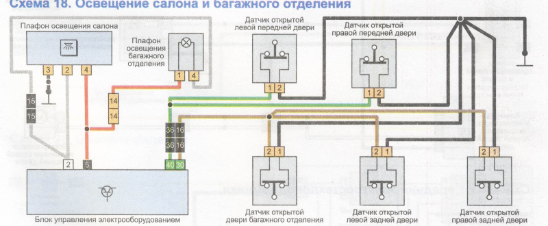

Если не затруднит,поподробнее можно?
Перекусываете три коричневых провода и в разрыв каждого впаяете по диоду,провод включения плафона,по массе,подсоединяете между диодом и концевиком.
