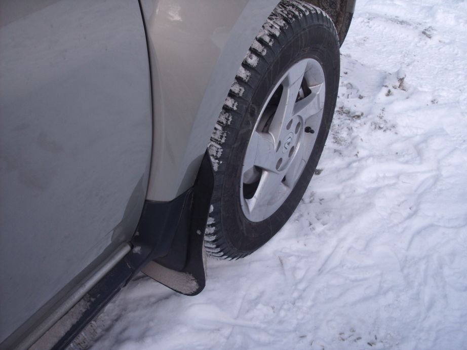

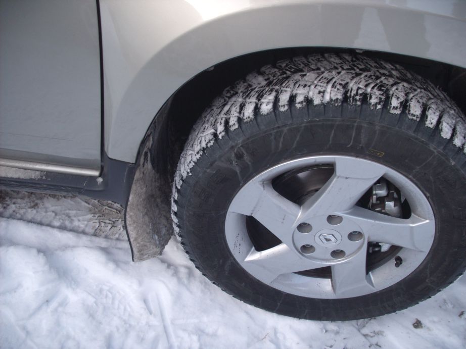

К новому году затонировался, утеплил машинку (Заглушка в нижнюю решётку бампера и частично в верхнюю + картонка между радиаторами. Одеяло давно лежит.), вырезал и поставил резинку на передние брызговики.

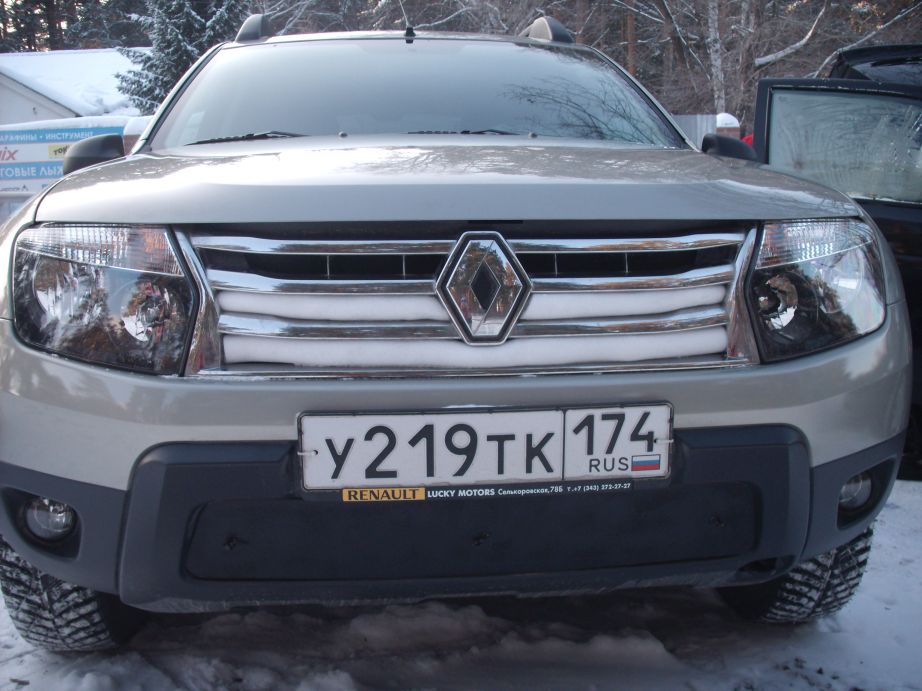

Эксперименты с утеплением показали, что с двигателем 1,6л машине в -18 жарко - температура доходит до 100 гр. даже с печкой на максимум и 2-ой скоростью вентилятора. Картонку пришлось убрать и открыть верхнюю щель верхней решётки радиатора.
Сделал вывод, что либо надо решётку оставлять открытой, но ставить картонку на часть радиатора, либо частично закрывать решетки (как на фото).
