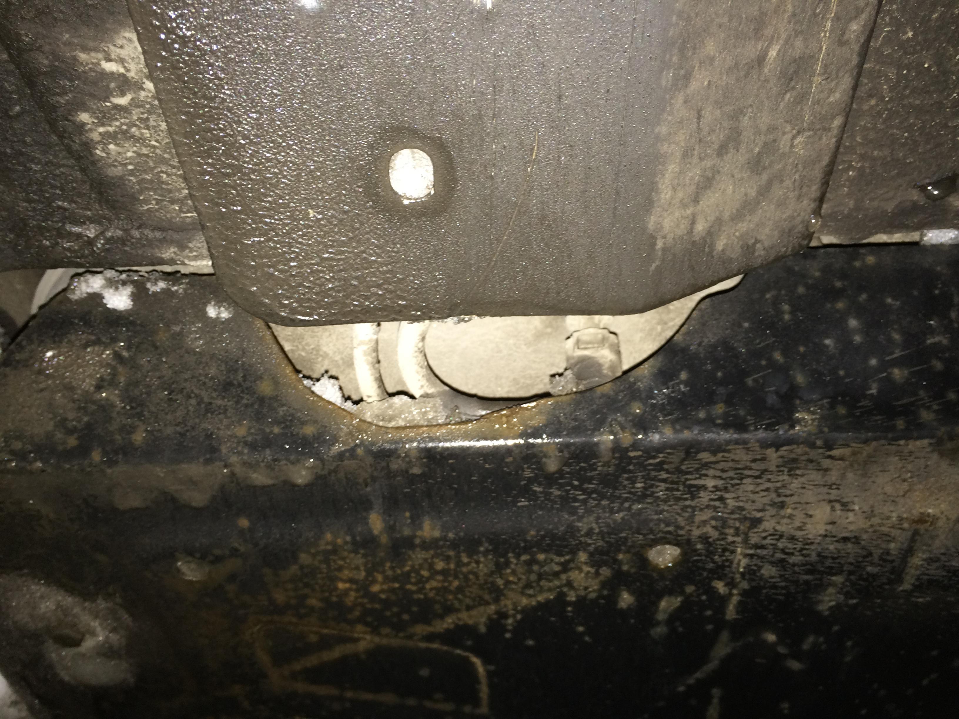

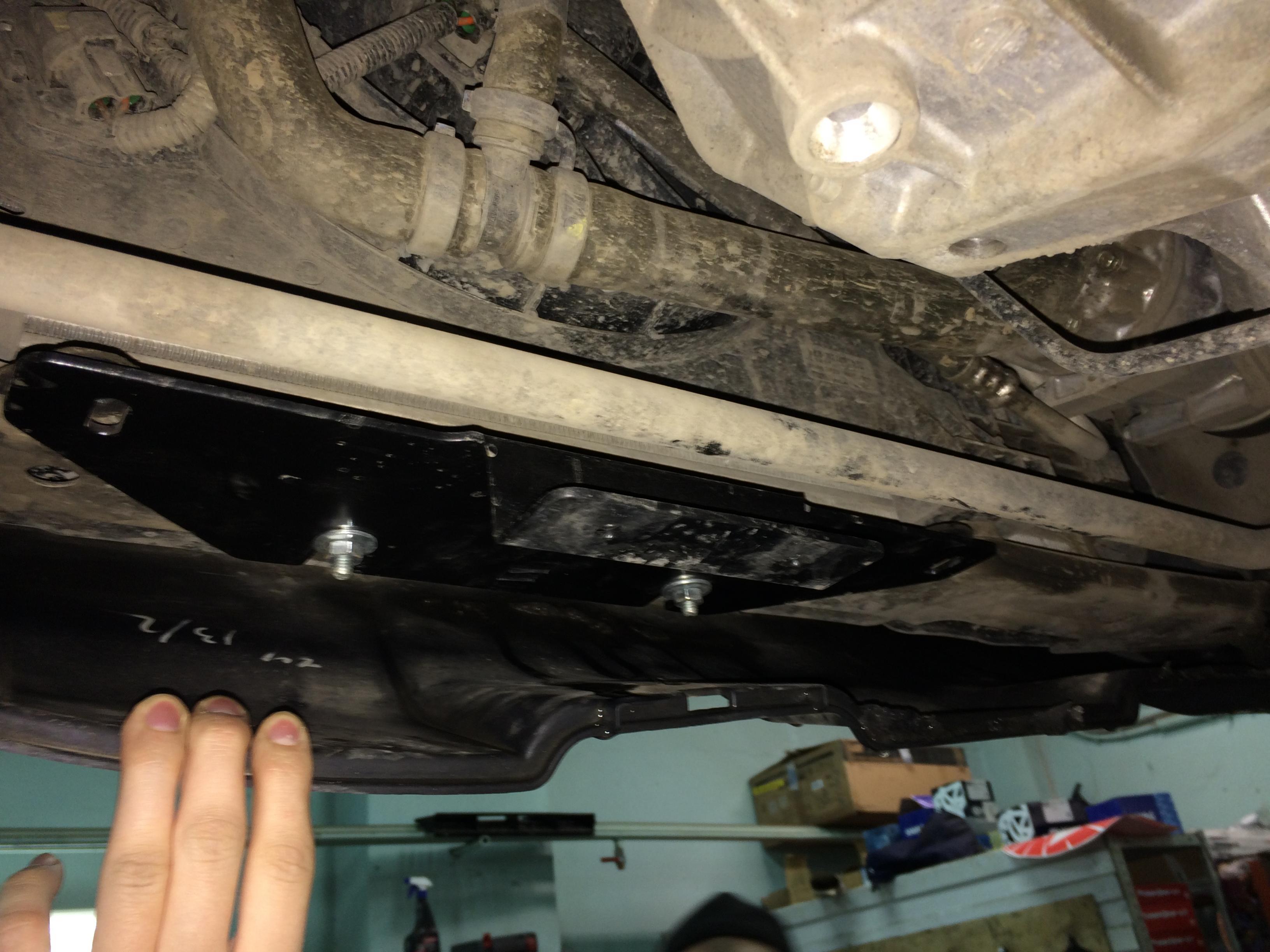

Как и просили, фото кронштейна. Его пришлось подтягивать к защите более длинными болтами сначала, потом вкручивать комплектные:

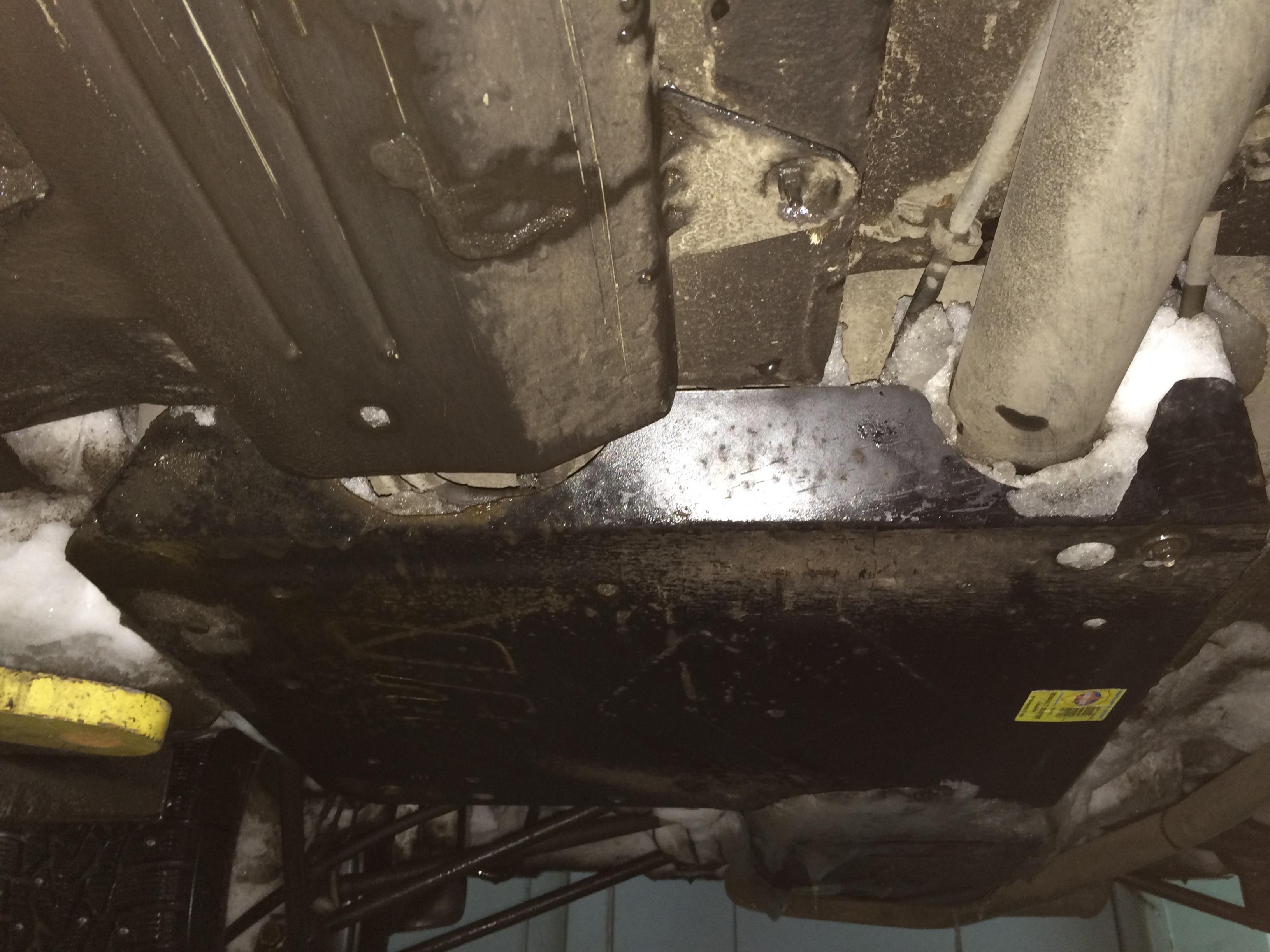

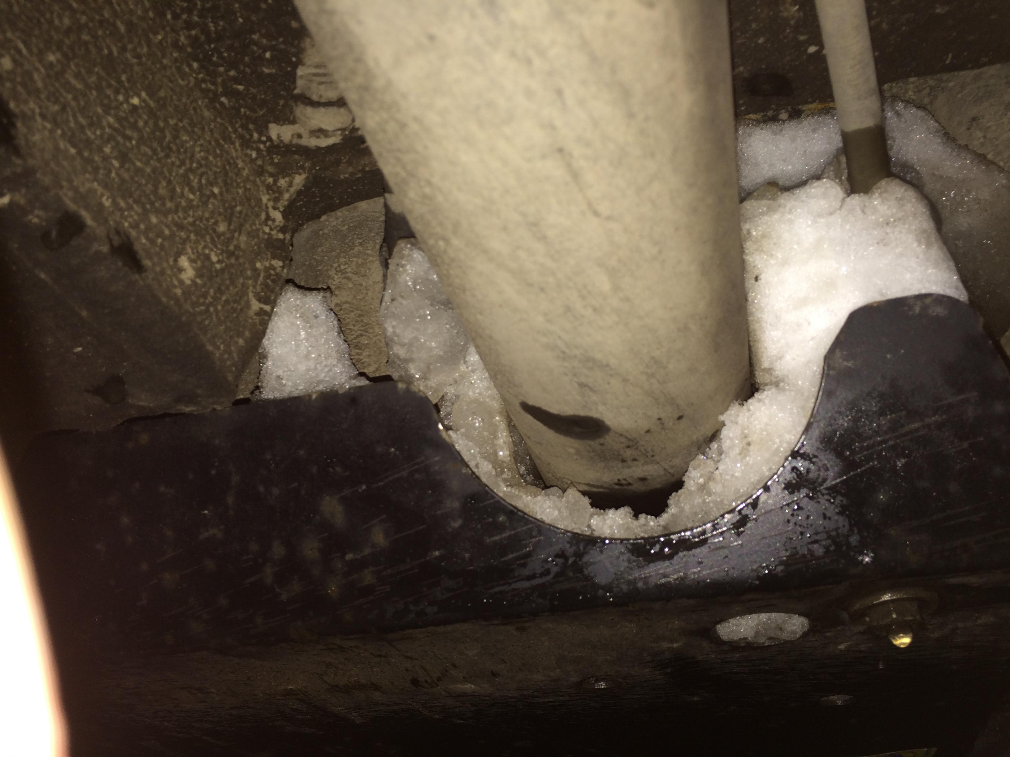

А это защита бензобака. Видно, что если не увеличивать вырез, то топливные трубки тёрлись бы о края защиты. Не вижу тут неправильной установки:
