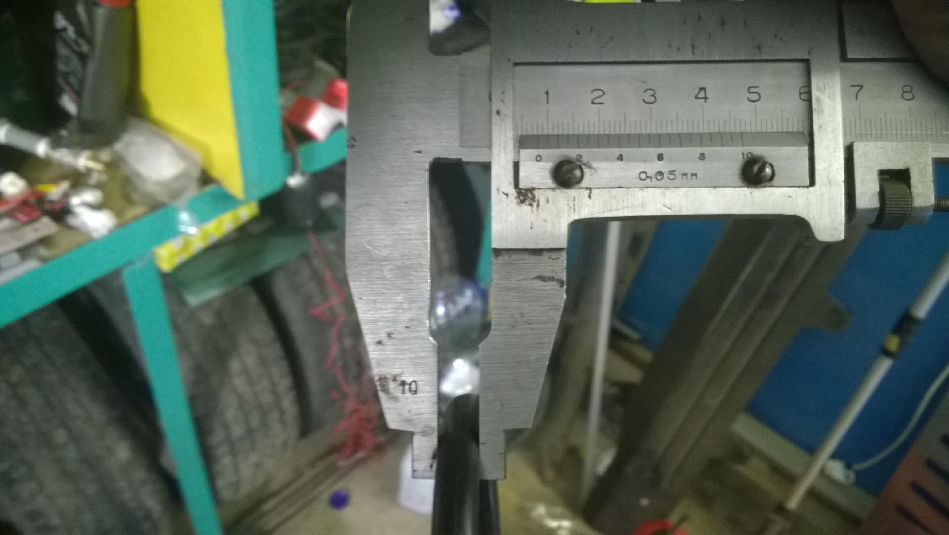

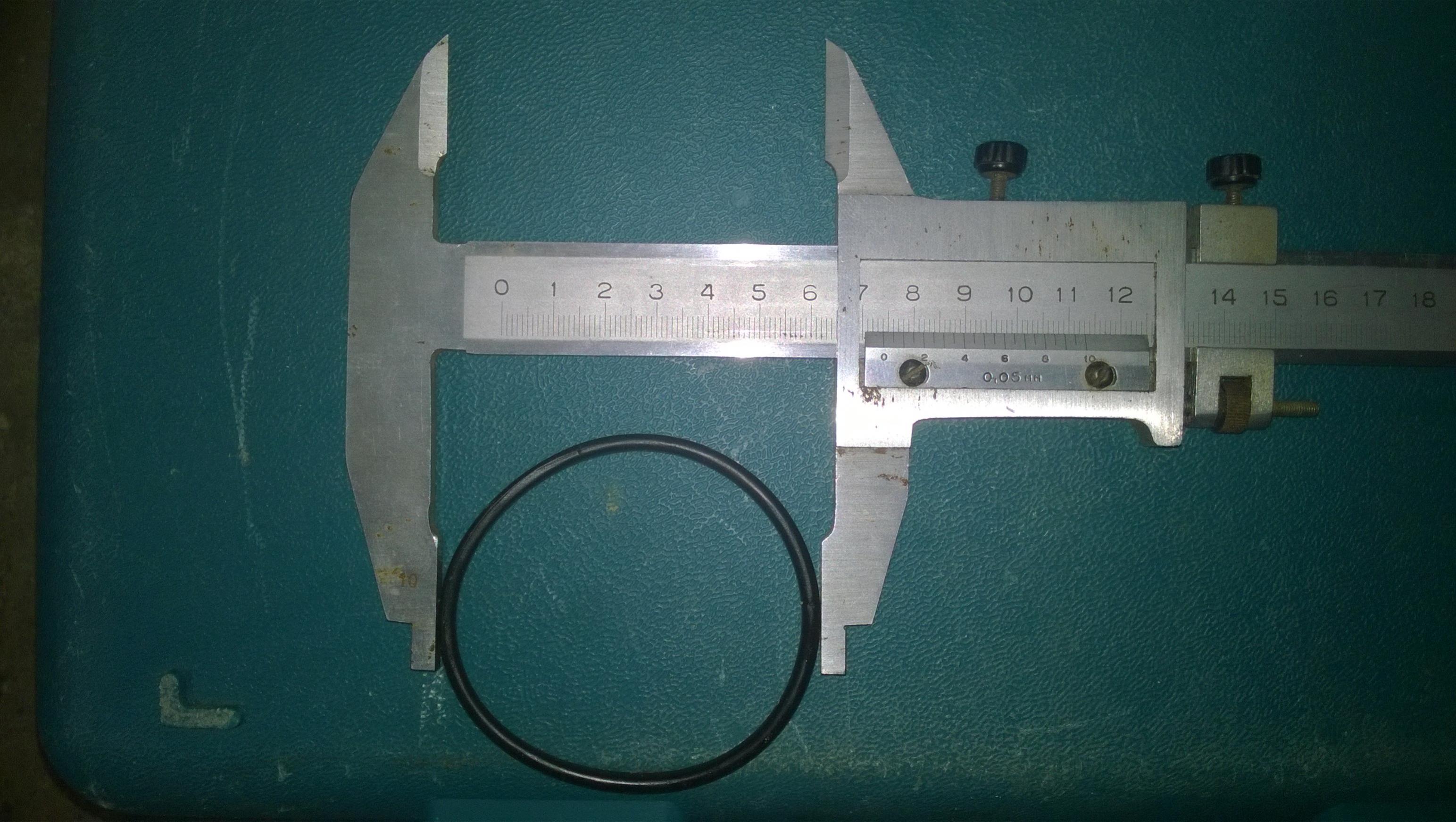

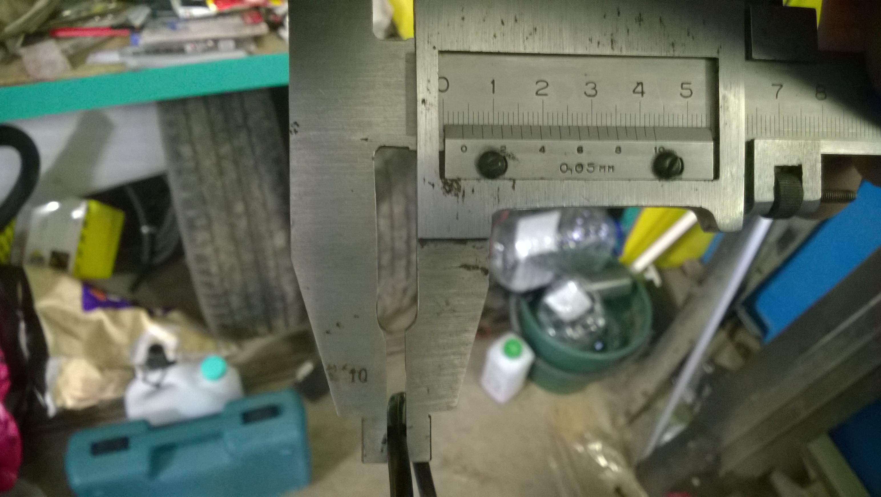

vertol47, попытался померять штангелем стоковые колечки.
Занятие неблагодарное, но учитывая отсутствие жесткости и их деформацию под температурой, можно сказать да, малое кольцо входящее в коллектор, где-то так и есть 72 по наружному диаметру, а по толщине все таки ближе к 4.

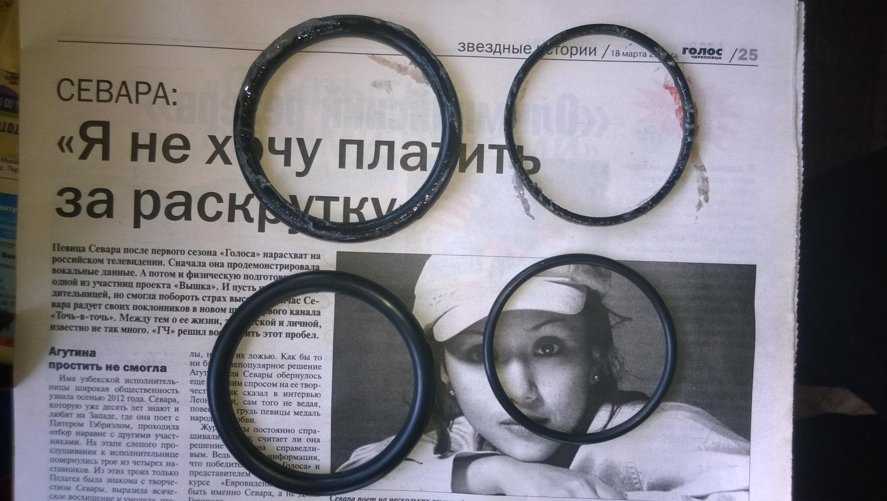

Ниже фотки по большому и малому кольцу. Малое пережато и деформировано. И для сравнения кольца старые, рядом с новыми заказанными.
PS: извиняюсь, чуть не ввел в заблуждение, поправил текст. Только сейчас заметил на первом фото, что толщина малого стокового кольца 3,8 мм, т.е. даже учитывая деформацию его толщина ближе к 4 мм. 4,6 мм будет сложнее поставить на место, но вероятно подсос тогда совсем исключен
