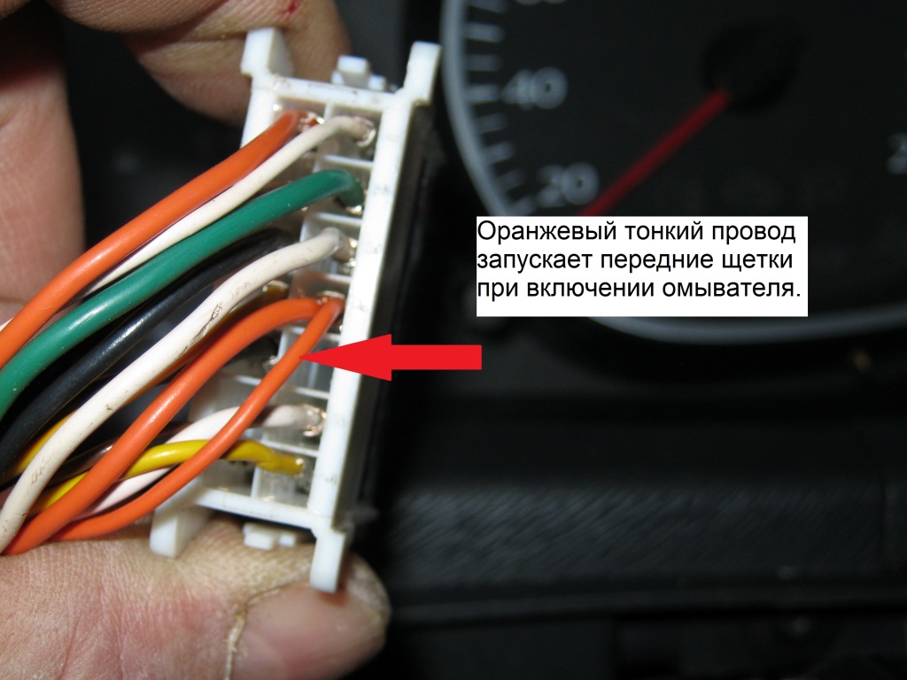

Так ведь надо знать что рвать, сравнивать не с чем- логан продан.
Разъем переключателя стеклоочистителей. Из гнезда А4 выходят два оранжевых провода, один толстый, другой тонкий. Вот тонкий и надо рвать.
