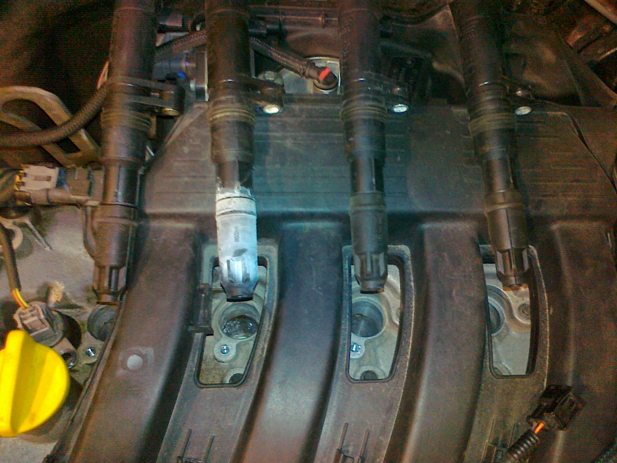

Черного конденсата нет, видимо глушак грязный был. Что то я не доверяю этим свечам, которые поставили, буду возить с собой заводские свечи, как запасные.
Свечи действительно не фонтан,на ТО2 такие же поставили,одно контактные город Энгельс.Про них кстати здесь уже писали.После недели эксплуатации движок стал как то не ровно работать,вскрыл и очень удивился,понятно что вода с форсунки омывателя,но на чемпионе 2 года и такого не было,в общем заменил на иридиевые и промазал катушки силиконом.
