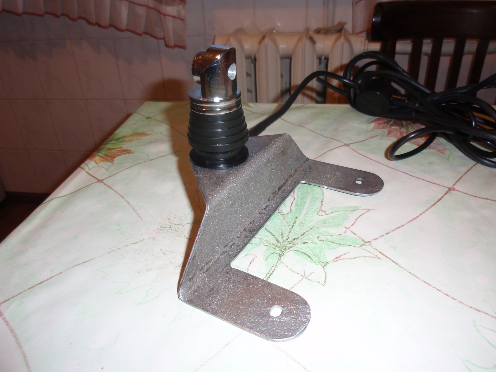

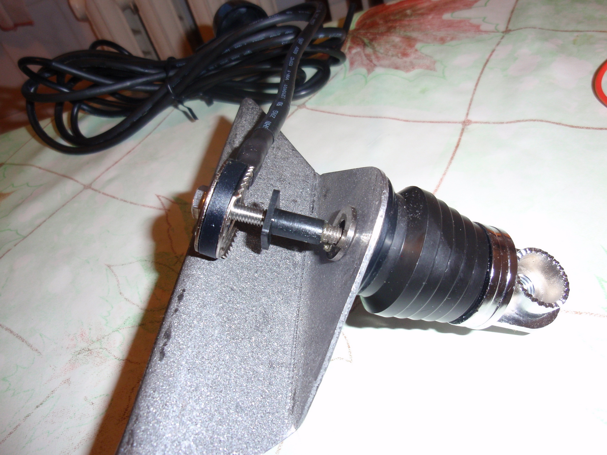

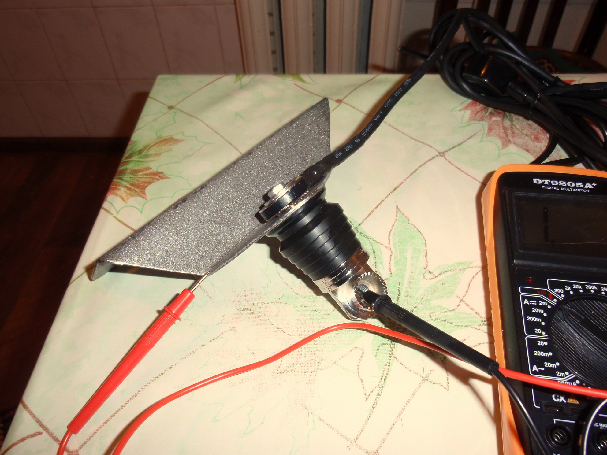

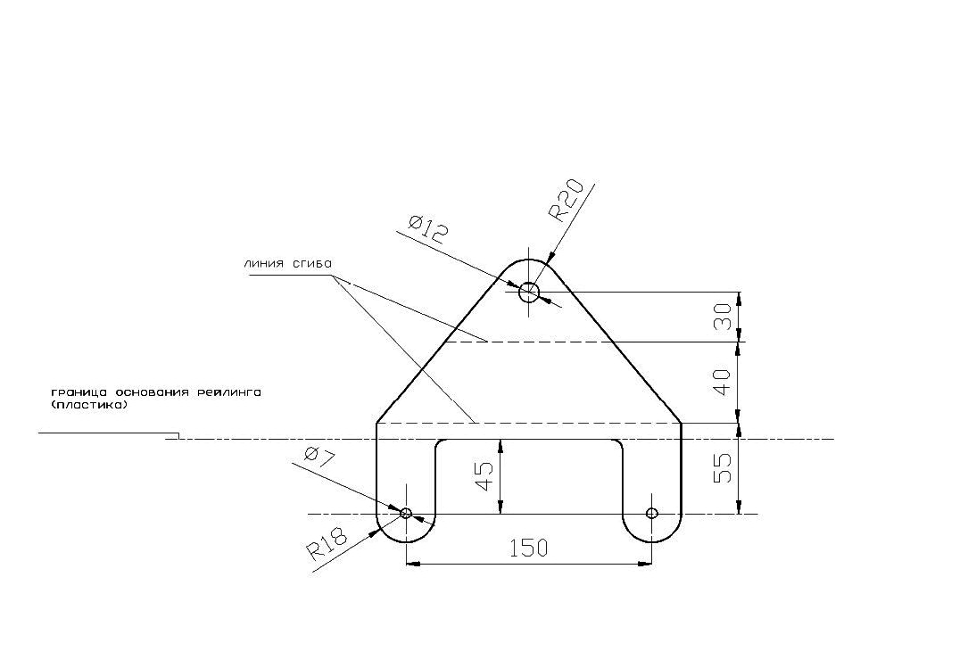

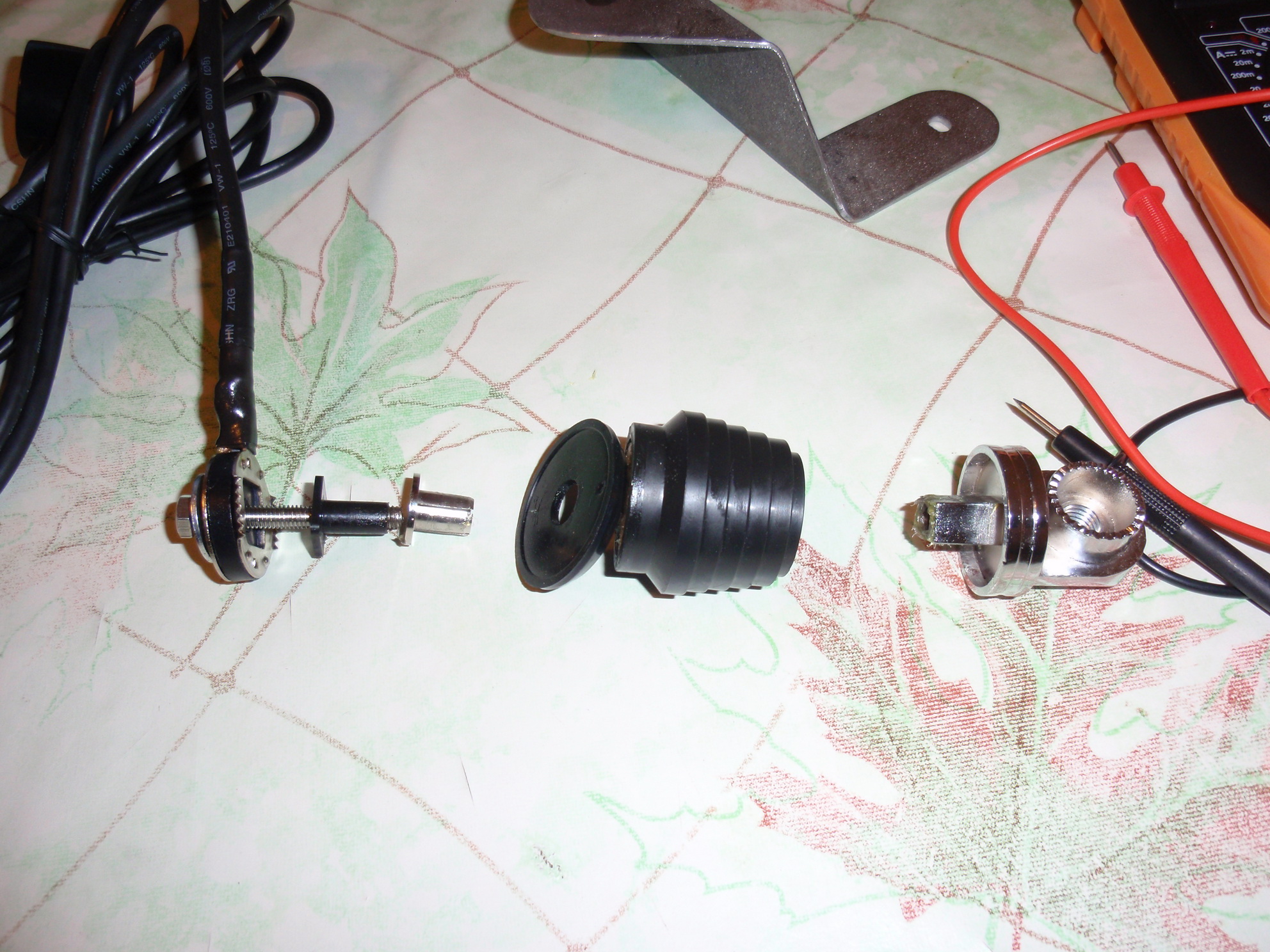

Всем доброго дня! Потихоньку, помаленьку двигаюсь к установке радиостанции в Дастер. Потолочная консоль установлена, сегодня доработал антенну, как рекомендовано на множестве тематичеких форумов. Изготовлен кронштейн для крепления антенны из стали 2,5 мм, правда делел не сам, просил хорошего знакомого, у которого имеется доступ к слесарному инструменту и матераиалам. За что ему отдельная благодарность. Идею такого варианта крепления подсмотрел у МОНГОЛА с форума Ci-Bi.ru, думаю он не будет в обиде. Чертеж рисовал сам, размеры между болтами крепления, вылет промерял по месту. Толко что покрасил кронштейн (в черный цвет), висит у батареи сохнет. Ну а дальше небольшой фотоотчет:
